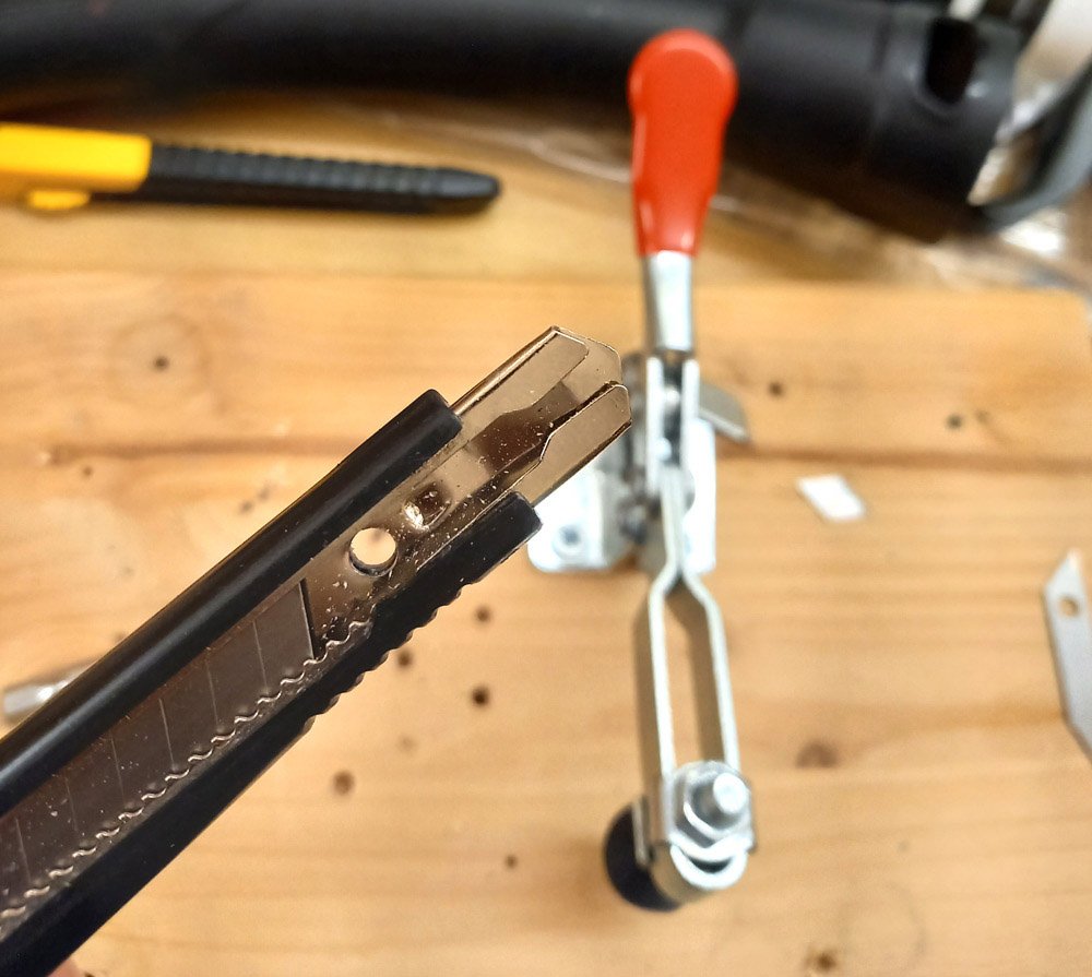

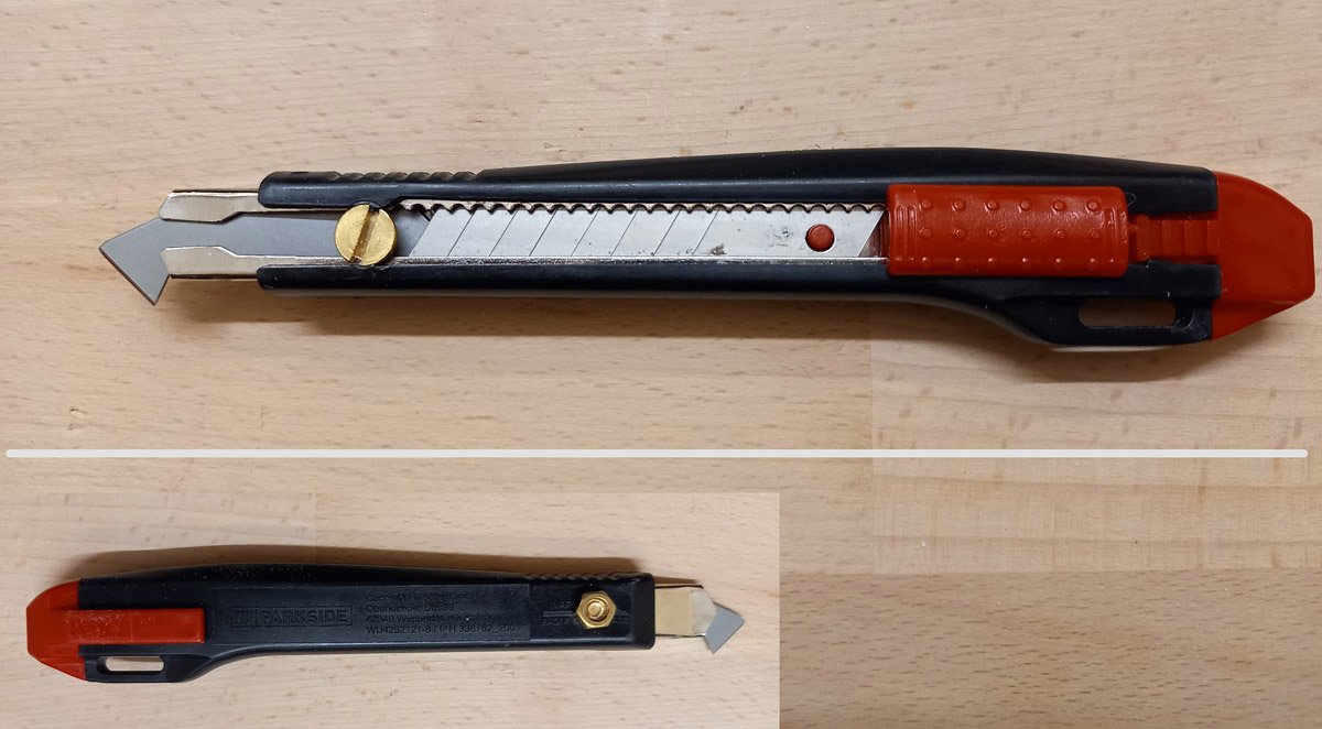

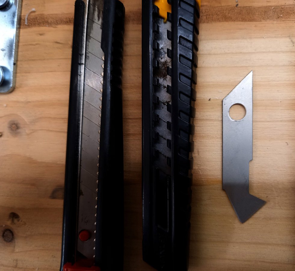

Για κοπή plexiglass αυτό είναι το κατάλληλο εργαλείο από olfa Ιαπωνίας https://www.vardakas-tools.gr/proio...ypoy-olfa-p-800/catpageindex/3/txtsearch/olfa
Μια που το συζητήσαμε, πήγα και αγόρασα αυτές τις ειδικές λάμες.
Όμως δεν υπάρχει πουθενά το εργαλείο στο οποίο μπαίνουν και δυστυχώς δεν είναι συμβατές με κανένα από τα κοπίδια που έχω.
Εντάξει, λογικό να μην ταιριάζουν.
Αλλά επειδή με έτρωγε η περιέργεια να τις δοκιμάσω, πήρα ένα μικρό κοπίδι Parkside, του άνοιξα μια τρυπούλα 4mm και βίδωσα τη λάμα με μια 4x12 και ένα παξιμαδάκι και έγινε τέλειο και λειτουργικό.
Και επειδή το Parkside έχει μεταλλικό σώμα, είναι και ασφαλές
Η αλήθεια είναι πως αυτή η μικρή λάμα είναι πολύ πιο αποτελεσματική από οποιοδήποτε άλλο κοπίδι δοκίμασα.
Δεν ξέρω πως το κάνει, ίσως ευθύνεται η γωνία, αλλά μπαίνει πολύ πιο βαθιά στο plexiglass.
Τώρα για την ουσία ... ε, θέλω ακόμα εξάσκηση :flipout:
