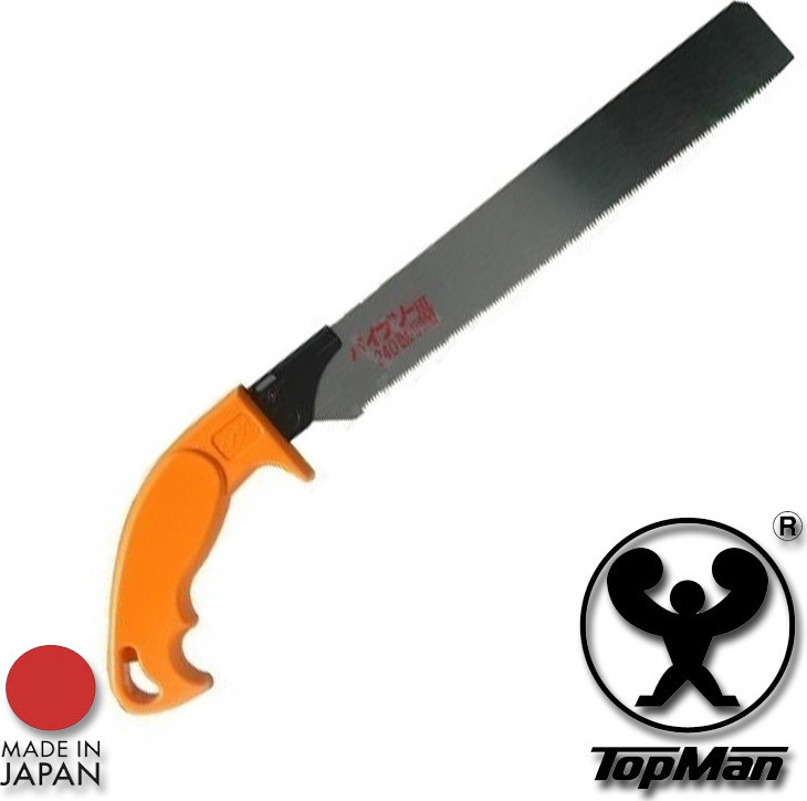

Σιδεροπριονο για να κοβει ξυλο ρε παιδια????
Χαθηκαν τα πριονια????
Εδω εισαι Νικ.
https://www.skroutz.gr/s/14940560/TopMan-Πριόνι-Ξύλου-24cm-8006-240.html
Ακομη και του Lidl με 10 ευρω και 2 ανταλλακτικες λαμες με διαφορετικα tpi ειναι σουπερ!

Για καθαρη κοπη δεν κανουν Κυριακο....μην σε τρομαζει λεξη σιδεροπριονο....
Οι περισσοτεροι μαραγκοι για τετοιυ ειδους κοψιματα τετοια εχουν.....
Ποιο δεν κανει για καθαρη κοπη Κωστα?
Σε συγκριση μεταξυ των 2 το σιδεροπριονο εχει πολυ καθαροτερη κοπη....αυτα που εβαλες εχουν λιγο μεγαλυτερα δοντια....εκει ειναι η διαφορα...
Εαν τα δω απο κοντα οντως μπορει να αλλαξω γνωμη αλλα πρακτικα εως τωρα με οσα εχω κοψει με τετοιο κοβουν τελεια τετοιες λεπτομεριες...
Δεν μιλαμε να κοψεις 5 και 10 ποντους αλλα ενα μικρο κομματι του ποντου η και χιλιοστου...
Θα παρω ομως ενα σαν αυτο που λες για να συγκρινω...
Με Powerfix που έχω δοκιμάσει οι καβίλιες κόβονται άψογα χωρίς να γρατζουνιέται το ξύλο γύρω από αυτές.
Απάντηση: Re: Ερωτήσεις για Εργαλεία και Αναλώσιμα.
Σε μικρες διατομες, μεγεθους 'οδοντογλυφιδας', κατω απο 3-4μμ το σιδεροπριονο κανει σαφως καλυτερη δουλεια.
Ετσι ειναι...προφανως μια δοκιμη θα πεισει και αλλους..αλλα ας κανω το αντιθετο εγω σε αγορα για εχουμε και δοκιμη..!!!!
Έχω την εντύπωση ότι τα δόντια στο σιδεροπρίονο προεξέχουν στο πλάϊ και θα γρατσουνίσουν το ξύλο γύρω από την καβίλια.
