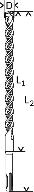

Τα πολυ χρησιμα αυτα νουμερα (6,8 και 10μμ) τα εχω συμπληρωσει και με ενα επισης τετρακοπο τρυπανακι των 5mm που το αγορασα ξεχωριστα.
Απλα να πω οτι υπαρχουν και τα αντιστοιχα τρυπανια Βosch x5 σε μεγαλυτερα μηκη.
Κοιταξε να δεις πανω απο 10εκ,αυτα που σου προτεινω σε σετ συν τα 5mm, η και 15εκ οφελιμο μηκος τρυπηματος μεχρι και 12mm διαμετρου τρυπανι δεν θα σου χρειαστει εκτος και εαν κανεις διαπερες τρυπες σε ντουβαρια οπου θες απο 300mm και πανω οφελιμο μηκος σε καθε διαμετρο...
Εχε υποψιν σου οτι τα μικρα τρυπανια εξυπηρετουν σε δυσκολα σημεια και στην αποφυγη να μην παει βαθια το τρυπανι,αν και αυτο ελενχεται με τον μετρητη βαθους...
Για να καταλαβεις το οφελιμο μηκος τρυπηματος δες την παρακατω φωτο με την ονομασια L1..
https://www.bosch-professional.com/...918x1078/o104384v82_plus-5_Masszeichnung.webp
Εαν θες την γνωμη μου παρε το σετ αυτο,2 ακομη των 8mm και 10mm σε 150mm οφελιμο και αργοτερα προσθετεις μεγαλυτερα τρυπανια....

Ο Μιχαλης εχει ενα δικιο για την αγορα τρυπανιων που θα βολευουν σε μια μεση συνολικα κατασταση...εγω το βλεπω και απο την επαγγελματικη σκοπια καθως εχω 2-3 σε καθε μεγεθος μεχρι τα 12mm...
Παρακατω σου βαζω συγκεντρωτικα ολες τις διαστασεις σε 5Χ....και παρε οτι σε βολευει....
Διαμετρος - Οφελιμο μηκος τρυπηματος
5 mm - 50(mm)
6 mm - 50, 100, 150, 200(mm)
7 mm - 100, 150(mm)
8 mm - 50, 100, 150, 200, 250, 300, 400(mm)
10 mm - 100, 150, 200, 250, 300, 400(mm)
12 mm - 100, 150, 200, 250, 300, 400(mm)
14 mm - 100, 150, 200, 250, 300, 400(mm)
15 mm - 100(mm)
16 mm - 150, 200, 250, 300, 400(mm)
