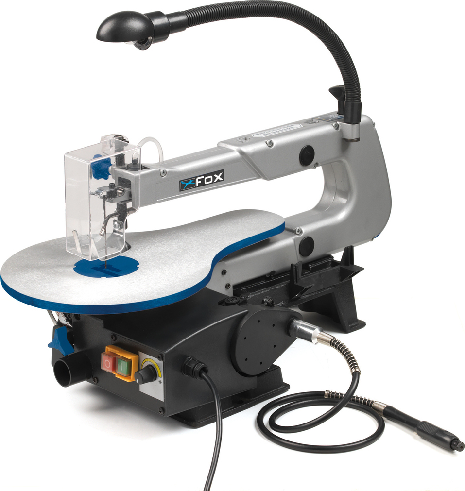

Καλησπέρα παιδιά. Εγώ έχω δει κ έχω κολλήσει κ μου αρέσει αυτή η Fox.
Ποια είναι η γνώμη σας;
Καλως τον Αριστο!
Δυστυχως φιλε δεν βλεπω τιποτε το ιδιαιτερο σε αυτη τη σεγα που να δικαιολογει τετοια υψηλη τιμη. Ισως το φως, αλλα σεγα με φως βρισκεις πολυ φτηνοτερη.
Καλυτερα να παρεις μια σεγα κατω 85-100 ευρω και ενα ξεχωριστο πολυεργαλειο, αν χρειαζεσαι, που ειναι απειρως πιο ευχρηστο απο αυτη την ενσωματωμενη αηδια.
