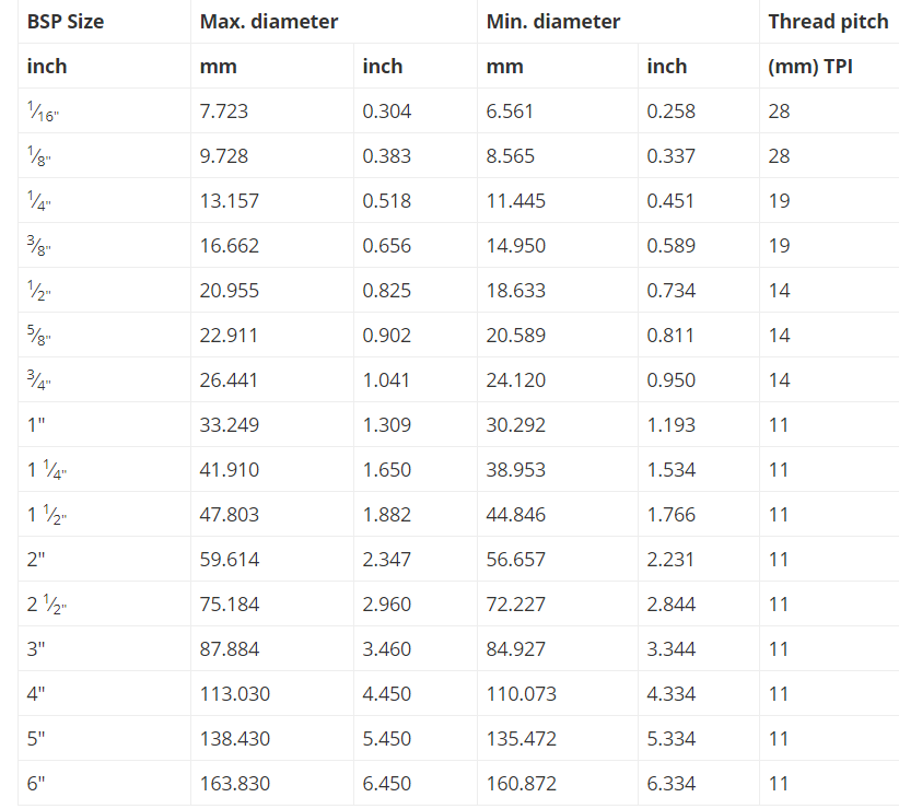

Ξέρει κάποιος να μου πει, η ίντσα των υδραυλικών πόσα cm είναι;
Η ερώτηση είναι συγκεκριμένη..... αν έχετε κάτι υδραυλικό σε 1 ίντσα μετρήστε το και απαντήστε του ......
Εαν ενας τροχος δουλευει στον αερα για 5 λεπτα και ενας ιδιος τριβει σιδερα για 5 λεπτα θα ζεσταθουν το ιδιο. Η ζορικη χρηση επηρεαζει το μοτερ. Ο αερας περναει κατευθειαν στο μοτερ δεν εχει καμια σχεση με την κεφαλη.
Για 5 λεπτα χρησης και να εχει ζεσταθει τοσο πολυ, δεν ειναι λογικο.
Παυλε οι διαστασεις των σωληνων αναφερονται στην εσωτερικη διαμετρο, η ιντσα ειναι περιπου 254mm
Το σπειρωμα της ιντσα, εξωτερικα ειναι περιπου 326mm εως 330mm
Το βρήκα. Άλλη η ίντσα που ξέρουμε εμείς, δηλ. 2,54 cm και άλλη των σωλήνων.
Τι μαθαινει κανεις!
Τα εξηγει η wiki:
Οι bsp διαστασεις αναφερονται/χεησιμοποιουνται στις συνδεσεις σωληνων, κυριως. Και, ΑΡΧΙΚΑ, η μια ιντσα αναφεροταν σε εσωτερικη διαμετρο 2,54cm και αντιστοιχη εξωτερικη.
Ωστοσο, με τα χρονια το παχος του υλικου της σωληνας τεινει να μικραινει (για οικονομια, και αφου τα υλικα ειναι καλυτερα και το επιτρεπουν, οπως και οι μεθοδοι παραγωγης).
Ετσι, οι παλιες σωληνες bsp 1', εχουν πλεον εσωτερικη διαμετρο πιο μεγαλη (3,τοσο κτλ).
Εγω χρησιμοποιω τον παρακατω πινακα αφου μετρησω σε mm , σωληνες, ρακορ, εισοδους-εξοδους αντλιων κλπ.

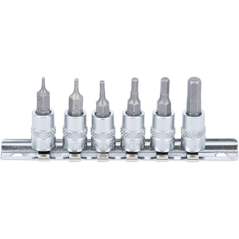

έχω ένα ροποκλειδο και χρειάζομαι μύτες allen εξαγωνες. θελω ανταπτορα και μυτες;?!
εάν ναι πως πάνε τα μεγέθη δεν γνωρίζω. Εννοώ να είναι μάρκας όχι κινεζικά. το ροποκλειδο είναι 1/4 της ίντσας.
επίσης αναζητώ εάν υπάρχει μύτες για 4mm καρε.
ευχαριστώ

Κατι τετοιο θα σου εκανε...;
θέλω 1μμ 1.5μμ 2μμ 2.5μμ 3μμ ναι κατι τετοιο λεω γενικοτερα.
Τι σημασία έχει αυτό δεν καταλαβα. Εγώ ρωτησα εάν ξέρει κανείς για μύτες.
επισης οι μύτες σαφώς παίζει ρόλο τι μάρκα είναι. Τα φθηνά κινεζικά ή ένα φθηνο χαλαει πιο εύκολα με την χρήση.
