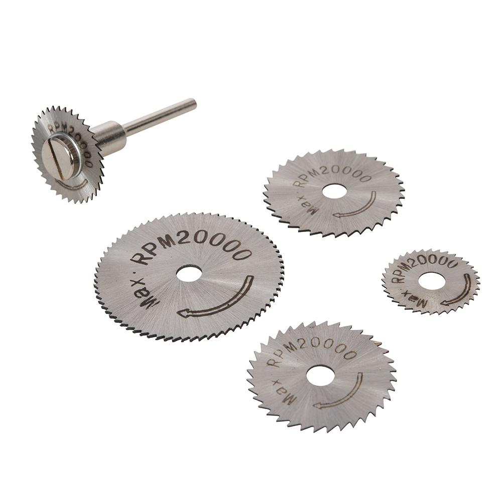

Θα μου χρειαστεί να κόψω από ένα πλεξιγκλάς τριών χιλιοστών ένα κομματάκι να γίνει σαν πορτάκι ποιο εξάρτημα να χρησιμοποιήσω;;;
Δεν ξέρω τη δυνατότητα έχει το κάθε εξάρτημα και αν υπάρχει κάπου που μπορώ να το δω
Ευχαριστώ πολύ
Kαλως τον, καλοριζικο το πολυεργαλειο! Οπως ειπωθηκε παραπανω, ισως υπαρχουν καλυτεροι τροποι για να κοψεις πλεξι.
Ομως εαν θελεις να χρησιμοποιησεις εργαλειο τυπου Dremel τοτε με ενα δισκακι που κοβεις μεταλλα θα κανεις δουλεια.
Ιδανικα το δισκακι της Dremel για πλαστικα (SC476), αλλα και με οποιοδηποτε δισκακι για μεταλλα δεν θα δεις μεγαλη διαφορα.
Ακομα καλυτερη δουλεια, πιο λεια κοπη, θα κανεις με δισκακι με δοντακια, καθως παραγει λιγοτερη τριβη/λιγοτερη θερμοτητα.
Σε καθε περιπτωση προσοχη οι στροφες να ειναι χαμηλες γυρω στις 10,000 αντε 12,000 για να μειωθει οσο το δυνατον το λιωσιμο του πλεξι.
Να βαλεις και ταινια διαφανη συσκευασις στα σημεια κοπης πανω/κατω, για λιπανση. Δεν θα εχεις κανενα θεμα σε Plexi εως 3μμ παχος.
Εδω κοπη Plexiglass 3mm με Dremel.
Eγω φιλε τα δαμαζω τα δισκακια πριν τα βαλω πανω στο εργαλειο. Δεν υπαρχει περιπτωση να μου φυγουν.
