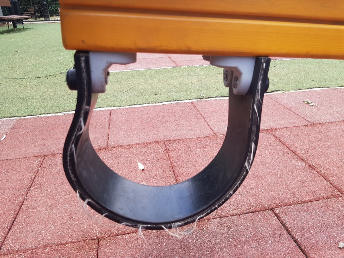

Πού υπαρχει πιθανοτητα να βρω ενα κομματι τετοιο "λαστιχο"; Ειναι απο τραμπαλα, που το βαζουν στο κατω μερος, για αναρτηση.
Ειναι πλαστικο παχυ στις δυο μεριες, και στη μεση εχει κατι σαν "λινα".

αυτο αγγελε ειναι επιπεδος ιμαντας κινησης. πολυ το λενε "πετσί"
συνδεονται τα δυο ακρα του σε οποιο μηκος θελεις, με μεταλλικο συνδεσμο με βιδες.
χρησιμοποιειται σε μεγαλου μηκους και αποστασεως, τροχαλιες, ραουλα σε εφαρμογες οπως πομονες, αλλωνιστικες μηχανες, μεταφορικες ταινιες κλπ
και θα το βρεις σε μαγαζια με βιομηχανικα ειδη, ρουλεμαν κλπ
η ιδεα του μπαμπη ειναι εξυπνη, δεν ξερω ομως κατα ποσο το λαστιχο αυτοκινητου θα εχει την ελαστικοτητα παραμορφωσης για την τραμπαλα που το θες και κατα ποσο θα ειναι ευκολο να γυρισει και να πιασει στις υπαρχουσες βιδες
Reactions: mastroxalastis
δε νομιζω. παντως μέτρα το παχος πλατος μηκος και παρε τηλεφωνο να μην πηγαινεις απο εκει αδικα, να σου πουν τιμη

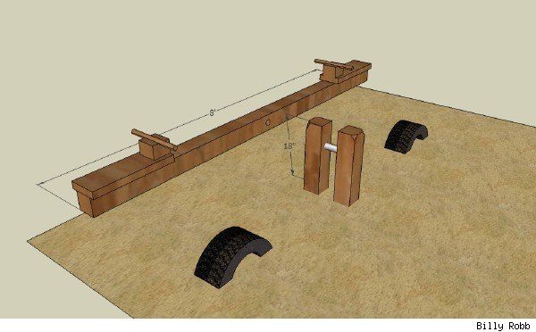

Να σκεφτεις να φυτεψεις η να στερωσεις μισο λαστιχο στο χωμα για να μην χαλασεις το ξυλαρακι της τραμπαλας.
