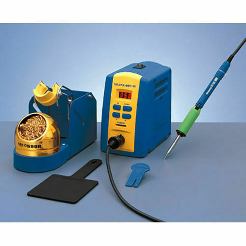

Ψάχνω κολλητήρι/σταθμό κόλλησης.
Είχα ένα σταθμό Parkside και τη μία χάλασε η μύτη και έψαχνα ανταλλακτικό και το ΣΚ κάηκε τελείως και δε ζεσταίνει.
Ξέμεινα με ένα 15w απο όταν ήμουν φοιτητής αλλά πλέον δεν έχω τόση υπομονή να ζεσταθεί :p
Κάποια δοκιμασμένη πρόταση?
Με ενδιαφέρει οι μύτες να είναι καλής ποιότητας ή τουλάχιστον να παίρνει επώνυμες και να ζεσταίνεται γρήγορα.
Εχω αυτόν εδώ και ενάμιση χρόνο. Όχι από εδώ αγορασμένο.
Απόλυτα ευχαριστημένος. Sleep mode στην βάση, ταχύτατο, πανάλαφρο, πανεύκολη αλλαγή μύτης, τα καλωδια δεν καίγονται.
