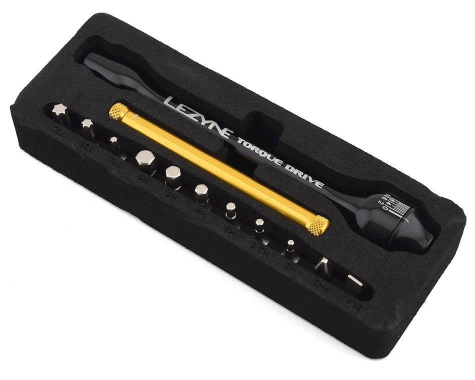

κατι τετοιο σκεφτομουν για on the go....

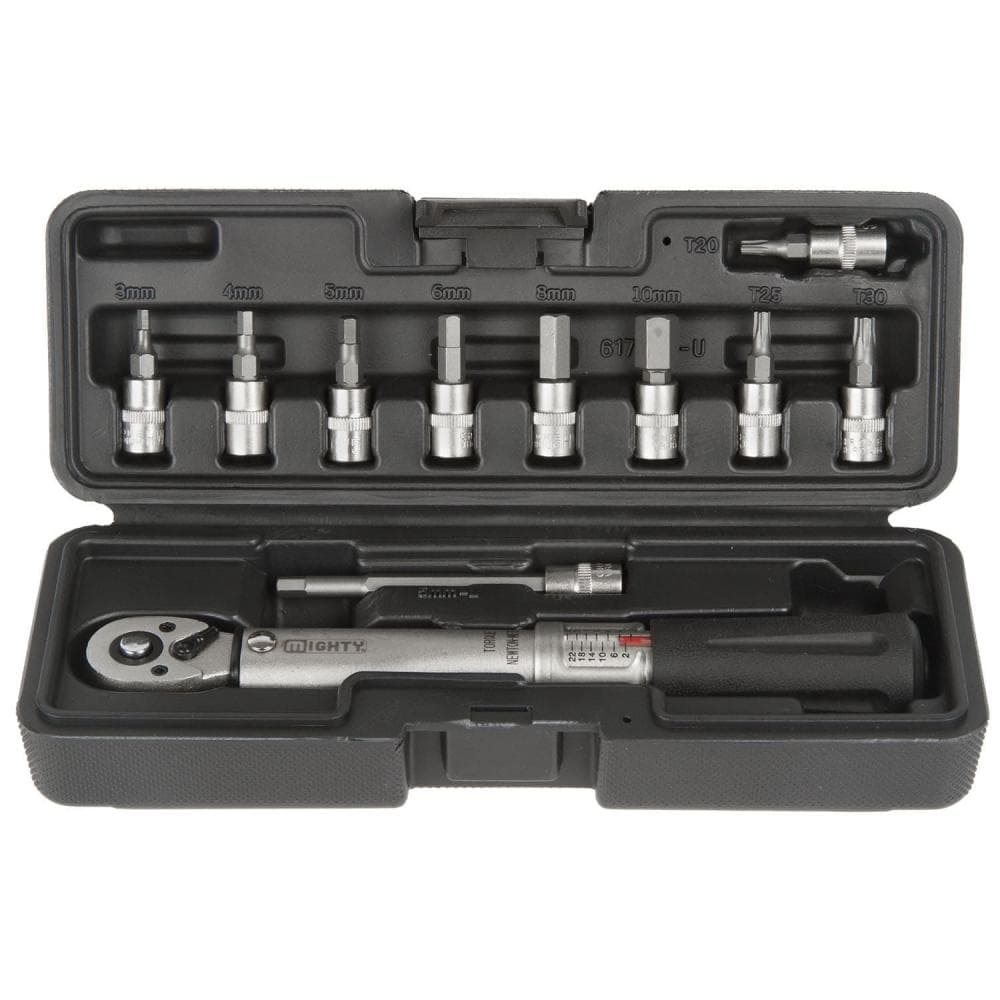

και κατι τετοιο για το σπιτι

Ψαχνωντας σε 2-3 site του εξωτερικού δεν βρήκα κάτι καλύτερο σε τιμή σε σχέση με αυτά που προτείνεις παραπάνω οπότε ίσως να πρέπει να επιλέξεις κάποιο από αυτά τα σετάκια.
Μόνο πρόσεξε τι εύρος δύναμης χρειάζεσαι γιατί το lezyne είναι 2-10 nm ενώ το mighty 2-24nm
