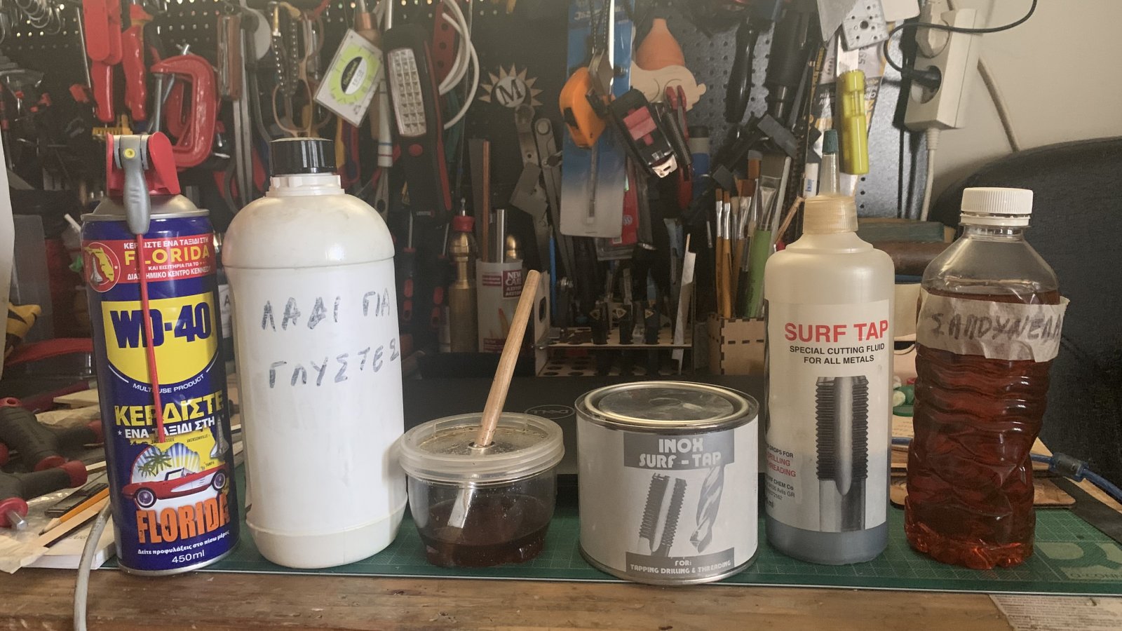

Εγώ έχω μεγάλη γκάμα από τέτοιου είδους λάδια-ξύδια, και σε όλες τις μορφές.
Από δεξιά προς αριστερά.
Σαπουνέλαιο:
Ό,τι λέει η λέξη, το πιο απλό και φτηνό που κυκλοφορεί στα μηχανουργεία για κοπές.
Surf Cut:
Λάδι κοπής σε υγρή μορφή για όλα τα μέταλλα. Βέβαια ότι κάνει για κοπή κάνει και για διάτρηση, το ίδιο είναι.
Surf Cut Inox:
Ότι και το απο πάνω αλλά για ανοξείδωτα. Αυτό είναι σε παχύρευστη μορφή, μοιάζει ακριβώς σαν μέλι και στο χρώμα και στην υφή. Αραιώνεται σχεδόν 50/50 με πετρέλαιο.
Είναι αυτό που φαίνεται ακριβώς αριστερά του, στο διαφανές πλαστικό και το χρησιμοποιώ με πινέλο.
Λάδι γλύστρας:
Πολύ ψιλό λάδι για τις γλύστρες του τόρνου που δεν στεγνώνει εύκολα για να κολλάει.
WD40:
Δε νομίζω οτι χρειάζεται περιγραφή, κάνει για τα πάντα, ακόμα και για Covid-19. :giggle:
