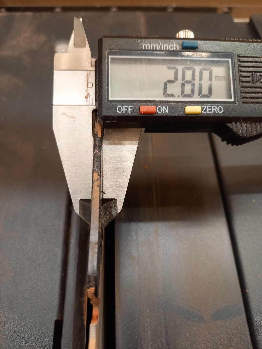

το river knife είναι 2.8 (τοσο το μετράω με το παχύμετρο τουλάχιστον)
Βάσει αυτών που έγραψες, ο Freud είναι συμβατός αφού γραφει X3,2mm(πάχος δοντιού)Χ2,2mm(πάχος δίσκου)
Από την άλλη, το user manual (ο θεος να το κάνει δηλαδή) του Parkside αναφέρει σχετικά μονο στα "Τεχνικά χαρακτηριστικά" επί λέξει:
Πριονόδισκος σκληρού μετάλλου (διαστάσεις προς χρήση) ø 254 x ø 30 x 2,8 mm ή ø 254 x ø 30 x 2,6 mm
Πάχος λεπίδας του πριονόδισκου 1,8 mm
Αριθμός στροφών εν κενώ πριονόδισκου, n max. .7000 min-1
Αριθμός των οδοντώσεων 24 / 48
Πάχος σφήνας διάκενου 2,5 mm
Δεν βγάζω άκρη από αυτά. ☹️
Νομίζω ομως πως θα κάνει ο Freud.

Αν πάντως το μαχαίρι είναι όντως 2.8 και το δόντι του δίσκου 2.6, το ξύλο θα φράκαρε μόλις περνούσε τον δίσκο και ακουμπούσε το μαχαίρι. Ίσως το μέτρησες λάθος.
Και όμως Δημήτρη, 10 φορές το μέτρησα (και με δεύτερο ψηφιακό παχύμετρο)
Ίσως για αυτό ένιωθα μια αντίσταση σε ένα σκληρό ξύλο που έκοψα
Ο δίσκος με τς 40 δόντια λέει πάνω 2.6! (αυτός με τα 24 λέει 2.8)
Μάλλον τους βγήκε ότι νά 'ναι το πάχος του μαχαιριού...
Το περίεργο πάντως είναι ότι χωράει να περάσει το ξύλο. Αν μπορείς μέτρησε και πόσο είναι το πλάτος της κοπής - θεωρητικά πρέπει να είναι 2,6χιλ αλλά αν είναι λίγο στραβός ο δίσκος βγαίνει λίγο παραπάνω το πλάτος κοπής. Καλύτερα να μην χρησιμοποιείς καθόλου τον λεπτό δίσκο.
