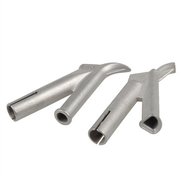

Αυτο το συστημα που ενωνει ραβδο και πιστολι το ζηλευω. Να υπαρχει αραγε ξεχωριστα; Μαλλον γινεται να φτιαχτει και ενα.
Βεβαια, θες και συστολες για το πιστολι.
ναι εχω παρει τετοιο απο κινεζους :)
παλια ομως και δεν εχω το συγκεκριμενο λινκ
να σαν και αυτα
και για συστολες παλι υπαρχουν πολλες
τα λινκ αυτα ειναι ενδεικτικα, να ψαξεις θα βρες αρκετα φτηνοτερα
