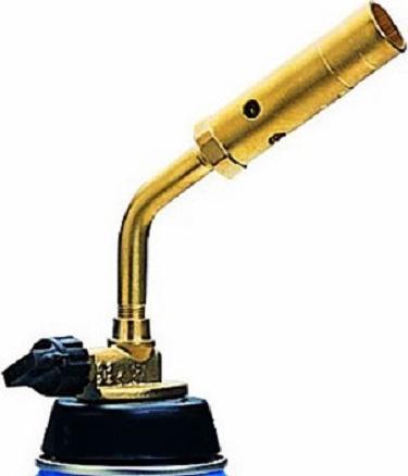

Αρα, αν το εχω καταλαβει καλα, αλλο αυτο, αλλο το φλογιστρο που παιρνει τα κλασικα "γκαζακια" και αλλο αυτο που παιρνει τα MAP/PRO, οπως αυτο που (μου) πηρε ο Μπαμπης τις προαλλες. 3 διαφορετικα φλογιστρα. Σωστα;

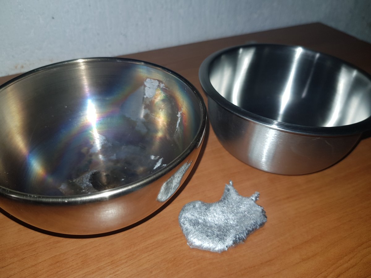

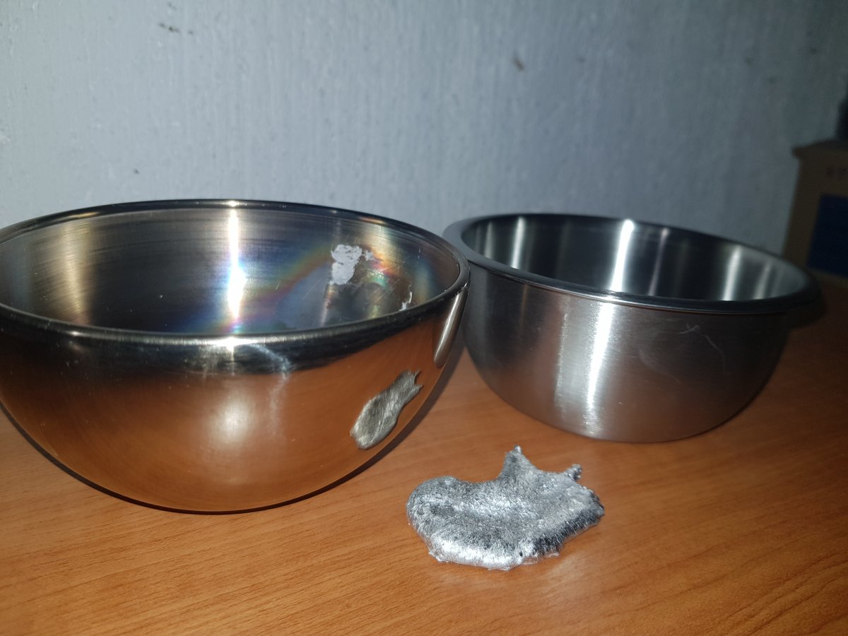

Εχουν τα jumbo κατι "μεταλλικα μπολ" που δεν σου γεμιζουν το ματι, αλλα αντεχουν σε ψηλες θερμοκρασιες και κανουν για "χωνευτηρια", για να λιωνεις διαφορα.
Εδω π.χ. ελιωσε καλα το αλουμινιο (απο προφιλ) και το μπολ δεν καταλαβε τιποτε.
Ειναι ελαφρια, φτηνα και φτενα, αρα κρυωνουν γρηγορα, και το μονο που τους λειπει ειναι μια "ροη" στην ακρη (λεω να δοκιμασω να κανω κατι με το dremel).
Βεβαιως, για τετοια κανουν και τα κλασικα μπρικια, αλλα ενιοτε βολευει κατι πιο ανοιχτο.
Το δεξι, που ειναι διαφορετικο μοντελο, δεν το δοκιμασα. Και τα δυο βγαινουν σε 3 μεγεθη.

Προς το παρον τιποτε περα απο αυτην την αμορφη μαζα που φαινεται στην φωτο. Δοκιμη εκανα, αν λιωνει με το φλογιστρο, αν κανει το δοχειο κτλ. :)
