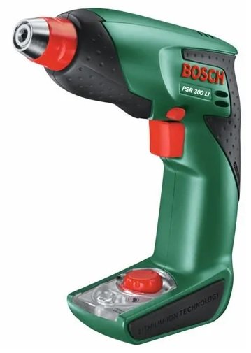

Έχω το δραπανο-κατσάβιδο Bosch PSR 300 Li που παίρνει εξαγωνικές μύτες και τρυπάνια:
Όμως οι μύτες δεν κρατιούνται πάνω στην εξαγωνική υποδοχή, φεύγουν πολύ εύκολα.
Αν το βάλω να κοιτάει προς τα κάτω, πέφτει η μύτη (ή το τρυπάνι).
Υπάρχει τρόπος να μη φεύγουν;
Παναγιωτη δεν σφιγγει καθολου οταν πας να την συγκρατησεις στο δραπανο......;
Με μαγνητικο ανταπτορα απο 1/4 σε 1/4 δοκιμασες....;
Reactions: aetosa
Αυτο που μπορεις να κανεις ειναι να χρησιμοποιησεις εναν ΗΕΧ ανταπτορα στου οποιου την ουρα θα κολλησεις ενα μαγνητακι 6μμ στρογγυλο.
Εναλλακτικα, το ιδιο μαγνητακι μπορεις να το κολλησεις στο βαθος του τσοκ του δραπανου με super glue, με την βοηθεια μιας μεταλλικης ραβδου/ντιζας 6μμ διαμετρου.
Αν εισαι κοντα, περνα να σου δωσω 2-3 μαγνητακια φ6μμ, θα βοηθησουν την κατασταση αρκετα.
Reactions: anastasg and aetosa
Όχι δεν σφίγγει, είναι αρκετά χαλαρό.
Μαγνητικό αντάπτορα; Δεν ήξερα ότι υπάρχει!!!! Θα το δοκιμάσω.
Αυτός πιστεύω είναι καλός...(;;; )
Αν δεν πετύχει ο αντάπτορας θα σε επισκεφτώ!
Oνομαζονται μαγνητικοι ανταπτορες επειδη εχουν μαγνητη μεσα στην υποδοχη για να πιανουν το bit.
Δεν νοιζω οτι το hex στελεχος στην ουρα ειναι μαγνητης, ειτε εχει καποιο μαγνητισμο ωστε να πιανει μεσα στο τσοκ του δραπανου.
Λοιπόν παιδιά, βλακεία δικιά μου.
Αυτό το κόκκινο δαχτυλίδι στο τσοκ (κοιτάξτε την εικόνα του δραπανοκατσάβιδου που ανέβασα) το τραβάς προς τα έξω και (αν η μύτη ή το τρυπάνι έχει αυλάκι) το αφήνεις και πιάνει η μύτη μια χαρά και δεν πέφτει!!!
πχ τρυπάνι με αυλάκι στο κάτω μέρος:
Καλά, τόσο καιρό το έψαχνα και το ανακάλυψα μόλις έκανα ερώτηση στο φόρουμ!!! (κάτι που μου 'χει συμβεί ουκ ολίγες φορές...)
Eαν δεν εχει η μυτη αυλακι, κανεις εσυ με ενα δισκακι κοπης dremel. Το ακριβες σημειο θα το βρεις απο ενα αλλο bit που εχει αυλακι. Προσφατα ειχαμε αυτη την συζητηση.
Παντως υπαρχουν τσοκ δραπανων απλα που χρειαζονται ενισχυση μαγνητη. Και αυτο το θεμα το ειχαμε συζητησει πριν αρκετο καιρο και με παραδειγμα αν θυμαμαι καλα.
Reactions: aetosa
μηπως δεν χρειαζεται να εχει η μυτη αυλακι, αλλα μονο μικρες εγκοπες?
Reactions: aetosa

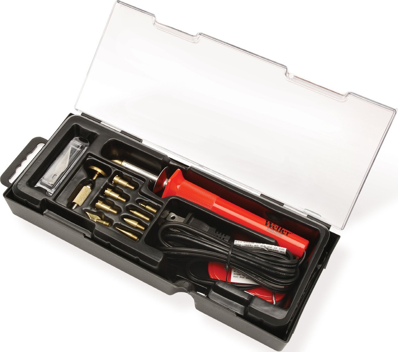

Καλησπερα στην ομαδα. Ενδιαφερομαι να αγορασω εναν πυρογραφο μετα απο καποια βιντεακια που ειδα στο youtube μου αρεσε και θελω να ασχοληθω.
Αξιζει κατι τετοιο στα 20 ευρω περιπου ή πρεπει να παω σε κατι πιο ακριβο για να κανω καλη δουλεια?
Επισης ειδα στο youtube οτι χρησιμοποιουν μια συσκευη σαν απορροφητηρα με φιλτρο για απορροφαει τον καπνο.
Θα ηθελα να ακουσω γνωμες για τα παραπανω και οτιδηποτε αλλο εχετε να προτεινετε. Ευχαριστω!
Έχω τον Weller και είναι μια χαρά, και οι διαφορετικές μύτες που περιλαμβάνει είναι για τις περισσότερες δουλειές

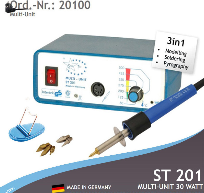

Δες υλοποιησεις με triac για σταθμο κολλησης (ευκολη κατασκευη), ωστε να εχεις και με τον πυρογραφο διαβαθμιση στη θερμοκρασια ... μπορει να σε βολεψει.
Ισχυει βεβαια και για τον φιλο Cris_mar, εαν επιλεξει weller
Kαλως τον Χρηστο!
Η γνωμη μου ειναι να παρεις τον weller που εβαλες στο λινκ καθως ειναι ενα αξιοπιστο και πληρεστατο σετακι σε καλη τιμη και με αρκετες μυτες που θα σου χρειαστουν.
Εχω και εγω εναν weller, οχι ρευματος αλλα αεριου, καθως δεν τα παω καθολου καλα με τα καλωδια. Ειδικοτερα ο πυρογραφος χρειαζεται πληρη ελευθεερια κινησεων κατα τη γνωμη μου.
Η ελλειψη ρυθμισης θερμοκρασιας να μην σε προβληματιζει, θα βρεις ευκολα τα πατηματα σου μετα απο μερικες δοκιμες με τον πυρογραφο.
Σιγουρα να παρεις το ανεμιστηρακι με το φιλτρο ανθρακα, αλλιως πρεπει να φορας ειδικη μασκα και να εχεις ανεμιστηρα να διωχνει μακρυα σου τον καπνο, παντα σε αεριζομενο χωρο.
Για πρωτη υλη νομιζω οτι το κοντρα πλακε λευκας (ασπρο) ειναι ιδανικο και σε παχος 3 - 4μμ αναλογα τι σου αρεσει. Και το πευκακι καλο ειναι.
Απεφυγε οπωςδηποτε το MDF γιατι εκλυει επικινδυνο καπνο.
Το πιο σημαντικο απο ολα ειναι να σου καθεται καλα το 'πενακι' στο χερι. Για αυτο, πριν να παρεις οτιδηποτε θα σου προτεινα να πας να το δοκιμασεις ο ιδιος.
Εχω αγορασει το Dremel που δουλευει με αεριο και ειναι αριστο για πυρογραφια, καθως μπορεις να ρυθμισεις ακομα και την θερμοκρασια, αλλα δεν με βολευει το πιασιμο.

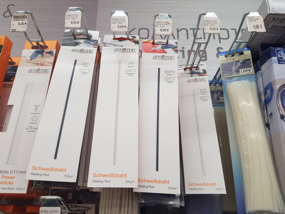

Επειδη υπηρχε μια συζητηση τις προαλλες, για κολληση πλαστικου (σε ποδια απο παπακι, αν θυμαμαι καλα) και καποιος ειπε για διαφορετικα υλικα κτλ:
Ειδα χθες τα παρακατω στο praktiker, που νομιζω ειναι αυτα που συζηταγατε. Ραβδοι κολλησης, απο διαφορα υλικα.
Μπραβο μαστορα, χρησιμη πληροφορια.
Βεβαια θες και ενα καλο πιστολι θερμου αερα με ρυθμιζομενη θερμοκρασια και καταλληλο ακροφυσιο. Σαν αυτο που εχει πανω της η συσκευασια στη φωτο σου απο το Praktiker.
Οχι οτι δεν γινεται δουλεια και με το τσιπικο του Lidl, αλλα λεμε τωρα :)
