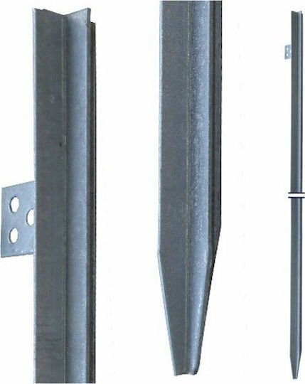

Καλημέρα!
Θελω να αλλαξω την γείωση στο εξοχικο και ψαχνωμτας για ηλεκτρόδια γείωσης βλέπω 2 τύπους.
Την κλασσικη επιχαλκωμένη ράβδο
και ενα που βλέπω πρωτη φορά γαλβανισμένο σε σχήμα σταυρου.
Εχει κάποιος άποψη τί να προτιμήσω?
ηλεκτρολογοι θα σου πουν σιγουρα αλλά η λογικη λεει οτι ο χαλκος το ειναι σουπερ αγωγιμο υλικο ελαχιστα λιγοτερο απο το ασημι , και πολυ ανωτερο απο ολα τα άλλα.
επιπλεον θελεις οσο μεγαλυτερη επιφανεια διατομης μπορεις (για να ελαττωσεις την αντισταση ρευματος) οπότε το στρογγυλο σχημα ειναι καλυτερο.
ισως λογω μεγαλης ανοδου της τιμης του χαλκου εχουν βγει εναλλακτικες , αλλά λογικα παρε το πρωτο. ομαδα που κερδιζει δεν την αλλαζεις ;)

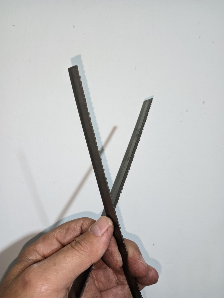

εσπασε η κορδελλα YATO
https://www.leroymerlin.gr/gr/ergal...la-12x1140mm-yato-85200996?ref=reccodo-search
απο το Parkside PMB 1100 B2
εχετε να προτεινετε καποια για την αντικατασταση;
Δυστυχώς σε αυτές τις μικρές πριονοκορδέλλες όλες σπάνε, σχετικά εύκολα και γρήγορα οπότε ότι και να βάλεις....

Για την αντίστοιχη της parkside, μου είχε δώσει της Bahco. Πιό καθαρές κοπές από την parkside, αλλά πιο αργή και με μικρότερη αντοχή. Κόστος (με κάθε επιφύλαξη), περίπου 10€.
Αν πάρεις από κάπου που την κοβουνε στα μέτρα σου, πάρε οπωσδήποτε μαζί και την κομμένη. Την τελευταια φορά την "πατησα¨ και πέταξα 2 κορδέλες λόγω λάθους μήκους.
Αν η ΥΑΤΟ δεν έχει πρόβλημα στα δόντια, πήγαινε να την κολλήσεις γιατί είναι αρκετά ακριβή.
Στο service (HUSTON) τις έπαιρνα στα 7-8€.
Eχω αγορασει απο τον Σκαλιερη επειδη βρισκεται σχετικα κοντα μου.
Εχει πολλα ρολλα κορδελες απο καλες μαρκες, αμερικανικες και αλλες και μηχανηματα που τις φτιαχνει επι τοπου, οπως και να επισκευασει τις κομμενες.
Μια κορδελα που εφτιαξα εκει για την μεγαλη Dewalt πριονοκορδελα μου (οι οriginal ειναι πολυ ακριβες) την εχω τωρα πανω απο 6 χρονια και ειναι σουπερ.
Παντως να πω κατι για το σπασιμο. Τα πρωτα χρονια που χρησιμοποιουσα πριονοκορδελες (ειχα φτασει να εχω 4!!) μου εσπαγαν σχετικα συχνα οι κορδελες.
Με τον καιρο ομως και με την εμπειρια να συσσωρευεται, τα σπασιματα μειωθηκαν στο ελαχιστο. Πλεον εχω να αλλαξω κορδελα καποια χρονια, ακομα και στις Proxxon που εχουν απο λεπτες εως παρα πολυ λεπτες κορδελες. Το μυστικο λοιπον δεν ειναι τι κοβεις, ειναι ΠΩΣ το κοβεις. Θελει τροπο..
οχι, τα δοντια ειναι αψογα, αλλα την πατησα, φανταζομαι, επειδη την προηγουμενη εβδομαδα εκανε πολυ δουλεια αλλα μετα ξεχασα να την χαλαρωσω και την αφησα ετσι στο μηχανημα, τεντωμενη
αν βρω καποιον που να κολαει κοντα μου θα την φτιαξω
ειναι η δευτερη που αλλαζω σε δυο χρονια, αρα μαλλον εχεις δικιο
Και λίγη λίπανση με κανένα κεράκι δεν κάνει κακό φυσικά
εχουμε καποια προταση;
