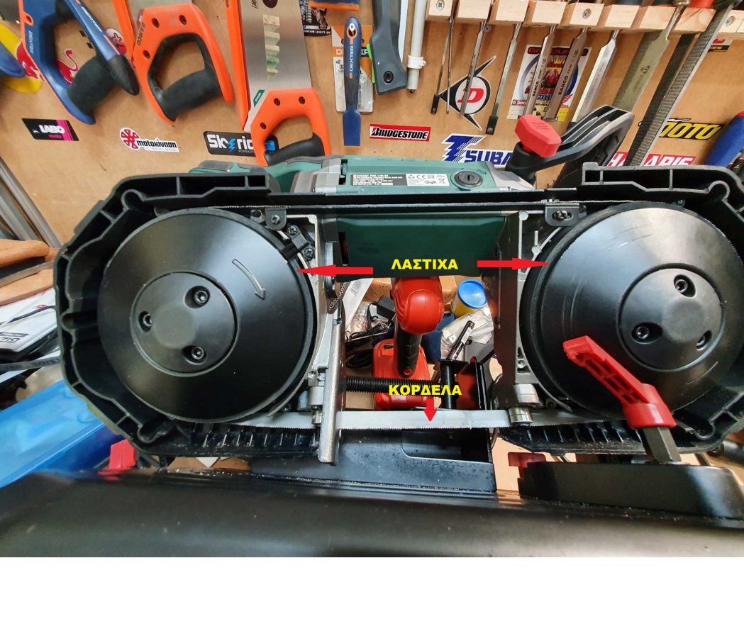

Μιχάλη μιλάω για αυτά τα λάστιχα

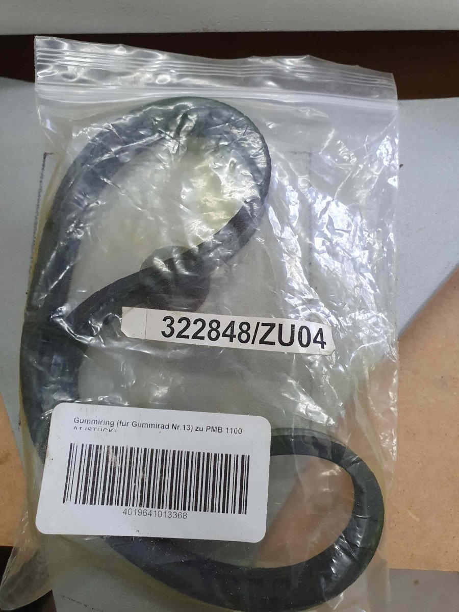

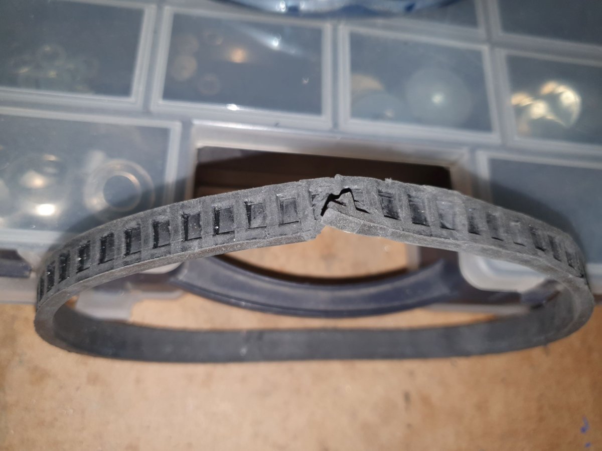

μιας και το εφερε η συζητηση,
εχει ξεκινησει η φθορα σε αυτα τα λαστιχα στο εργαλειο
βρισκουμε στο service ή πρεπει να ψαξουμε αλλου;
ξερουμε καποιο καταστημα;
Από το HUSTON με τελευταία τιμή περίπου στα 7€. Ακούστηκε όμως ότι έχει χάσει το service σε κάποια προϊόντα, οπότε θέλει επιβεβαίωση.
Για κάθε ενδεχόμενο, πάρε ένα τηλέφωνο στην υποστήριξη 8001113333.
Ίσως καταφέρω να σου βρω τον κωδικό.

Και ο κωδικός. Προσοχή όμως, Έλεγξε αν είναι συμβατός με το δικό σου μοντέλο

για τα λαστιχα βρισκομαι σε επικοινωνια με το service. Θα ενημερωσω αν κατι παει λαθος
ενημερωτικα, απο το δικο μου κινητο δεν μου εδωσε δικαιωμα προσβασης στο 8001113333
δεν ξερω γιατι αλλα αρνηθηκε το δικαιωμα προσβασης, ενω ειδε οτι ειναι το LIDL charging station
απαντησε ομως κανονικα το 00800490826606

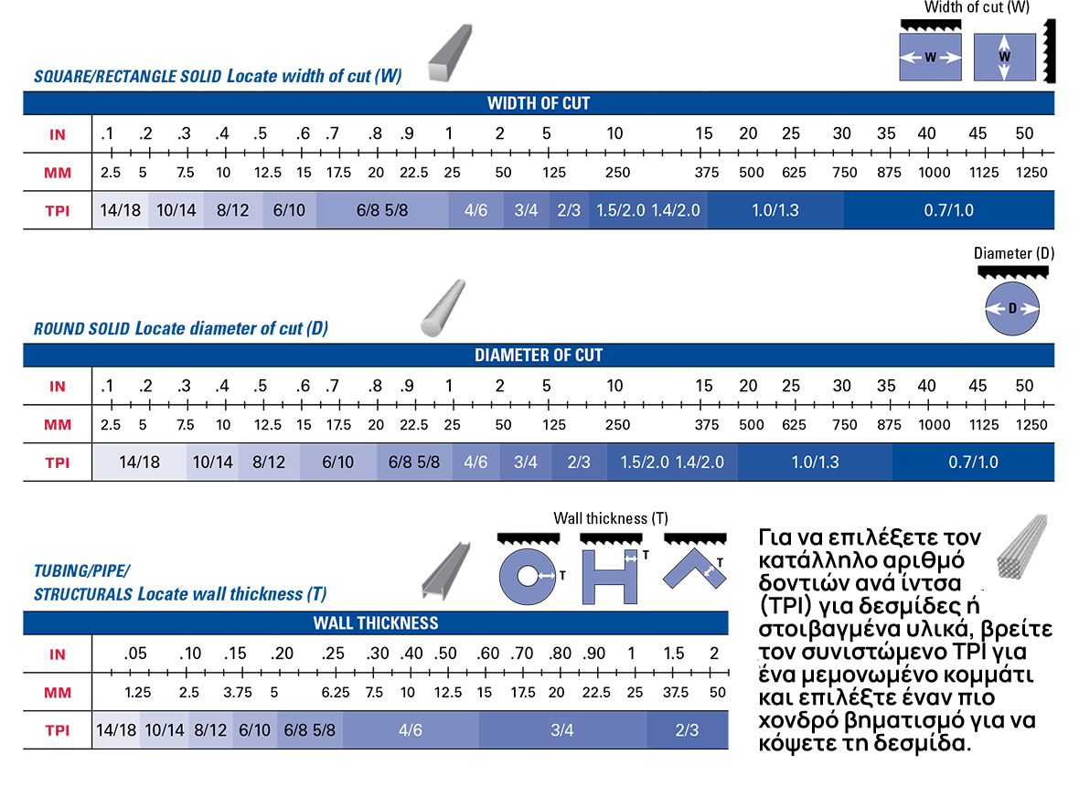

Πώς να επιλέξετε τη σωστή οδόντωση για την πριονοκορδέλα σας
Η επιλογή της κατάλληλης οδόντωσης στην πριονοκορδέλα είναι καθοριστική για την ποιότητα και την αποτελεσματικότητα της κοπής. Ακολουθήστε τα παρακάτω βήματα για να βρείτε τη σωστή λύση ανάλογα με το υλικό που θέλετε να επεξεργαστείτε.
Προσδιορίστε το μέγεθος και το σχήμα του υλικού
Αρχικά, εξετάστε το μέγεθος και τη γεωμετρία του υλικού που πρόκειται να κόψετε. Είτε πρόκειται για τετράγωνα ή στρογγυλά στερεά είτε για σωλήνες και κατασκευαστικά προφίλ, κάθε τύπος υλικού απαιτεί διαφορετική οδόντωση.
Επιλέξτε το κατάλληλο διάγραμμα
Χρησιμοποιήστε το σωστό διάγραμμα αναφοράς, το οποίο συνήθως χωρίζεται σε κατηγορίες όπως:
• Τετράγωνα στερεά
• Στρογγυλά στερεά
• Σωλήνες ή κατασκευαστικά προφίλ
Διαβάστε την οδόντωση ανά ίντσα (TPI)
Στο διάγραμμα, εντοπίστε την κατάλληλη τιμή TPI (Teeth Per Inch – δόντια ανά ίντσα) σύμφωνα με το μέγεθος του υλικού σας. Η σωστή οδόντωση εξαρτάται από το πάχος και την πυκνότητα του υλικού.
Οδηγίες για την επιλογή κατάλληλου TPI (δοντιού) για δεσμίδες ή στοιβαγμένα υλικά
Για την κοπή δεσμίδων ή στοιβαγμένων υλικών, η επιλογή της σωστής πυκνότητας δοντιών ανά ίντσα (TPI) είναι ζωτικής σημασίας για την επίτευξη αποτελεσματικής και ακριβούς κοπής.
Ακολουθήστε την παρακάτω διαδικασία:
• Προσδιορισμός του TPI για Ένα Μόνο Κομμάτι: Ξεκινήστε βρίσκοντας την προτεινόμενη πυκνότητα δοντιών (TPI) για ένα μεμονωμένο κομμάτι του υλικού που θα κόψετε.
• Επιλογή Μίας Χονδροειδέστερης Πυκνότητας: Για να εξασφαλίσετε ότι η λεπίδα θα κόψει αποτελεσματικά τη δέσμη ή το στοιβαγμένο υλικό, επιλέξτε ένα TPI που είναι μία βαθμίδα χονδροειδέστερο από αυτό που προτείνεται για το μεμονωμένο κομμάτι.
