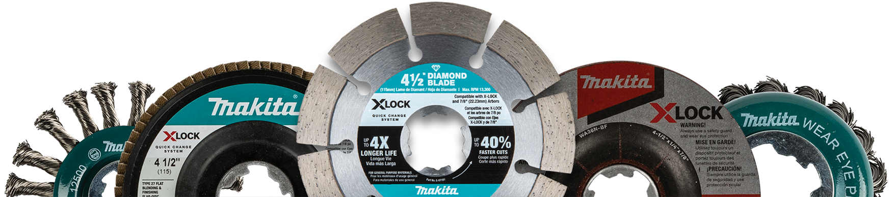

Όχι ότι το ζήλεψα το x-lock αλλά η τιμή για τον τροχό είναι ομολογουμένως πολύ καλή.

Η Bosch,αλλα και αλλες εταιριες, τοσα χρονια καινοτομουν....αρκει να δει κανεις στο χρονο τις αλλαγες υπηρξαν σε διαφορους τομεις οπως αυτη που λεει ο Μιχαλης..
Οπως και απο το απλο δραπανο περασαμε στο sds για το τρυπημα πριν απο πολλα χρονια...

Παιδιά συμφωνώ μαζί σας αλλά...
Αν το έχεις τον τροχό αυτόν σήμερα και πας στο χρωματοπωλειο της γειτονιάς να πάρεις δίσκους δυστυχώς δεν θα βρεις x-lock και δεν μπορείς να κάνεις δουλειά με διαφορετικό δίσκο.
Επίσης απ'οτι είδα τα λοιπά αναλώσιμα είναι ελάχιστα για την ώρα. Επιπλέον, είσαι δέσμιος μιας μόνο εταιρείας για τα αναλώσιμα, τουλάχιστον για την ώρα.
Νομίζω η dewalt έχει ένα σύστημα ασφαλείας με ειδικό παξιμάδι Μ14 σε τροχό το οποίο δεν χρειάζεται εργαλείο για το σφίξιμο/ξεσφίξιμο και χρησιμοποιεί κλασικά αναλώσιμα, ίσως αυτό να είναι πιο αποτελεσματικό.

Nωρις δεν ειναι, ηδη η Βοsch και η Μakita χρησιμοποιουν το συστημα X-lock.
Mην ξεχναμε οτι τις καινοτομιες του SDS στα δραπανα, του T-Shank στις σεγες και και το Starlock στα πολυεργαλεια, ολα τα λανσαρε η Bosch...
