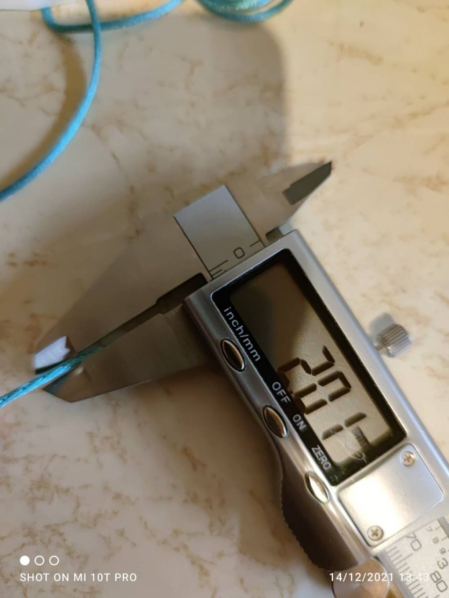

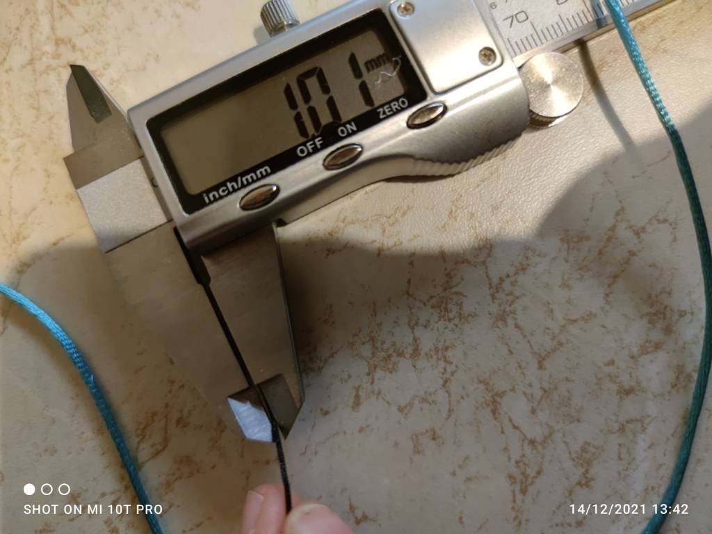

Έχω το γνωστό ψηφιακό παχυμετρο από Κινα. Αγόρασα πρόσφατα κορδόνια ποντικοουρά σατέν τα οποία εγώ τα έβγαζα 2mm όταν όμως παρήγγειλα το ίδιο ήρθε πιο χοντρό κορδόνι. Αντίθετα με άλλο κατάστημα που ήρθε κορδόνι 1mm κ η πωλήτρια υποστήριζε ότι με το δικό της παχυμετρο είναι 1,5mm. Μήπως δεν μετράει καλά το δικό μου; Έχει καμία ρύθμιση;IMG_20211214_134321.jpgIMG_20211214_134254.jpg
Mπορεις να συγκρινεις την ακριβεια του παχυμετρου με κερματα του ευρω που εχεις στο πορτοφολι.
Το παχος του 20λεπτου ειναι 2.14μμ, του 10λεπτου 1.93μμ και του 5λεπτου/2λεπτου/ 1λεπτου ειναι 1.67μμ.
Τωρα η μετρηση ενος υφασματινου κορδονιου ειναι λιγο περιεργη καθως εξαρταται ποσο θα σφιξεις το παχυμετρο.
Δεν το σφίγγω...ίσα να περνάει, γενικά πάντως στην αγορά είναι ότι να ναι οι μετρήσεις. Φαντάσου ότι το γαλάζιο και το μαύρο υποτίθεται πως είναι και τα δύο 1,5mm και με το μάτι φαινεται διαφορετικό. Ευχαριστω για τη συμβουλή θα
το δοκιμάσω.
Οχι, δεν διορθωνεται δυστυχως και ετσι ειναι λιγο πολυ ολα τα κινεζικα (φτηνα) παχυμετρα.
Εχω και εγω καμμια δεκαρια τσιπικα παχυμετρα, αλλα εχω και δυο ακριβειας για περιπτωσεις που χρειαζομαι οντως απολυτη ακριβεια.
Η διαφορα στα κορδονια ειναι οντως εμφανης. Το ενα φαινεται διπλασιου παχους απο το αλλο. Αυτο μπορει να δημιουργησει προβλημα στη συναρμολογηση.
Εχεις δικιο οτι οι μετρησεις της αγορας ειναι ο,τι να΄ναι. Θυμαμαι οτι οταν αγοραζα δερματινα κορδονια, οι διαστασεις που εγραφαν ηταν σχεδον παντα διαφορετικες!
Δέσποινα, φαντάζομαι το μηδενίζεις κλειστό πριν από την μέτρηση. Πόσο σου έβγαλε ότι είναι το κέρμα; Αν το λάθος είναι λίγα εκατοστά του χιλιοστού, δεν τρέχει και τίποτα.
1,97 το δεκάλεπτο.... υποτίθεται έβαλα και φωτογραφία αλλά δεν ανέβηκε ούτε αποθηκεύτηκε στο κινητό.
Κάνε μερικές μετρήσεις, πάχη και διαμέτρους από τα ψιλά σου. Αν γενικά είσαι μέχρι +/- 0,04 είσαι οκ. Από εκεί και πάνω, είναι θέμα.
