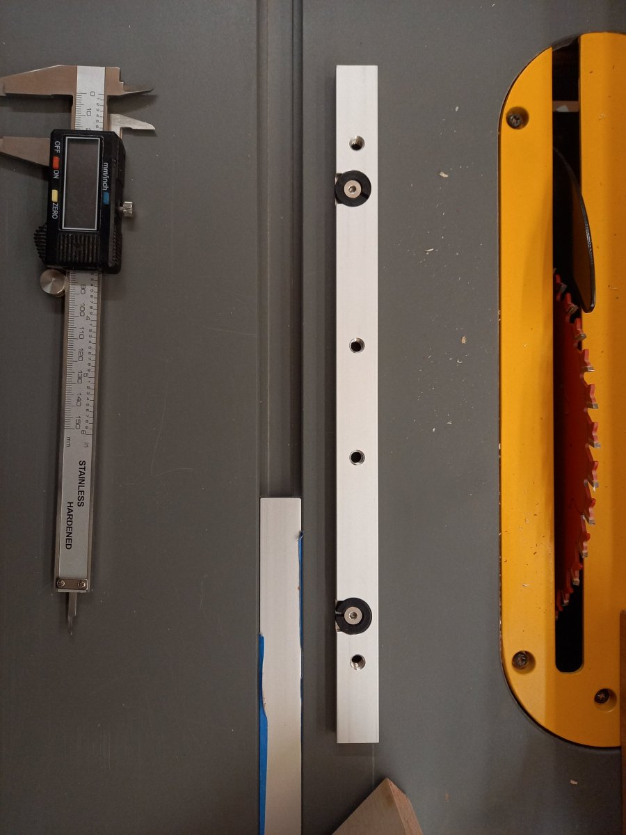

Γιατι δεν ειχε και το ηθελα επιτοπου (για ψαρια κατεβηκα, δισκο ψωνισα.. αστο )Γιατί βρε Αντώνη δεν πήρες κατευθείαν με 20mm και παιδευσαι...;
ευκολία να αλλάζεις τη γωνία αφού έχει προκαθορισμένες θέσειςΤι παρα πανω προσφερει το drillpro?

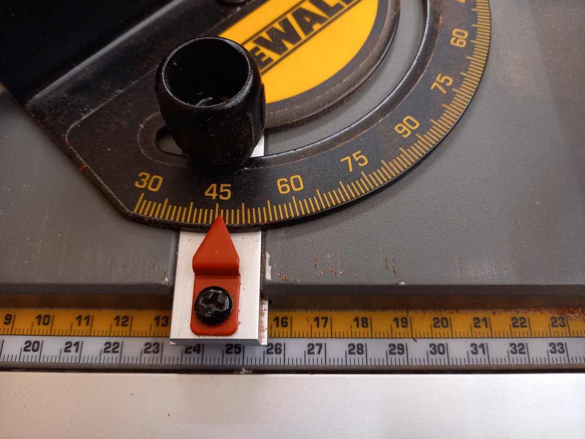

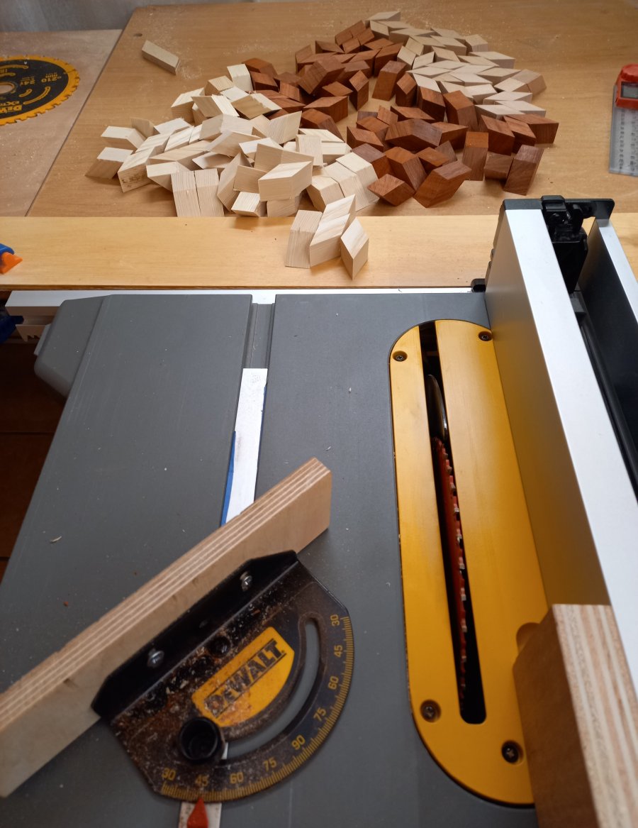

Με κούρασε κυρίως ο τζόγος που έχει. Επειδή αυτή η κατασκευούλα που φτιάχνω απαιτεί να κοπούν με ακρίβεια όλοι οι ρόμβοι ακριβώς στις 45 μοίρες, έβαλα ταινία για να περιορίσω τον τζόγο, αλλά βέβαια έπαψε να τσουλάει σωστά μέσα στο αυλάκι και αυτό είναι σπαστικό όταν έχεις να κάνεις τόσες πολλές κοπές.Τι παρα πανω προσφερει το drillpro?
Γιατι σε κουρασε το μαμα dewalt?
Μήπως το αυλάκι δεν έχει το ίδιο πλάτος σε όλο το μήκος του?
Οχι μηπως ... σιγουρα το πλατος δεν ειναι το ιδιο. Μιλαμε για δεκατα του χιλιοστου που ακομα και το drillpro θα κολλαει !
Μαλλον η λυση θα ερθει με ενα λεπτο και στενο sled
