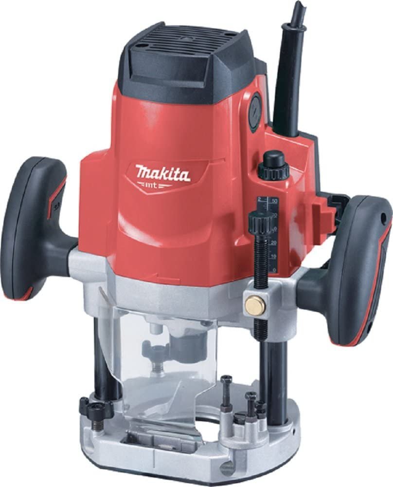

Το Makita εννοείται πως δεν παίζει, για να έχεις μικρορύθμιση πάνω απ’το τραπέζι θα πρέπει να υπάρχει ρυθμιστικό που μα «κοιτάζει» προς το κοπτικό, την κάτω πλευρά δηλαδή.
(Έτσι ώστε όταν το τουμπάρεις να έρθει απο πάνω.)
Τώρα το είδα. Το συγκεκριμένο makita μπαίνει κάτω από το τραπέζι. Η ίδια η makita είχε κάποτε, όταν το έλεγαν maktec το συγκεκριμένο, λαμακι που βίδωνε από κάτω για να μην πέφτουν οι σκόνες στο μοτέρ. Επίσης δεν ξέρω αν το άλλαξαν όταν το ονομασαν makita , αλλά κάτω από το μαύρο πλαστικό της βάσης είχες πρόσβαση στην μικρορυθμιση .

Ναι. Εγω μιλάω για το m3600. Η μικρορυθμιση περνάει μέσα από την κολώνα και βγαινει απο κατω . Αν δεν άλλαξαν κάτι.
Αυτό είχαν στο Leroy και μάλιστα με περιστροφικο λεβιέ μικρόρυθμίσης αλλά δεν δουλευει όπως θέλω.
