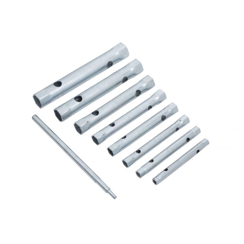

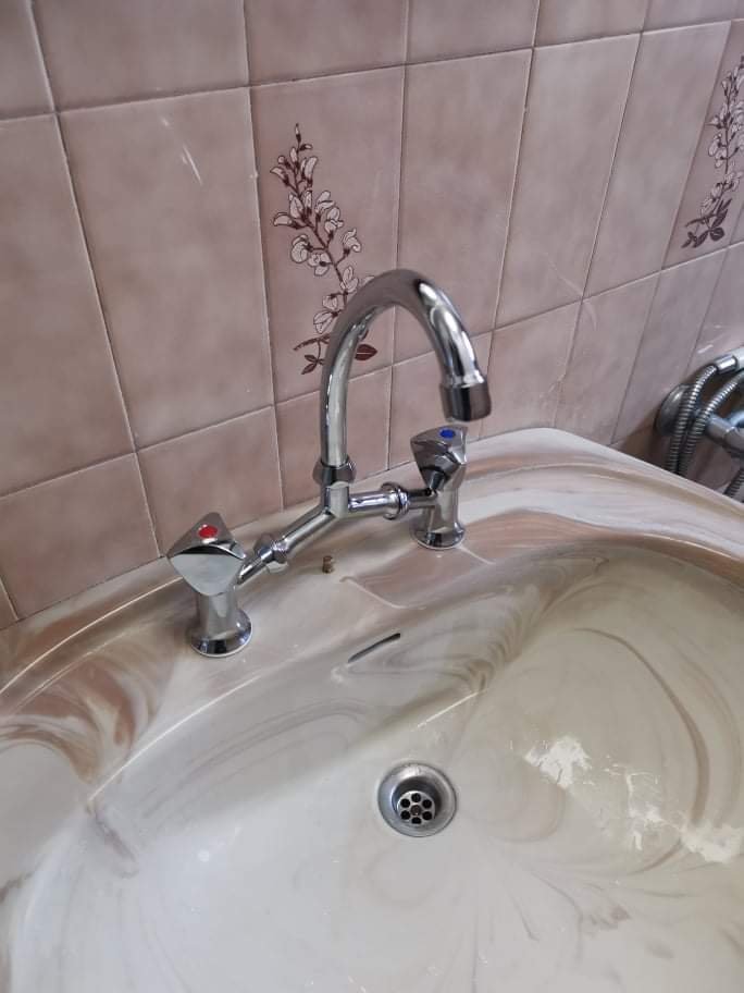

Αν πέσει στην αντίληψη σας κάποιο αξιόπιστο σετ για σωληνωτά κλειδιά , ρίξτε ένα σφύριγμα. Πήγα να αλλάξω μια βρύση νιπτήρα γέφυρα και για να ξεβιδώσω την παλιά μου βγήκε η πίστη!
Σχετικά τίμιο σετ για τα λεφτά του..... https://www.mrtool.gr/set-solinota-8-tmch-izeltas.html
μετά κοιτάς εδώ: https://www.toolstore.gr/kleidia-swlinwta-c-108_122_174.html#.YfWCbupByUk
& αν θες να διαθέσεις παραπάνω χρήματα για κάτι που θα βρουν και τα .... εγγόνια σου ;) εδώ: https://www.vida.gr/diplo-solinato-sfirilato-metriko-kleidi-pastorino-88f/

Μηπως αντί για σωληνωτα μπορείς να κάνεις τη δουλειά σου και με τις γκαζοταναλιες της knipex όπως οι παρακάτω;
Δυστυχώς Γιώργο εκεί που είναι η βιδα συγκράτησης της μπαταρίας νιπτήρα αυτές οι πενσες δεν κάνουν τπτ.

Πήγαινε φίλε σε κατάστημα της γειτονιάς και πάρε ένα σετ, πρόσφατα χρειάστηκε να το αλλάξω και εγώ, 5 ευρώ το σετ
Σας ευχαριστώ, τα πιο πολλά σετ είναι μικρά πχ σήμερα χρειάστηκα 26mm και 27mm, ίσως θα πρέπει να πάω σε τεμάχια ένα ένα. Σε καταστήματα της Καστοριάς βρήκα μέχρι 22mm
Αυτά που έχουν τα σπιράλ δεν βολεύουν με τέτοια κλειδιά, με ένα γαλλικό κάνεις δουλειά , εκτός και αν έχει και τίποτε άλλο που δεν είχε στην δικιά μου περίπτωση
27 mm η παλιά βρύση, 26 η καινούργια, 9 mm η μεσαία βίδα. Γαλλικό ούτε καν σ

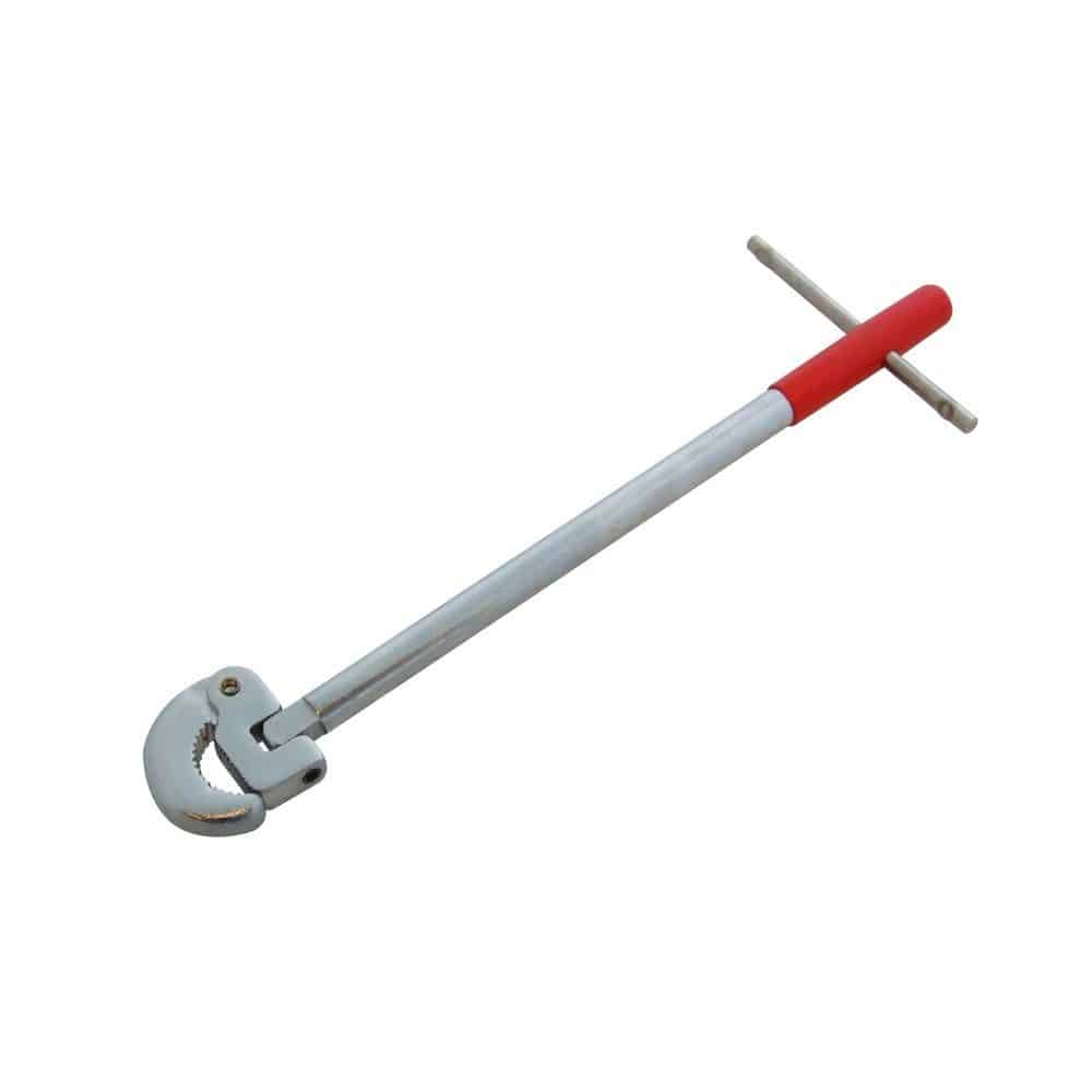

Για να το λες ισχύει, η μπαταρία που άλλαξα πρόσφατα χρειάστηκε μόνο το εννιάρι, τίποτε άλλο, α και το γαλλικό για να σφίξω ελάχιστα τα σπιραλ
