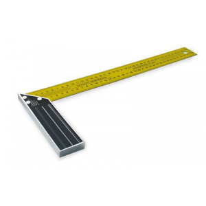

Οντως Αντώνη γιατι ειδους γωνια μιλαμε και ποσο..;
Έχει από 4 ευρώ μέχρι και 20...
Εγώ από την 50αρα wolfcraft ειμαι πολύ ευχαριστημένος...
Εχω κι εγω διαφορες, μια φθηνη σαν αυτη που φαινεται στη μικρογραφια του λινκ που εβαλε ο μιχαλης, εχω το τριγωνο parkside, ειχα μια swanson που μου φαγανε, εχω μια πολυ μικρη για λεπτοδουλειες και μια bahco 150mm και ψαχνω μια καλης ποιοτητας 300mm και ανω, σαν τον τυπο της μικρογραφιας του λινκ παραπανω.

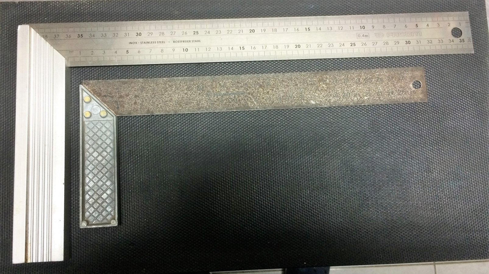

Πηγαίνεις σε ένα από τα καλά παραδοσιακά καταστήματα εργαλείων (εγώ είχα πάει στον Μητρόπουλο) και ζητάς μία καλή γωνιά.
Αφού σου φέρει αυτή που σου προτείνει του ζητάς να σου φέρει και την ακριβότερη ακριβείας γωνία που έχει στο μαγαζί αυτές που χρησιμοποιούν οι μεταλλουργοί και τεστάρεις την προηγούμενη που σου πρότεινε.
Εμένα μου έφερε μία Facom την οποία τεστάρησα και ήταν σωστή. Με αυτή ρύθμισα και όλες τις Parkside που έχω (γιατί είναι και ρυθμιζόμενες :D )

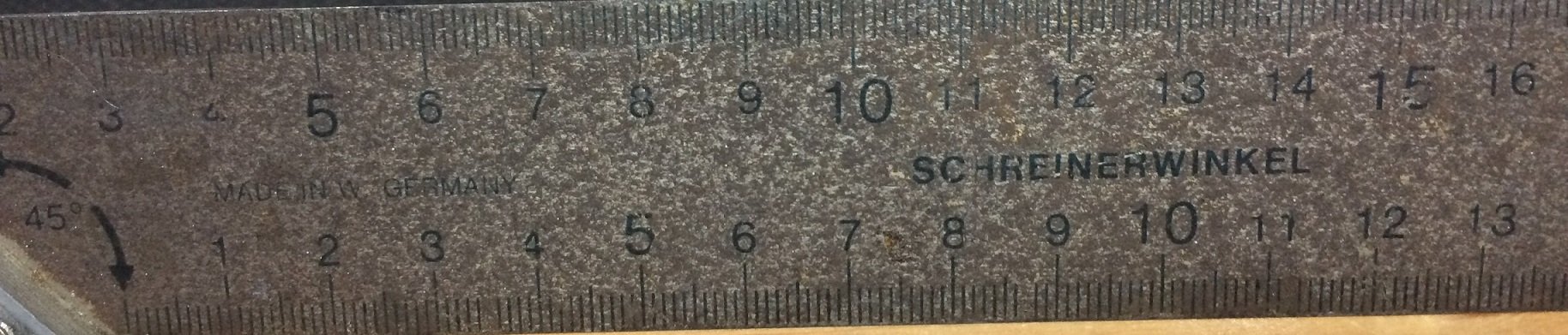

Έχω και μία πολύ παλιά SCHREINERWINKEL κληρονομιά από τον πατέρα μου που έχει υποφέρει από το πέρασμα των ετών αλλά είναι ακριβέστατη, και επάνω γράφει "made in W. Germany" !!!!
(Κάποια στιγμή πρέπει να δω αν μπορώ να την επαναφέρω)
