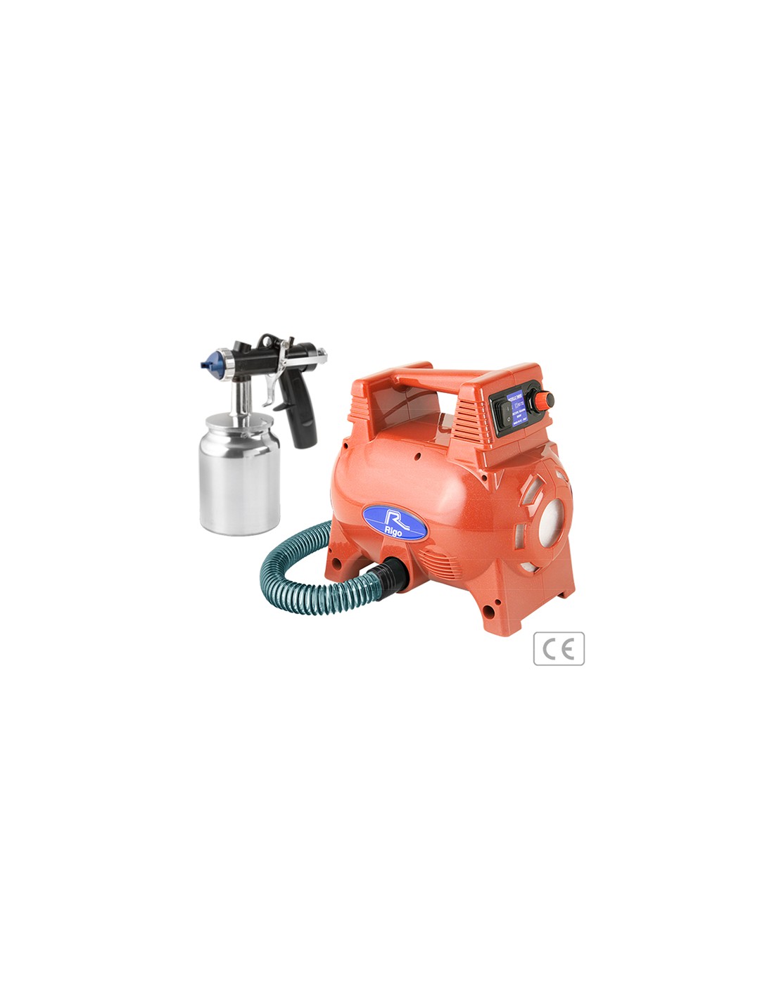

Επειδή Χριστούγεννα ήρθαν ο άγιος Βασίλης με έχει γράψει.. τα τελευταία χρόνια λέω να κάνω ένα δώρο (καλό!) Στον εαυτό μου!! επειδή κουτσα στραβά τα στάδια των κατασκευών βγαίνουν οκ εκεί που το χάνω είναι το φινίρισμα!! κομπρεσέρ έχω 24αρι οπότε σοβαρό βάψιμο δεν γίνεται έχω δεί αυτό:
Τουρμπίνα 2ου σταδίου , στο εξωτερικό παίζει πολύ το βάψιμο με τέτοια μηχανήματα.εχει κάνεις ανάλογη εμπειρία με κάτι παρόμοιο???

Δεν χρειάζονται δικαιολογίες γι’αυτό, μη παραμυθιάζεσαι οτι δεν γίνεται σοβαρό βάψιμο με 24-άρι κομπρεσέρ. 😄😉
Πάντως με τα μισά λεφτά που κοστίζει αυτό, αγοράζεις αρκετά μεγάλο κομπρεσέρ.
Και για το φινίρισμα, παίζει ρόλο και ο χώρος βαφής, το πιστόλι, η θερμοκρασία κτλ.
Υ. Γ. το συγκεκριμένο μηχάνημα δεν το έχω ξανακούσει. Και να σημειώσω οτι το βάψιμο είναι το πολυυυυυύ αδύναμο σημείο μου.... Συνήθως δεν το πολυπετυχαινω

Αli malik , χώρος για κομπρεσέρ μεγάλο δεν παίζει+ θόρυβος + μετακινήση!
σιγουρα θα το εχεις ψαξει καπου, αλλα αφου ειναι να ανεβεις εκει, γιατι δεν παιρνεις ενα γνωστο και αναγνωρισμενο?
airless ειναι ο,τι καλυτερο σε αυτα
και επαγγελματιες μιλανε με τα καλυτερα λογια για αυτα τα μηχανηματα
https://www.skroutz.gr/s/13068847/Wagner-Control-Pro-250-M-Airless-Ηλεκτρικό-Πιστόλι-Βαφής-550W-με-Δοχείο-1-25lt.html
