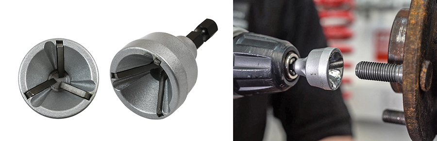

Aυτο το μαραφετι που εχω ειναι τσιπικο, υπαρχουν και καλυτερα οπως το παρακατω που αρχιζουν απο τα 3 χιλιοστα και ειναι και πιο ανθεκτικα στη φθορα. Ειναι ομως ακριβοτερα.
Για λιγες φορες τον χρονο δεν χρειαζεται ουτε το τσιπικο.
Yπαρχουν πολλοι εναλλακτικοι τροποι για μια στο τοσο, οπως λιμες, γυαλοχαρτα, dremel, διδυμοι τροχοι και τριβεια οπως ταινιολειαντηρες, κυκλικα τριβεια κλπ.

Μια εναλλακτική, με καλύτερο αποτέλεσμα και από το συγκεκριμένο αξεσουάρ, είναι να βάλεις την βίδα/ντίζα στο τσωκ του δραπάνου και όπως γυρνάει να το τροχίζεις με γωνιακό ή ντρεμελ. Βέβαια δεν είναι για καταστάσεις με 100 βίδες που ενδιαφέρεται ο Κωστής. Το εφαρμόζω σε κοντές βίδες που δεν φτάνουν στο βάθος της "καμπάνας".

Σκέφτεσαι με συνθήκες εργαστηρίου.
Αν μου τύχει στο τρειλερ της βάρκας ή στην πλατφόρμα απ’το τρακτέρ καλό είναι να το έχω γιατί με γυαλόχαρτα και λίμες…
Εγώ το παρήγγειλα για το χωριό.
Ειναι αληθεια οτι θεωρω αυτο το γκατζετακι χρησιμο μονο για εργαστηριο οπου θα υπαρχει δραπανο και ενδεχομενως μεγγενη.

μα αυτα που εχουν εξαγωνο στελεχος, κανεις λιγη δουλεια και με το χερι
Από την στιγμή που μπαίνει σε δραπανο η χρησιμότητα του είναι πολλαπλή...
Εσείς σκέφτεστε μόνο βιδες...
Θεωρω δεδομένο ότι μπορεί να φρενάρει σιδερα,ξύλα και αλλα κυλινδρικα μερη όπου χρειάζονται ψιλοτροχισμα..

μετά το κόψιμο της βίδα με τον τροχό λιμάρεται πλάγια την άκρη και τρώει/καθαρίζει τα γρέζια όπως ακριβώς το εξάρτημα που είδα πιο πίσω

Εγώ πάντως - που δεν έχω εμπειρία - αυτό που λες δεν το καταφέρνω. Και προσπάθησα και με λίμα, και με τον δίδυμο τροχό, αλλά μάλλον το κάνω ατζαμίδικα και δεν πετυχαίνει. Καλά, εδώ που τα λέμε, ούτε με το τσίπικο τα κατάφερα. Δεν το έχω γενικά αυτό με την αποκατάσταση στις βόλτες.
Μόνο το κόλπο με το παξιμάδι μου πετυχαίνει αλλά δεν το θυμάμαι πάντα από την αρχή για να το βάλω πριν κόψω τη βίδα και μετά ... βρίζω τον εαυτό μου .. 🤬 :LOL:

Το αντίθετο ακριβώς εννοώ.
Φορεμένο πάνω στο δράπανο μπορεί να χρησιμοποιηθεί, όπως λέει κι ο Κωστής παραπάνω, σε πάρα πολλές περιπτώσεις μακριά απ’ τη βάση σου.
Σε ένα οργανωμένο εργαστήριο θα βρείς 15 διαφορετικές λύσεις για να κάνεις τη δουλειά σου, στο χωράφι όμως πχ θες κάτι μικρό φορητό και αποτελεσματικό.

Δεν διαφωνω οτι μπορει να χρησιμοποιηθει και εκτος, αλλα με την προυποθεση οτι εκτος εργαστηριου πρεπει να εχεις και μεγγενη και δραπανο. Δεν μπορεις δηλαδη να κρατας την βιδα με το ενα χερι και να την λειαινεις με το αλλο, που κρατα το δραπανο.
Τελικα αυτα τα κινεζικα μαραφετια ειναι για βιδες, ντιζες και διαφορα αξονακια διαμετρου απο 8μμ και πανω, το τσεκαραμε σημερα με τον Κωστη.
Για βιδες/ντιζες με διαμετρο απο 3 εως 8μμ+ πρεπει να πας σε λιγο διαφορετικο εξαρτημα οπως αυτο:

πριν 1 εβδομάδα 6 ντίζες (>Μ10) που βάλαμε σε ταράτσα πάντως με 5" στην κάθε μία ήταν έτοιμη και πέρασαν τα παξιμάδια πανεύκολα

Όντως ψάχνουμε από 3mm
Δεν αξίζει μόνο από 8mm και πανω...
Οπότε ψάχνουμε κάτι σαν αυτο στο εργαλειογατο σε πιο νορμάλ τιμή...

Όχι, για άλλο λόγο τα παρήγγειλα εγώ.
Δεν χρειάζομαι μέγγενη, τα θέλω για σταθερές βίδες, κυρίως για μηχανήματα που δουλεύουν στο χωράφι και απ’τα χτυπήματα σε πέτρες κεφαλώνουν.
Και δεν μ’ενδιαφέρουν βίδες κάτω από Μ8, ο μόνος μου ενδοιασμός είναι αν θα έχω πρόσβαση στο σημείο.

Ισχύει μάλλον αυτό που λες..
Οπότε θα πρέπει να υπάρχει και μια υποτυπώδες βάση για αυτήν την δουλειά...
Ένα βίντεο για να καταλάβουμε την ευκολία της χρήσης του...
Aν και είναι 4mm της Graphite μου πιο σοβαρό σε σχέση με το αλλο...
