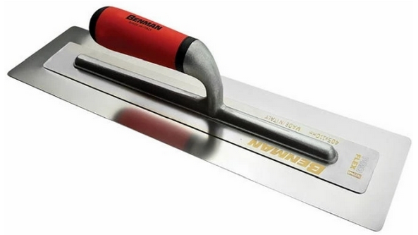

Ενδεικτικα:
Τετοιο σχημα θελω αλλα δεν ειμαι σιγουρος αν πρεπει να ειναι inox. Για καποιο λογο σε μπετον εχω δει πως βαζουν αλουμινιου η μαγνησιου.
Ξεκινας φινιρισμα αμεσως η περιμενεις να τραβηξει λιγο το νερο σε μπετο;
Για φινιρισμα μπετου τι εργαλειο χρειάζεται.;
Δε θελω κατι ακριβο οπως αυτο πχ https://www.thedian.gr/katastima/plani-mpetou-bullfloat-1219x203mm/ αλλα κατι μικρο

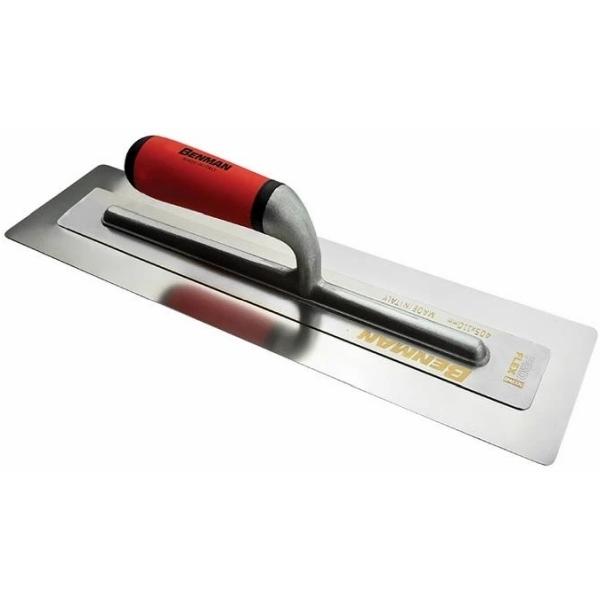

Αν και η πάνω είναι σοβαρή δουλειά και να βγάζεις μέτρα εντούτοις και η δεύτερη κάνει...
Έχω δύο από τις δεύτερες,60 και 50,και η δουλειά γίνεται μια χαρά...
Για να στρωθεί καλά θέλει νερό να έχει η επιφάνεια είτε η σπάτουλα....ειδάλλως και κολλάει η σπατουλα και δεν στρώνει...

Εννοω 50 και 60 πόντους...κανονική..
Δεν ξέρω από που βγάζεις το συμπέρασμα ότι θέλεις οπωσδηποτε μαγνησίου σπατουλα για αυτήν την δουλειά...Ποιος σου το είπε.. ;
Σε γεμίσματα δαπέδων και εξομάλυνση με γαρμπιλη μια χαρά μου γίνεται το αποτέλεσμα..

Δεν ειπα οπωσδηποτε δηλαδη κανω και τη δουλεια μου το κλασικο.
Απλα για καποιο λογο σε πολλες χωρες του εξωτερικου που εχω ψαξει για καποιο λογο λενε οτι αφου το ισιωσεις με πηχη (οπως εδω ακριβως) μετα κανουν float με μαγνησιου/ξυλο/αλουμινιο και μετα σε τριτο βημα αφου εχει φυγει το πολυ νερο το κανουν με ατσαλι.

Από τα λεγόμενα τους η σπατουλα με υφή μαγνησίου δεν αφήνει κενά αέρος και στρώνει πολύ καλά το υλικό..οκ..αλλά δεν αναφέρει αν και σε τσιμετοκονια με μπετο πετύχετε αυτό..Αυτό που γνωρίζω και ξέρω είναι ότι στην Αμερική το μπετο δεν είναι σαν το δικό μας,καθώς δεν περιέχεται πέτρα στα κονίαμα τους...
Οπότε μάλλον σε τσιμετοκονια απλη θα εννοουν...
Αυτό που γνωρίζω είναι πρακτικό...
Μια ανοξείδωτη η μεταλλική σπατουλα μπορεί να κάνει πολυ καλο στρώσιμο εποιτα από πηχαρισμα σε μπετο αλλά πλήρη εξομάλυνση /φινιρισμα λείο δεν πετυχενεται με σκέτο μπετο εξαιτίας της πέτρας που υπάρχει μέσα...
Πριν στεγνωσει πληρως το μπετο ριχνεται τσιμέντο από πάνω με το χερι και ρίχνεται λίγο νερό και με μια ανοξείδωτη η σιδερένια σπατουλα γίνεται μια χαρά...
Αυτά για μικρές επιφάνειες μερεμέτια...
Οι 2 σπατουλες που σου αναφερω είναι της Kubala που θεωρητικά από τις καλύτερες στο χώρο και το αποτέλεσμα.στο φινιρισμα τους ειναι πολυ καλο...
Σαν αυτή..
Εάν έχεις πολύ μεγάλη επιφάνεια τότε η χρήση της πολύ μεγάλης σπατουλας που έβαλες στο πρώτο ποστ είναι μονόδρομος καθώς εκτός ότι στρώνει ομοιόμορφα βγάζει και μέτρα..

Εγώ θέλω να λειανω επιφάνεια το πολυ 1m πλατος. Δε νομίζω πως νοείται μπετο χωρις πετρα αλλα έχω την εντύπωση πως έχουν άλλη κομομετρια στην Αμερική στα αδρανή. Ίσως πάρω μια πιο φαρδια οπως λες.

Αμα εχεις 1μ μόνο κατά μηκος να πάρεις την μεγαλύτερη σε μηκος που υπάρχει και θα κάνεις μια χαρά την δουλειά σου...γιατί δεν τι λες τόση ώρα.. ;:D
