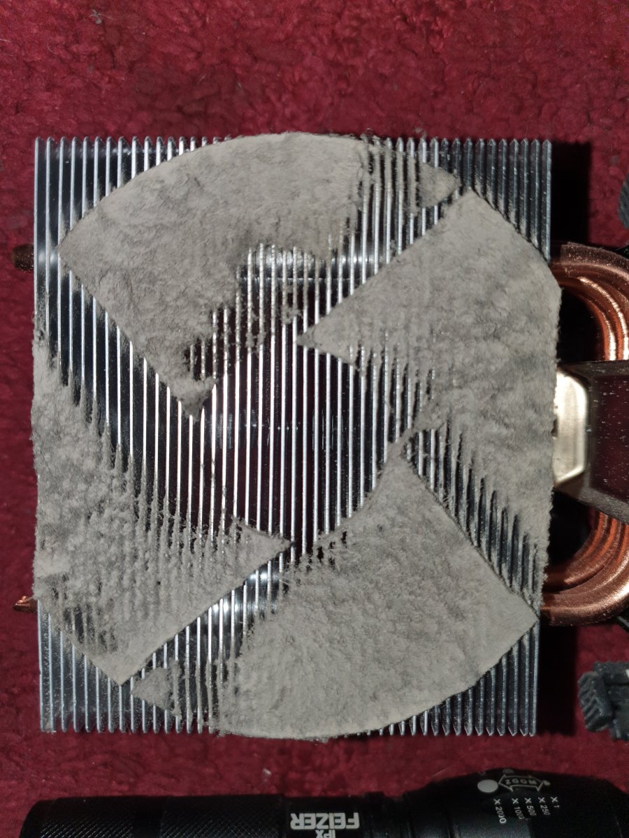

Προέκυψε η ανάγκη να ανοιχθεί ένα παλιό λάπτοπ για καθαρισμό αεραγωγών και ψυκτρων από σκόνη και επανατοποθέτηση πάστας σιλικόνης για την ψυκτρα του ανεμιστήρα καθώς πλέον κάνει από νωρίς υπερβολικό θόρυβο, σημάδι ότι ο ανεμιστήρας λειτουργεί με το καλημέρα σε υψηλές στροφές.

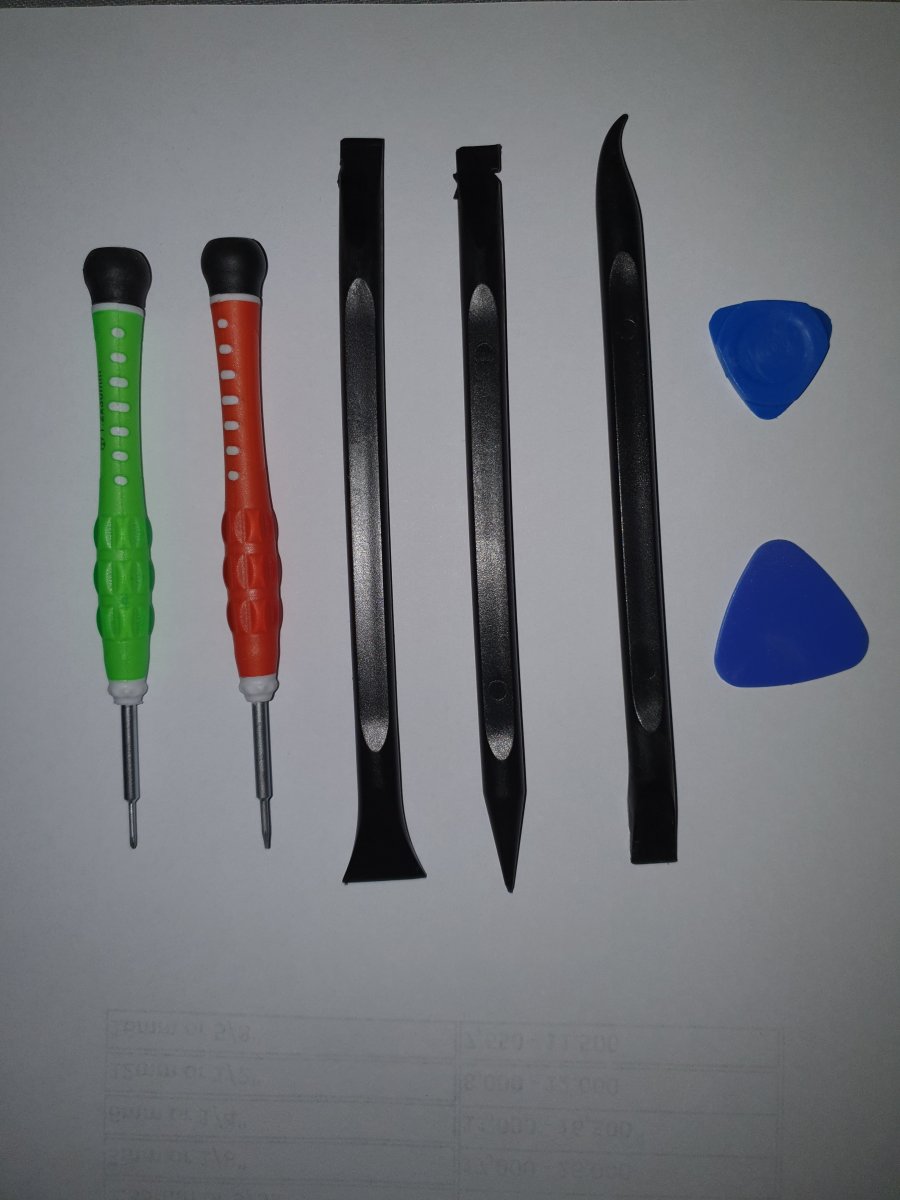

Επειδή θα χρειαστώ κάποια κατάλληλα εργαλεία για το άνοιγμα των πλαστικών του λάπτοπ, θα ήθελα αν κάποιος έχει ασχοληθεί, προτάσεις ανάλογων εργαλείων που να κάνουν σωστά τη δουλειά, καθώς στο παρελθόν είχα πάρει από Κίνα κάνα 2 παρεμφερή εργαλεία αλλά αποδείχθηκαν μάπα.
Το καταλληλο εργαλειο ειναι μια καρτα τραπεζας, μπαινει παντου και ξεκουμπωνει τα παντα!

Ακουγεται λογικο αλλα δεν νομιζω αν θα μπω σε αυτον τον κοπο καθως ο ανεμιστηρας αναβει στο φουλ σχεδον με το ανοιγμα του υπολογιστη, πριν καν δηλαδη ζεστανει απο καποια εφαρμογη (σερφαρισμα στο ιντερνετ...).
Η αλλαγή θερμοκρασίας γίνεται άμεσα.
Εδώ σε καινούργιο λάπτοπ απο 50 βαθμούς με ανεμιστήρες να δουλεύουν μόλις ανοίξει πρόγραμμα που ζορίζει σε 1-2" βλέπεις 80άρια.
Πόσο μάλλον εάν ο επεργαστής έχει χάσει το buffer που προσθέτει μία ψύκτρα απο πάνω.
Στη χειρότερη ένα καθάρισμα της παλιάς πάστας πάλι καλύτερα θα είναι απο μία ξεραμένη.
Ένα καλό σετ κατσαβιδιών είναι αυτό
για τα πλαστικά ένα φτηνό που έχω δουλέψει είναι αυτό
αλλά όπως προείπαν και άλλοι μια κάρτα είναι ότι χρειάζεται χωρίς κόστος, εγώ χρησιμοποιώ 2 πένες κιθάρας και υπομονή για να μη σπάσουν τα πλαστικά από κρυφές βίδες.
Μια σοβαρή θερμοαγώγιμη πάστα π.χ.
καθαρισμός και αντικατάσταση της πάστας σε CPU, GPU και μνήμες (είναι ενιαία κάτω από το σύστημα ψύξης)
καθαρισμός με πινελάκι του ανεμιστήρα και των αεραγωγών διαφυγής του αέρα.
* Θόρυβος από ανεμιστήρες προκαλείτε συνήθως από σκόνη που κάθετε στα πτερύγια του ανεμιστήρα η ακραία σε σπασμένο πτερύγιο.
* Ο χώρος ψύξης στα λαπτοπ είναι μια πονεμένη ιστορία λόγο περιορισμένου χώρου.
* Οι ανεμιστήρες σε όλους τους υπολογιστές πρέπει να ξεκινούν αμέσως γιατί οι θερμοκρασίες που αναπτύσσονται είναι ακραίες και το σύστημα θα κλείσει για προστασία.
Μην το φοβάσαι, καλή επιτυχία.
Καθάρισμα από σκόνη χωρίς αλλαγή πάστας δεν έχει πολύ νόημα αν το λάπτοπ είναι άνω των 3 χρόνων. Οι κατασκευαστές βάζουν απλή πάστα σαν αυτοκόλλητο που χαλάει γρήγορα.
Επίσης αν έχει φθαρεί το ρουλεμάν του ανεμιστήρα, τότε θέλει αλλαγή και αυτός για να μην τρίζει. Ανεμιστήρα για το μοντέλο σου θα βρεις στο eBay η σε εξειδικευμένα μαγαζιά όπως το https://www.itsys.gr/

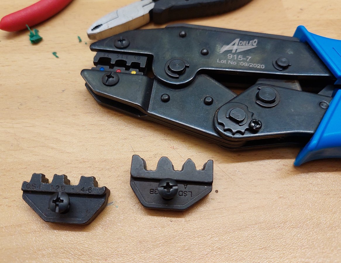

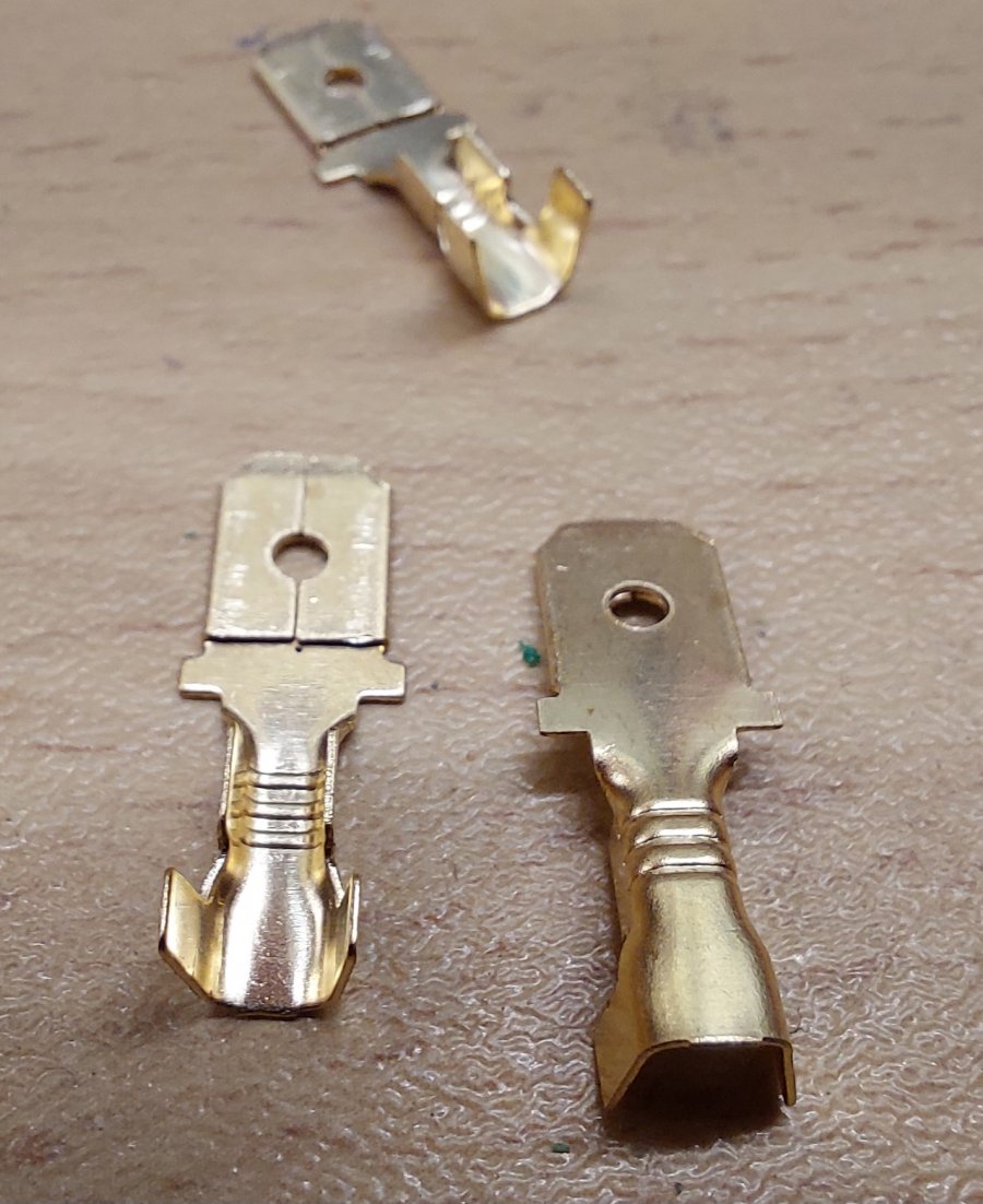

Συνάδελφοι, ξέχασα, υπάρχει ειδικο εργαλείο για να κλείνουμε τέτοιους ακροδέκτες, ή απλώς χρησιμοποιούμε μια μικρή πενσα;
Πως δεν υπαρχει....;
....σιγα μην τελειωσουν οι επενδυσεις σε εργαλεια...!!!:p

Χαχα, μπράβο βρε Κωστή! Και δεν θυμόμουν γιατί είχα αγοράσει αυτό το δεύτερο σετάκι δαγκάνες για την ειδική πενσα που έχω.
Βιδωσα αυτό το σετ και έγινε η δουλειά :D
Αυτό που με έχει σώσει αρκετές φορές είναι η πένα κιθάρας, την οποία την έχω μόνιμα πλέον στα εργαλεία.
Γενικότερα , ένα set σαν το παρακάτω και τα ανάλογα κατσαβίδια είναι απαραίτητο θεωρώ αν ασχολείται κάποιος με laptops και κινητά.
Χάθηκε η ευκαιρία για μια αγορά, αλλά ... όλο και κάτι θα βρούμε :ROFLMAO:
Για τους ακροδέκτες που έχεις στην φωτο στο άλλο ποστ πρέπει να βάλεις την μήτρα που είναι δεξιά
Η χρωματιστή είναι για τους μονωμένους ακροδέκτες
Reactions: nikfor
Ναι, αυτό έκανα και δούλεψε σωστά.
Έβγαλα και τις δυο που φαίνονται πάνω στο εργαλείο, και έβαλα τις δυο που φαίνονται εκτός του εργαλείου.
Αλλά να ρωτήσω και κάτι ακόμα. Οι μήτρες πάνε σε ζευγάρια πάντα; Θέλω να πω, δεν συνδυάζονται; Θα μπορούσα να έχω βάλει μόνο την δεξιά, από αυτές που είναι εκτός του εργαλείου; :unsure:
