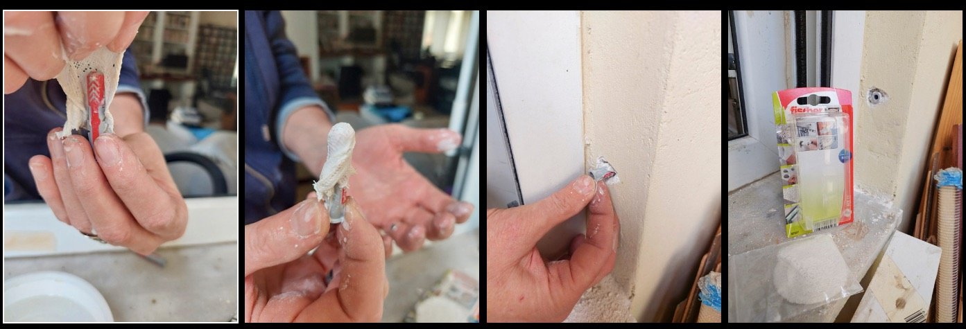

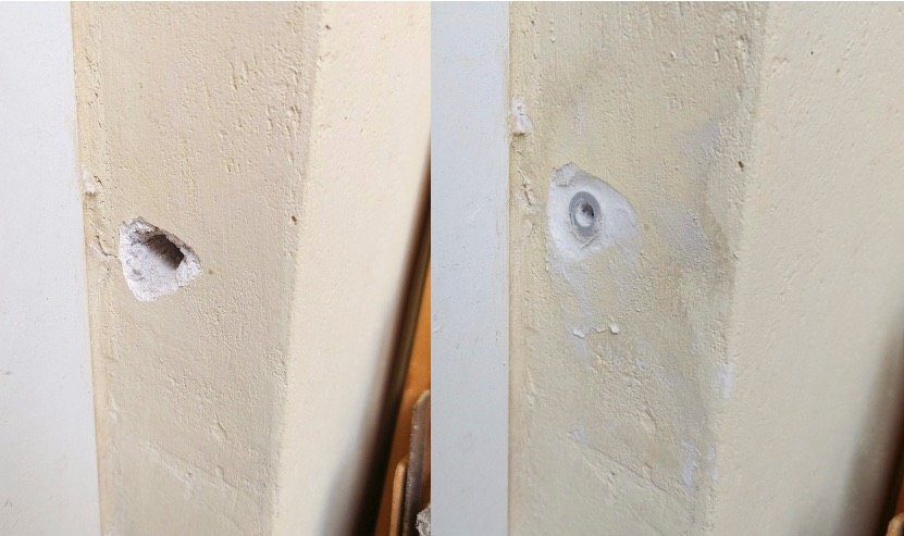

Σήμερα που άνοιγα τρύπες για τα επόμενα κάγκελα που θα βάλω, έπεσα πάνω σε ένα κομμάτι τοίχου εντελώς σαθρό, οπότε και η τρύπα έγινε χάλια.
Θυμήθηκα πως είχα αγοράσει αυτές τις γάζες επισκευής της Fischer FixIt και είπα να τις δοκιμάσω. (κάνει 5€ το πακετάκι)
Πάρα πολύ βολικό αναλώσιμο. Τις βρέχεις λίγο και τυλίγεις το ούπατ (μια - δυο αρκούν) και χώνεις το ούπατ μαζί με τις γάζες στην τρύπα και σε 3 λεπτά έχει γίνει πέτρα!
Και λίγος στόκος και έγινε ... καινούργιο :D
Αξίζει να υπάρχει ένα πακετάκι στο συρτάρι σας (y)

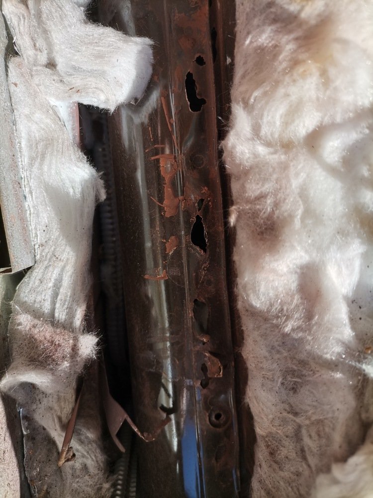

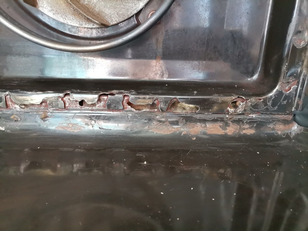

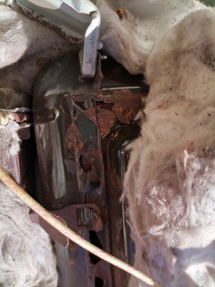

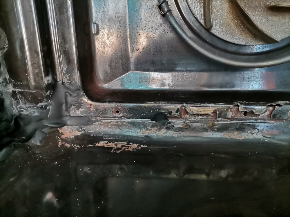

Ο φούρνος της NEF μετά 18 χρόνια λειτουργίας κατάληξε σε αυτό το χάλι φωτό 1-2-3-4.

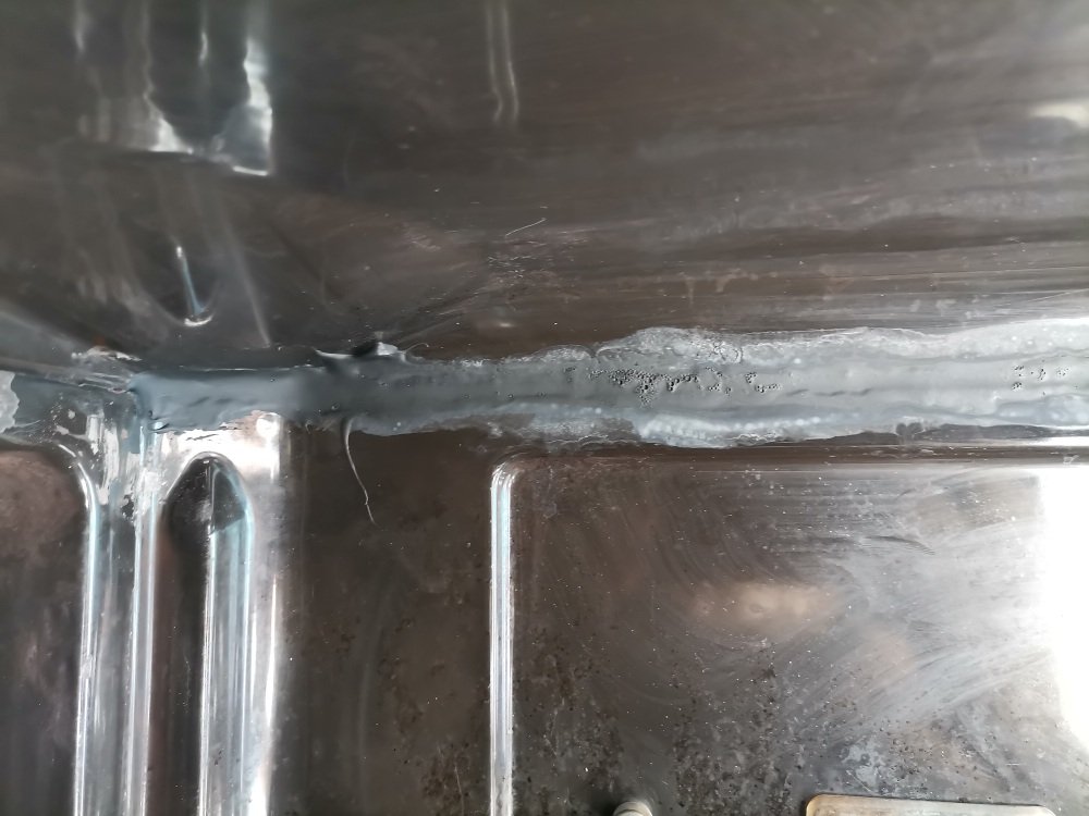

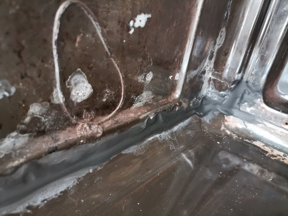

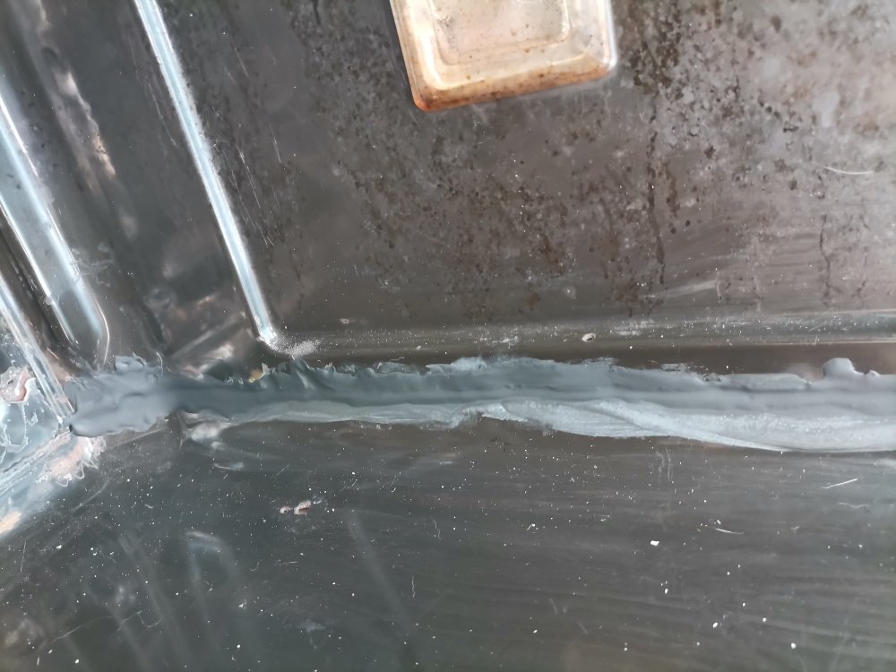

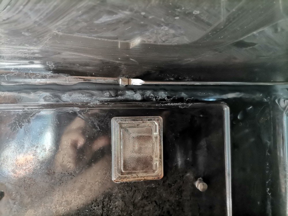

Περισσότερο για τεστ είπα να κάνω μια δοκιμή σε υλικά μιας και ήταν ηλεκτρικά λειτουργικός φωτό 6-7-8-9.
Καθάρισα με σβουράκι τις σκουριές εφάρμοσα το υλικό και το έστρωσα με μίγμα νερό + σαπούνι πριν στεγνώσει.
Αφού άφησα το υλικό να στεγνώσει 4 ημέρες τον έβαλα σε λειτουργία 2-3 φορές για τυχόν τοξικές αναθυμιάσεις.
Δουλεύει με ελάχιστες θερμικές απώλειας (λογικό).
Η δική σου περίπτωση είναι πιο απλή, όπως είπε και ο osatosa με 2 ροδέλες ίνοξ μέσα-έξω περνάς πριτσίνι και κάνεις δουλειά.Το πολύ πολύ βάζεις και λίγο υλικό ανάμεσα στις ροδέλες.
Αυτό χρησιμοποίησα εγώ : https://www.durostick.gr/proioda/sf...ikis-tsimedoeidous-vasis/durostick-fireproof/ υπάρχει και τεχνικό φυλλάδιο ασφαλείας να διαβάσεις.

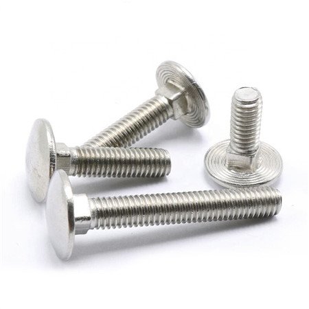

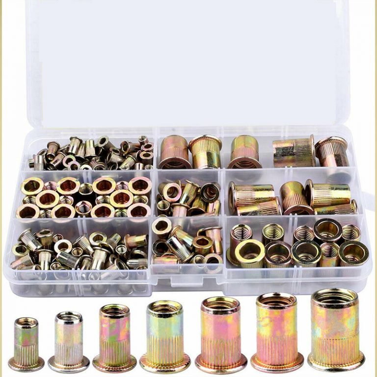

δυστυχώς δεν είναι πιρτσινι(γι'αυτό είπα και "κάτι σαν περτσινια"). έχει τρύπα 7-8 χιλ. στο κέντρο πράγμα που δεν έχουν τα περτσινια (δείτε την φωτο). είπα να δοκιμάσω με πιρτσινια με σπείρωμα αλλά ούτε αυτά κάνουν διότι το μήκος τους είναι μεγάλο, και επειδή η σχαρα κανει ένα s εκεί που στηρίζεται στην βαση,δεν με βολεύουν.
Στάλθηκε από το Redmi Note 7 μου χρησιμοποιώντας Tapatalk
Εάν μιλάς για την τρύπα κάτω υπάρχουν ειδικά πριτσίνια με σπείρωμα σε διάφορες διαστάσεις, αλλιώς μποζόνι
ροδέλα παξιμάδι να πιάσει στο πλαϊνό τοίχωμα και λαμάκι στη σχάρα.

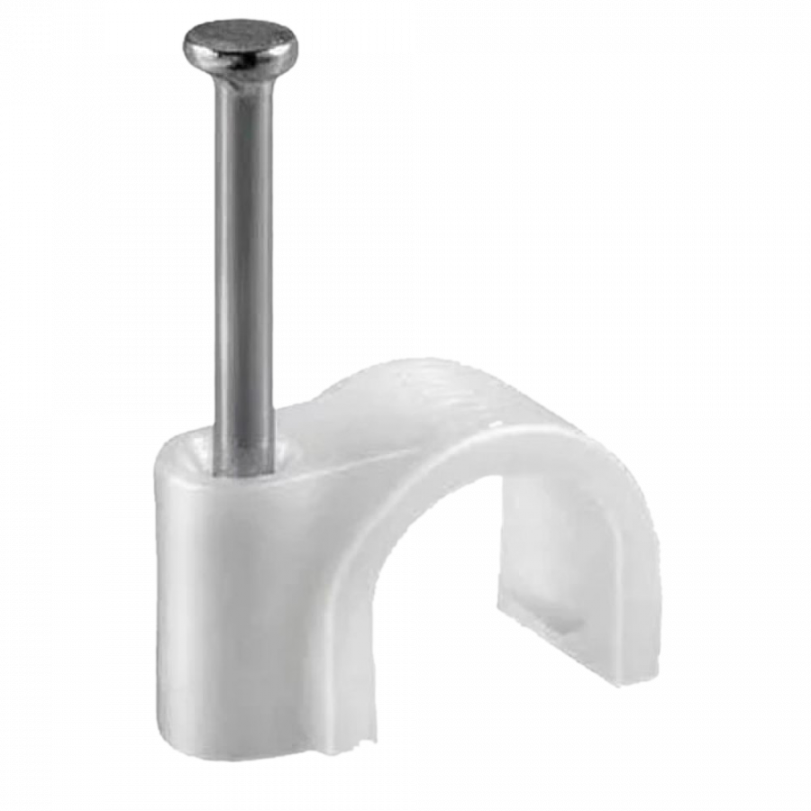

Έβαζα πριν λίγο άλλο ένα φως ασφαλείας για την αυλή και όταν ήρθε η ώρα να στηρίξω το καλώδιο με ρόκα ... η ίδια γνωστή ιστορία. Είτε δεν καρφώνεται καλά και χαλάει το σοβά, είτε χτυπάω το χέρι μου αντί για το καρφί και βρίζω, γενικά, ένα δράμα. :ROFLMAO:
Και μου συμβαίνει πάντα - αλήθεια, πάντα - όταν καρφώνω ρόκα στον τοίχο.
Μάλλον δεν με βολεύει η γωνία που κρατάω το σφυρί, δεν ξέρω.
Εντάξει, υπάρχει και η λύση της σιλικόνης, αλλά δεν βολεύει πάντα.
Έχει ανακαλυφθεί τίποτα εναλλακτικό; :unsure:

Η πρόκα είναι ταλαιπωρία όπως το περιγράφεις. Εγώ βγάζω την πρόκα και βάζω 4αρι ή 5αρι ούπα και λεπτή βίδα στην θέση της.
Αν είναι χονδρό καλώδιο υπάρχει και αυτή η λύση https://www.gero.gr/ylika-sundesis-...ta-koumpomata-3051-n3904-3904-1581200400.html
Εναλλακτικά κάνε προτρύπημα με τρυπανάκι λεπτότερο από την πρόκα και μετά θα καρφωθεί άνετα.

Οι περισσότεροι από εμάς πάμε να καρφωσουμε το ρόκα χωρίς να βγάλουμε καθόλου το κεφάλι της προκας(ειδος μπετοκαρφου)ώστε να γαντζωσει το κεφάλι της στο σοβά.. Αυτό εχει σαν αποτέλεσμα το πλαστικό σωμα να λοξοδρομει χωρίς να πιασει και να κάνει ζημιά στο τοίχο...
Με αυτήν την μέθοδο δύσκολα να μην το καρφώνεις..
Επισης το ρόκα δεν θέλει μεγάλο σφυρί αλλά μαραγκού..
Χτυπάς πρώτα με την στενη πλευρα ώστε να πιασει και επειτα με την φαρδια πλευρά..Το σφυρί το κρατάμε στην άκρη της λαβης του ώστε να ωθήσει την μεγαλύτερη δυνατή δύναμη την πρώτη φορά που θα το χτυπήσουμε ώστε να πάει αρκετά μέσα το ροκα..
Όταν πάρεις το κολάι πάει μετά μόνο του μετα...

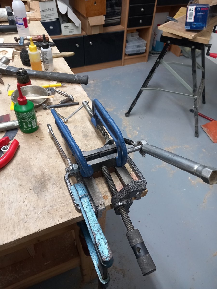

Καλημέρα. Υπάρχει καμιά πρόταση για μέγγενη δραπάνου ;
Η μέγγενη πάγκου που έχω κλείνει στραβά οπότε κάποιες δουλειές τις κάνω με την μέγγενη δραπάνου. Χτές έκανα βλακεία και την ζόρισα παραπάνω στο κλείσιμο (με μια επέκταση στην μανιβέλα) και ξεκόλλησε το πίσω μέρος.
Από μέγεθος ,100Χ 100mm ήταν η μακαρίτισσα και με είχε βολέψει, οπότε ψάχνω κάτι στις ίδιες διαστάσεις. Επίσης με είχαν βολέψει τα αυλάκια (κάθετα και οριζόντια) που κάνει στις σιαγώνες για στερέωση πχ σωληνών.
Από τιμή δεν έχω κάτι στο μυαλό μου, βλέπω στο ίντερνετ έχει από 20 μέχρι 80 ευρώ - κάτι αξιοπρεπές για απλές εργασίες όπως αυτή της φωτογραφίας (οι σφιγκτήρες μπήκαν μετά το σπάσιμο για να τελειώσει η δουλειά).

Αν το ρόκα εφαρμόζει ακριβώς τότε πατάει καλά και καρφώνεται εύκολα.Το κόλπο είναι να τεντώνεις το καλώδιο με το αριστερό χέρι και να καρφώνεις με το δεξί.
Επίσης αν είναι μεγαλύτερο το ρόκα "σακουλιαζει"το καλώδιο.
