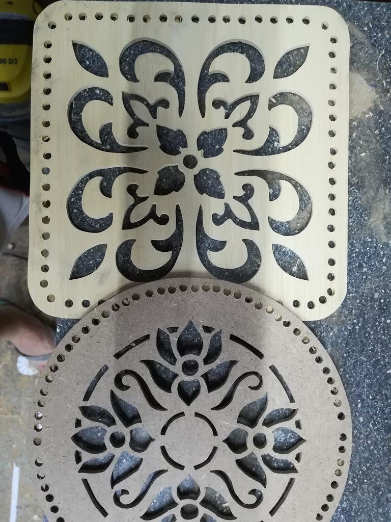

Κύριοι τα φώτα σας... προσπαθώ να κάνω κάτι τρύπες σε 4mm mdf, πιασμένα ανά δύο, όμως κατά την έξοδο του τρυπανιού ξεφτίζουν... Υπάρχει τρόπος να βγει καθαρό και από την κάτω πλευρά; Το ίδιο και σε κόντρα πλακέ. Προσθέτω φώτο. Υπάρχει κάποιο άλλο υλικό που δε θα δημιουργούσε αυτό το πρόβλημα;terrogono, stroggylo.jpgtetragono.jpg
Απάντηση: Mάστορες τα φώτα σας ! - Ερωτήσεις για Εργαλεία και Αναλώσιμα.
Σπύρο, για καθαρά τρυπήματα, πάντα όταν τρυπάς θα βάζεις κάποιο άλλο ξύλο από κάτω.
Ποτέ στον αέρα. :grandpa:
