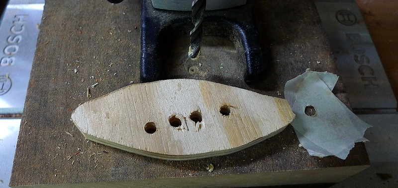

Eπειδη εχεις υπομονη, μπορεις να κανεις το εξης για τελειο τρυπημα.
Με ενα τρυπανακι 2μμ ανοιγεις μια διαμπερη τρυπα στο σανιδακι σαν οδηγο. Επειτα χρησιμοποιεις το μεγαλυτερο τρυπανι των 4μμ για να τρυπησεις το ξυλο μεχρι τη μεση και απο τις δυο πλευρες.
Το αναφερω αυτο γιατι αν βαλεις ξυλο απο κατω, θα παρεις καλυτερο αποτελεσμα απο οτι μεχρι τωρα, οχι ομως τελειο αποτελεσμα ιδιως αν το ξυλο ειναι κοντρα πλακε. Σιγουρα θα βοηθουσε παρα πολυ να βαλεις και masking tape κατω απο το ξυλο που τρυπας.
Δες εδω την διαφορα σε τρυπημα στο κολωνατο. Βλεπουμε την κατω πλευρα του ξυλου που τρυπηθηκε.
Αριστερα η τρυπα εχει γινει απο τις δυο μεριες. Οι δυο μεσαιες τρυπες εχουν γινει με ξυλο απο κατω. Η δεξια εχει γινει με ξυλο απο κατω αλλα και masking tape.
Eνα καλης ποιοτητος ξυλοτρυπανο και αρκετες στροφες στο δραπανο βελτιωνουν ακομα περισσοτερο το αποτελεσμα.
