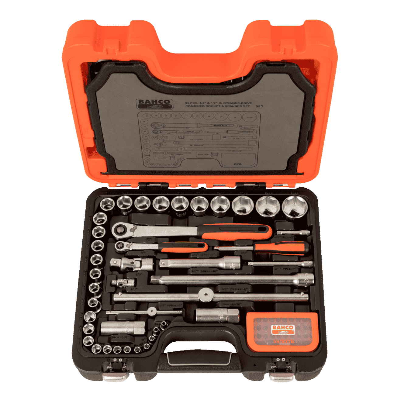

Έπεσα τυχαία πάνω σε αυτή την συλλογή της bahco η οποία περιλαμβάνει πέρα από τα καρυδάκια και κλειδιά Άλεν και γερμανοπολύγωνα.
Για κοίταξε το
Reactions: lazarefa
Εξαιρετική πρόταση η παραπάνω Bahco για το φίλο που ψάχνει. Πιστεύω ανεπιφύλακτα ότι αξίζει την επένδυση αν κάποιος ψάχνει κάτι ποιοτικά σαφώς άνω του μέσου όρου αλλά και υπερπλήρες ως σετ.

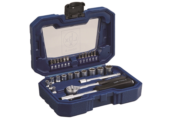

Μακριά κι αγαπημένοι από τη συγκεκριμένη. Αποτελεί τον ορισμό της φτηνιάρικης (που θέλεις να αποφύγεις) σε τιμή premium.
Στα 10 ευρώ θα έπρεπε να πωλείται η εν λόγω, και πάλι δε θα πρότεινα σε κανέναν την αγορά της.
Η παρακάτω Bahco είναι Rolls-Royce μπροστά της και με απόλυτα κριτήρια μια πάρα πολύ καλή συλλογή σε 1/4''. Στην τιμή που πωλούνταν πριν από 1,5-2 χρόνια (20-22 ευρώ) ήταν "κλέψιμο" αλλά και κοντά στο 30άρι που την πωλούν σήμερα είναι εξαιρετική περίπτωση με απόλυτα (ξαναλέω) κριτήρια.
Αν δεν πας στην εν λόγω, πας σε ότι βγάλει το Lidl γύρω στα 20 ευρώ που είναι πανομοιότυπη με πολλές του εμπορίου (μια που λογικά παράγονται όλες στο ίδιο εργοστάσιο και απλά πωλούνται με διάφορα ονόματα), πχ η παρακάτω (προσοχή αν πάρεις τη συγκεκριμένη από skroutz, τα 2 φτηνότερα καταστήματα που εμφανίζει δεν φαίνονται αξιόπιστα):
Γενικότερα σε εργαλεία της φίρμας Lux, η καλή σειρά της είναι η Comfort η οποία περιλαμβάνει rebranded εργαλεία κορυφαίων εταιρειών (Knipex, Wiha κλπ) αλλά σε τιμές ανάλογες των αντίστοιχων, οπότε μόνο με έκπτωση από το Praktiker έχει νόημα η αγορά τους συνήθως.
Η στάνταρ σειρά της είναι η Lux Classic που είναι σχετικά αξιοπρεπούς ποιότητας, αλλά και πάλι σε τιμές ανάλογες των αξιοπρεπών εταιρειών της αγοράς.
Η συγκεκριμένη κασετίνα δεν αναφέρει κάποια σειρά, οπότε έμμεσα εξηγεί και την άθλια ποιότητα, πλην όμως σε αναντίστοιχη τιμή, οπότε μακριά...

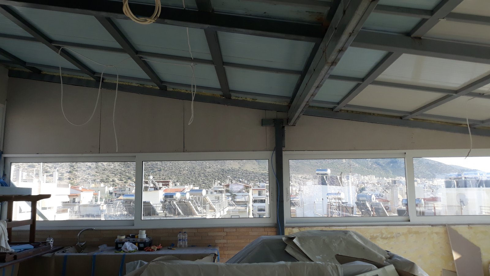

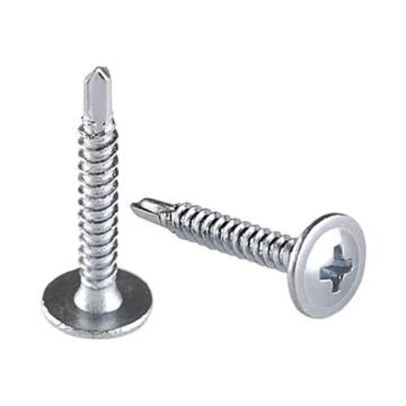

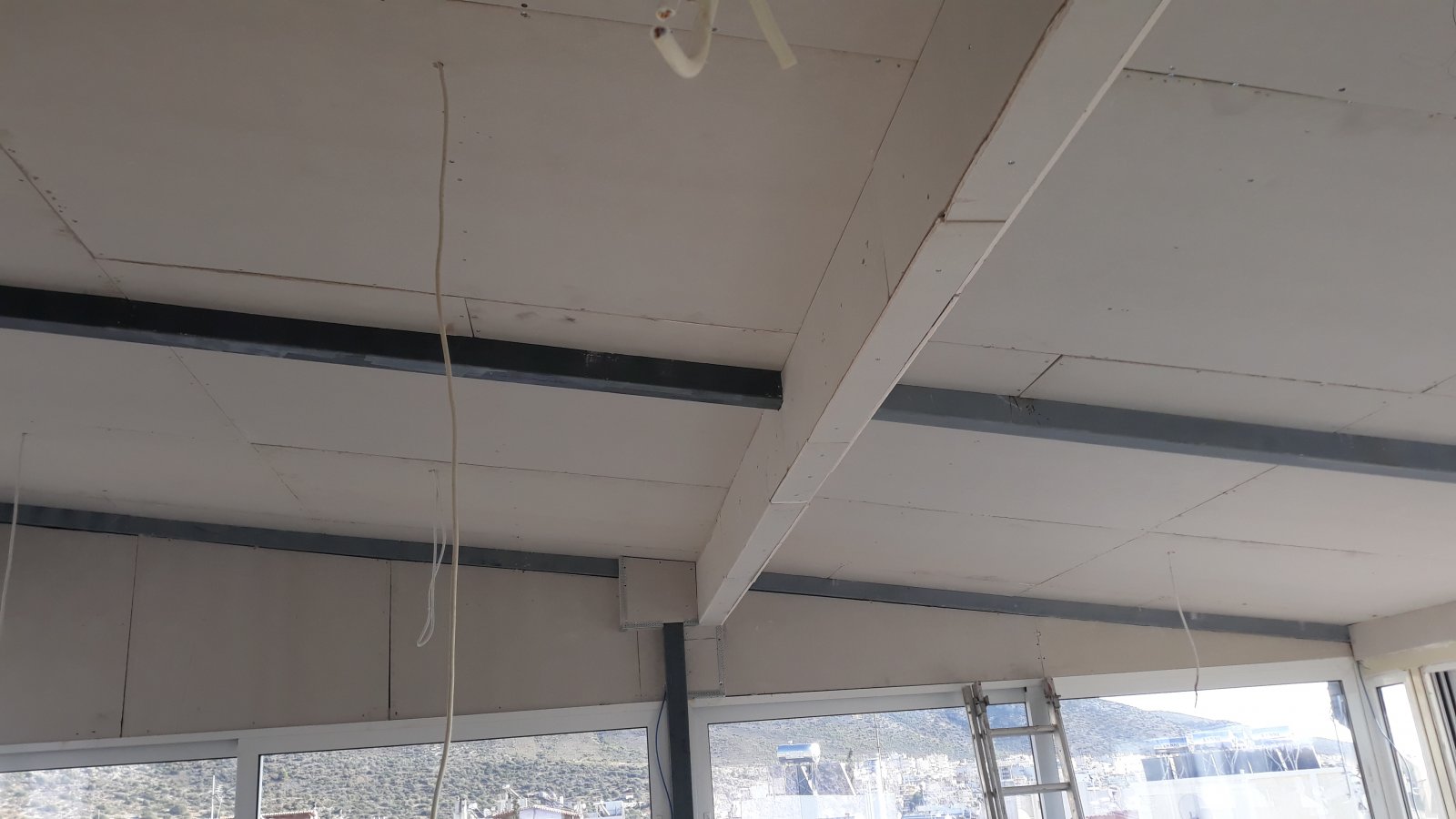

Σε μια κατασκευή γυψοσανιδας με στηριγματα στρατζαριστα οι μόνες από τις απλές που έβαζαν κατευθείαν και δεν κοβοντουσαν ήταν αυτές...
Οι τρυπανοβιδες που χρησιμοποιηθηκαν ήταν αυτές και χωρίς προτρυπημα έλεου χρόνου...
Μιλάμε για πάνω από 250-300 βίδες σε αυτήν την δουλειά οι οποίες μπήκαν συνδιαστηκα με τις κατσαβιδωλαμες της Bosch και δεν έσπασαν 2 μύτες που πήρα...
Μιλάμε λοιπόν για πολυ μεγάλη και απαιτητική εργασία όπου οι συγκεκριμένες μύτες έβγαλαν εις πέρας την δουλειά...
