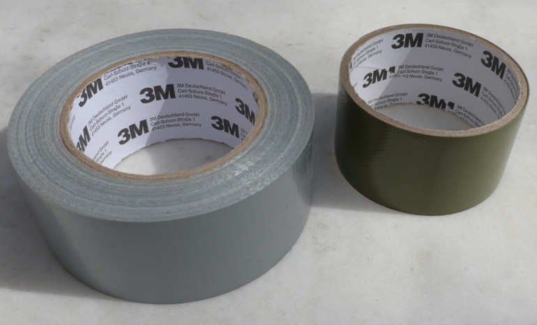

Στο 16:09 του παρακάτω βίντεο:

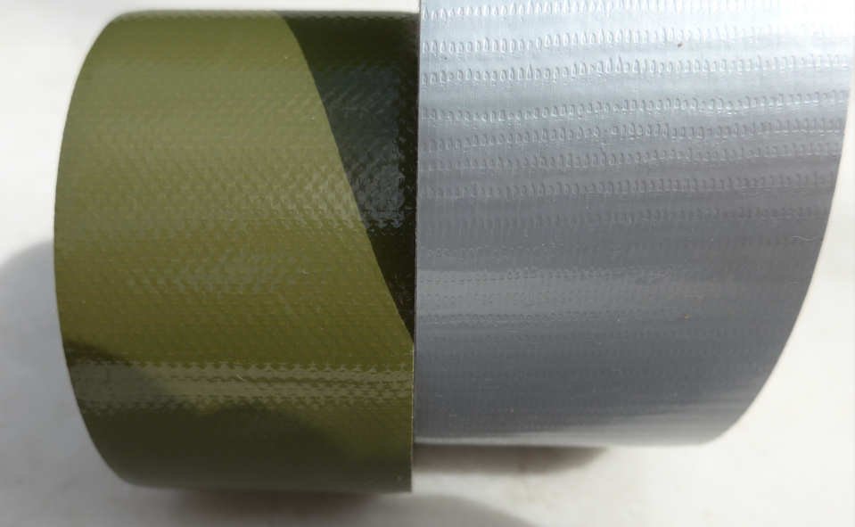

...αυτό το άσπρο που βάζει στις γωνίες είναι αυτό (''Acrylic Latex Caulk Plus Silicone'')
Στην Ελλάδα πώς το βρίσκουμε; Σαν πολυουρεθανική μαστίχη ίσως; Βάφεται.

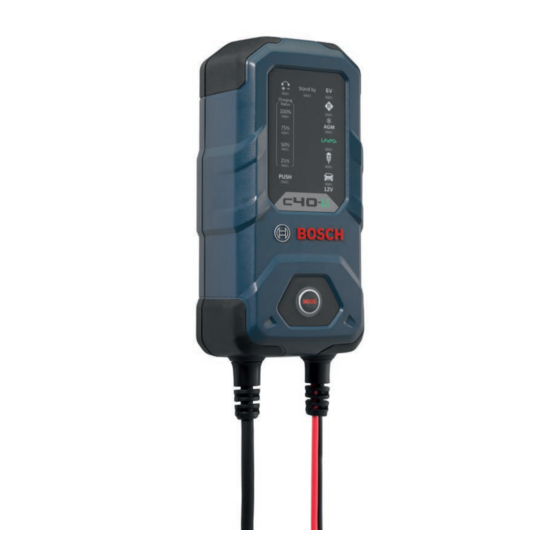

Ψάχνω πληροφορίες για τον παρακάτω φορτιστή μπαταριών. Μου κάνει εντύπωση που στο site της δεν μπορώ να βρω.
Κώστα αυτό το βρήκα, δεν βρίσκω το προϊόν σε επίσημο site.![]()
BOSCH C40-LI OPERATING INSTRUCTIONS MANUAL Pdf Download
View and Download Bosch C40-Li operating instructions manual online. C40-Li battery charger pdf manual download.www.manualslib.com

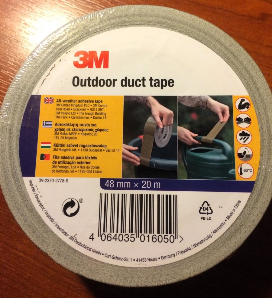

Αν και δεν είμαι σπίτι να δω μήπως έχω καμία κλειστή που να αναγράφει περισσότερα...νομίζω ότι είναι η παρακάτω κι όχι η multipurpose...Το χρώμα δεν είναι το βασικό ζήτημα (μια ταινία σε λευκό ή υπόλευκο θα ήταν προτιμότερη). Οι ιδιότητες της συγκεκριμένης ταινίας είναι το ζητούμενο, καθώς δεν έχω ακόμα βρει τί κόλλα χρησιμοποιεί, και αν έχει διαλύτες.
