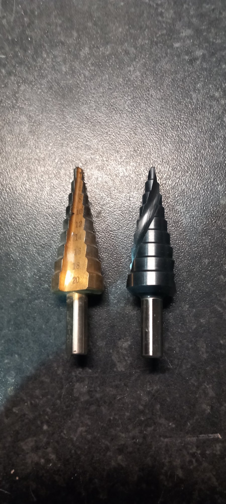

Για στραντζαριστο 2χιλ. θα μπορούσες να κάνεις την δουλειά σου και με "βαθμιδωτο" τρυπάνι, "κουκουνάρι".

Ενώ το κουκουνάρι είναι ένα ωραιότατο εργαλείο και έχω τρυπήσει μέχρι λαμαρίνα 4mm (τρύπημα και από τις 2 πλευρές λόγω βηματος 2mm), δυστυχώς πολλές φορές το βάθος του στράντζου μας περιορίζει να εκμεταλλευτούμε τα μεγάλα διαμετρήματα.
Πολύ σωστά!
Αλλά κάνει ωραίες τρύπες το άτιμο...
Ειδικά σε λεπτότερες λαμαρίνες που τα κλασικά τρυπάνια τις μασάνε...
Πολύ σωστά.
Αλλα
Πολύ σωστά!
(y)(y)(y)
Όχι μόνο κάνει ωραίες τρύπες, αλλά εγώ αφήνω να ακουμπήσει ελάχιστα το επόμενο διαμέτρημα και "λειαινει" το επάνω μέρος της τρύπας.
