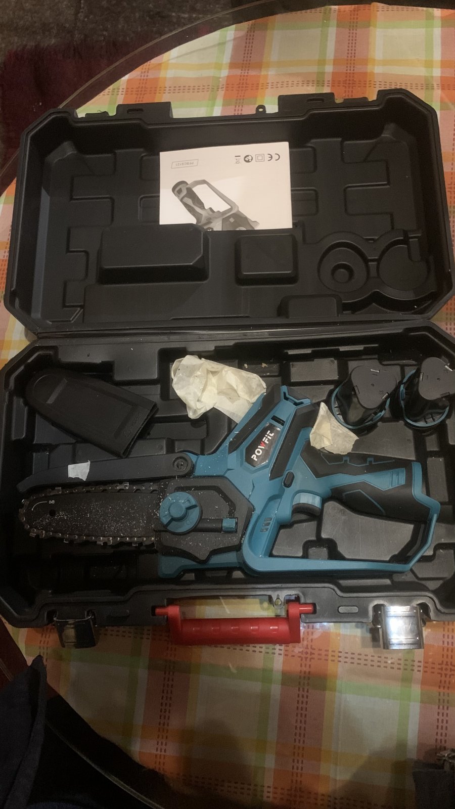

Ρε μάγκες, αυτά πόσο κάνουν;
Μόλις ήρθα στο χωριό κι έχουν αγοράσει κάποιοι φίλοι 3-4 κομμάτια ένα πλανόδιο με 20€.
Είναι δυνατόν;
Με κομπλέ με βαλιτσάκι φορτιστή και 2 μπαταρίες 2Ah?
Τσάμπα μου φαίνεται.
ναι και σε πανηγυρια τα εχω δει. φανταζομαι ειναι 12v και οχι μπρασλες, οποτε θα ζοριζονται αρκετα
Reactions: vagos08
Μια χαρά δουλεύουν… όσοι τα επχουν πάρει αυτό μου λένε.
