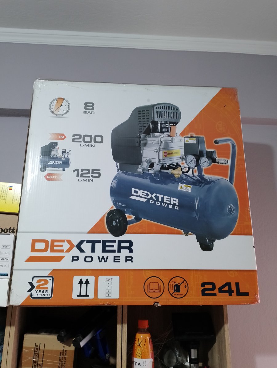

Καλημέρα, κομπρεσέρ αέρος για το σπίτι τι προτείνετε;
Η χρήση θα είναι περιστασιακά για γενική χρήση και μια στο τόσο βάψιμο καμιάς κατασκευής ή κανένα κάγκελο, όχι κάτι απαιτητικό.
Θα καλύψουν τα 24λίτρα ή να πάω σε 50; Τιμή ~ 200€
To Dexter από το Λερόι μια χαρά θα σε καλύψει
Κάνει θόρυβο φυσικά , αλλά και ποιό δεν κάνει;;
Κάποια στιγμή θα πρέπει να αλλάξω το μοτέρ του με κομπρεσέρ από ψυγείο.
Οδηγίες θέλω... Μπάμπη , ακούς;;; @Babis K.
