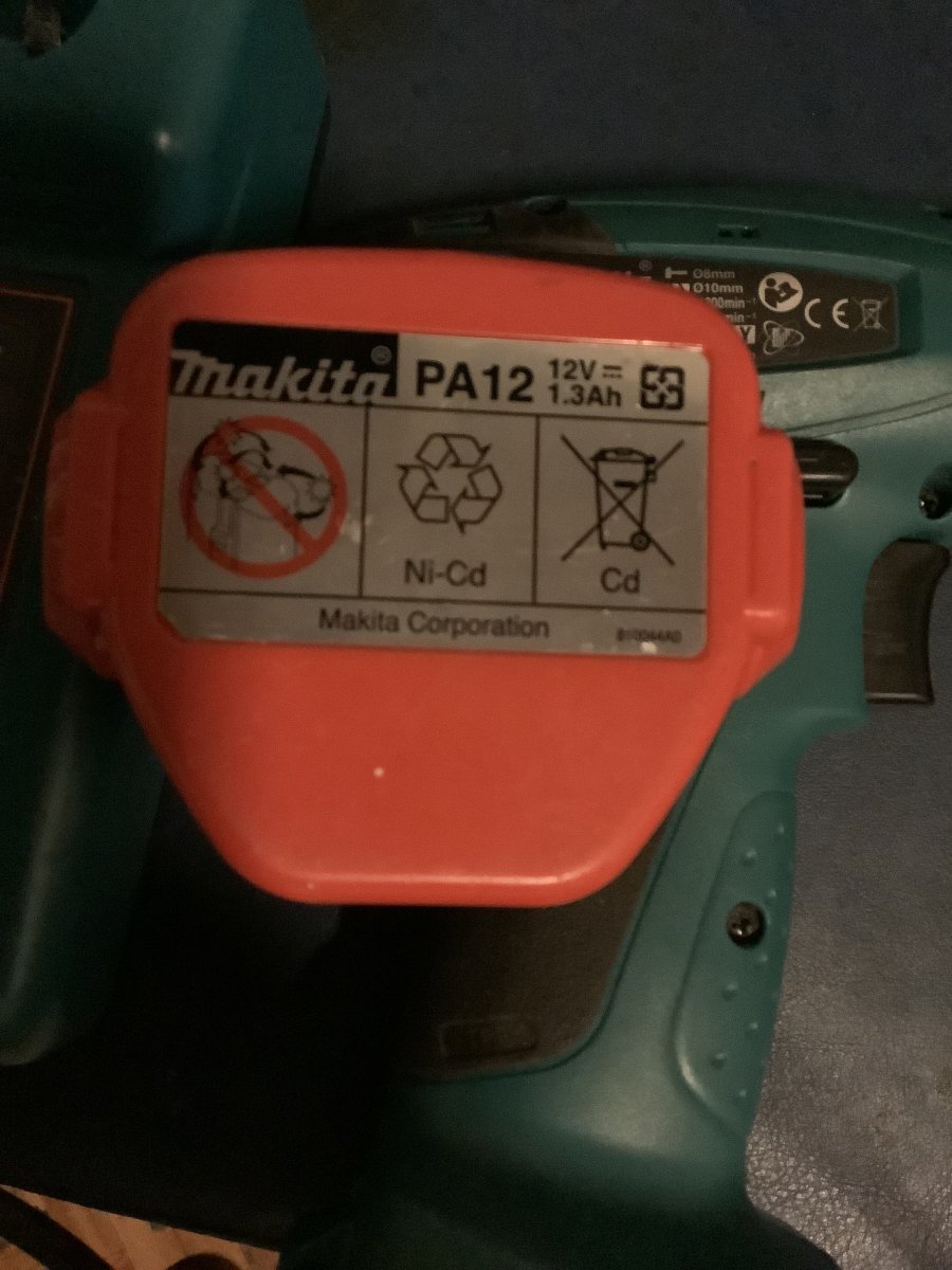

Εχει κάνει κάποιος την μετατροπή
Υπάρχει και αυτή λύση αν και είχα διαβάσει ότι είναι για εργαλεία με 18volt. Στην ουσία είναι ένας αντάπτορας που τοποθετείς από κάτω νέου τύπου μπαταρίες
απο που να αρχισω.....
οι τρεις λιθιου ειναι για "12βολτ" εργαλεια.
οι μανισια μακιτα ειναι 14,4 βολτ,
δηλαδη δεν υπαρχει η ιδια αντιστοιχια. θα επρεπε το εργαλειο να εχει 9 και οχι 10 μπαταριες μεσα.
δηαλδη το εργαλειο δνε θα βλεπει τι σωστο βολταζ

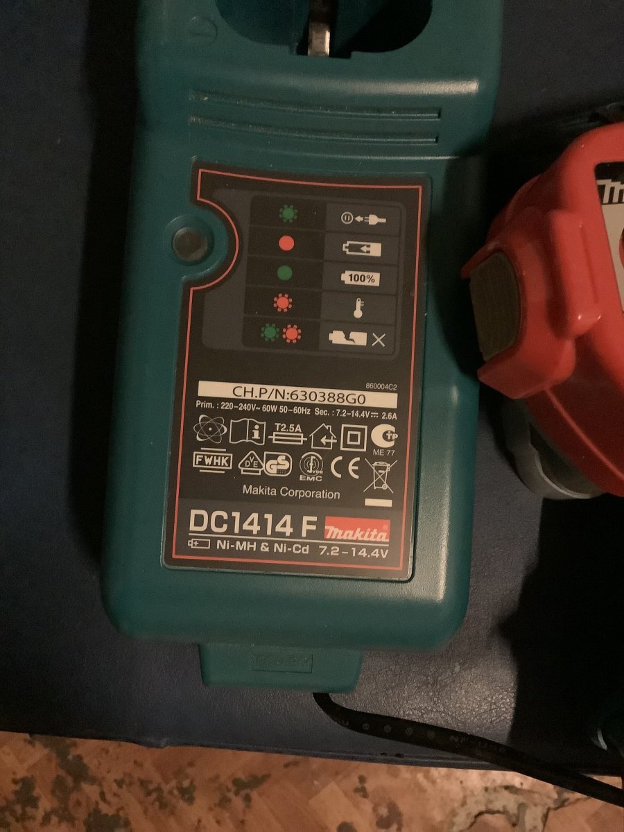

επισης υπαρχει και ενα θεμα με τον τροπο φορτισης...αλλο αλγοριθμο βγαζει ο μακιτα φορτιστης, αλλο η πλακετιστα που βαζει...
ισως να υπρχε μια ανοχη, ισως και οχι.

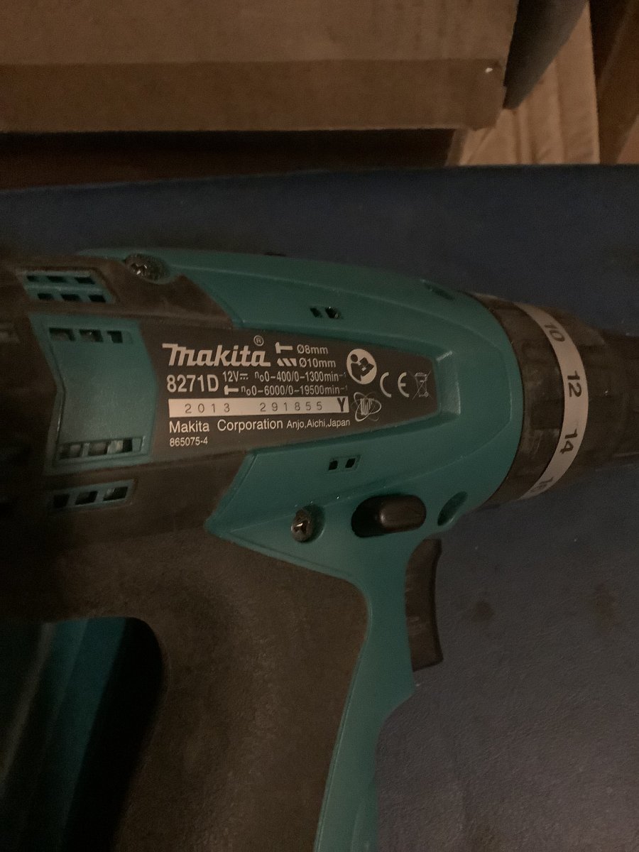

Η μανίσια στο βίντεο έγραφε 12volt. Όσον αφορά τον τρόπο φόρτισης σίγουρα δεν είναι σωστός αλλά αν προσέξεις στην αρχή του βίντεο έδειξε έναν φορτιστή astrolux . Έχω δει σε άλλο βίντεο μεταφέρουν πλακέτα και εξαρτήματα στον φορτιστή Makita .
Όλο αυτό γίνεται γιατί δεν υπάρχουν μπαταρίες για Makita 12v με 18650.
Ανέβασα φωτό από το δικό μου
Σίγουρα ΔΕΝ μπορείς να χρησιμοποιήσεις το φορτιστή μπαταριών νικελίου για μπαταρίες λιθίου

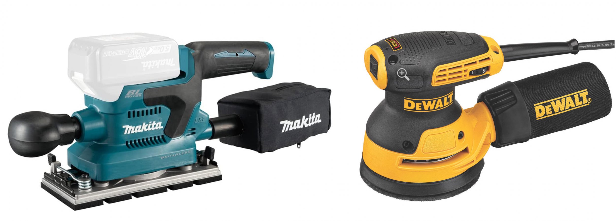

Συναδελφοι, πιστεύετε πως ένα επίπεδο παλμικό τριβείο θα είναι πιο αποτελεσματικό από το έκκεντρο της DeWalt που έχω;
Λέω για το Makita DBO382Z και για το Dewalt DWE6423
Ρωτάω γιατί, αν και καλό και χρυσό το κυλινδρικό τριβείο της Laguna, είναι πολύ ισχυρό και αφήνει τόσες γραμμές που μετά τρώω πολλαπλάσιο χρόνο για να τις εξαφανίσω με το DeWalt. :confused:
Οπότε, θα ήθελα κάτι πιο γρήγορο από το να τρίβω μισή ώρα με το DeWalt.
Νίκο, το έκκεντρο δεν συγκρίνεται με τα άλλα, είναι πολύ καλύτερο. Το μόνο πλεονέκτημα του τετράγωνου είναι ότι παίρνει οποιοδήποτε γυαλόχαρτο (επειδή έχει τις δαγκάνες) και ότι μπορεί να μπει και σε εσωτερικές γωνίες. Για πιο γρήγορη δουλειά από το dewalt, υπάρχει ο ταινιολειαντήρας που όμως είναι πολύ εύκολο να σου φύγει λίγο και να τα κάνει όλα σκ@τ@.
Αυτά από προσωπική πείρα με όσα έχω δοκιμάσει - μπορεί να υπάρχουν πιο ψαγμένες απόψεις.
Reactions: nikfor
Πιο αποτελεσματικο ειναι σαφως το εκκεντρο τριβειο και μαλιστα αφηνει και λιγοτερα ιχνη λογω των δυο κινησεων.
Το μονο μειονεκτημα μπορεις να πεις οτι ειναι το στρογγυλο πελμα που δεν μπαινει σε γωνιες.
Reactions: nikfor
Σας ευχαριστώ πολύ για τις απαντήσεις. :)
Το υποψιαζόμουν και εγώ πως το έκκεντρο είναι το πιο αποτελεσματικό, αλλά ήλπιζα να μου πείτε πως θα πάρω το παλμικό και θα ... σωθώ. :LOL::p:LOL:

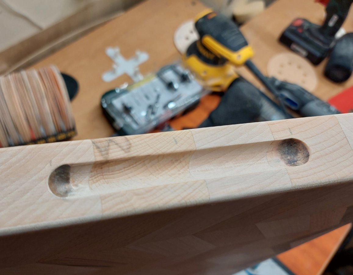

Σας έρχεται στο μυαλό κάποιο εξαρτηματάκι, για να τρίβω τις άκρες αυτής της λαβής που κάνω στο ξύλο με το ρουτερ και έχει μαυρίσει; :unsure:
ΟΚ, το κάνω σιγά σιγά με το χέρι, αλλά λέω μπας και μπαίνει κάτι στο dremel, που θα βόλευε.
Bγαζει η Proxxon ενα σετακι bits με κωνικα γυαλοχαρτα. Μπορεις να τα βρεις στην Ελλαδα με τον κωδικο τους. Προτιμησε το 80 grit.
Επισης υπαρχουν και no name σφαιρικα bits με γυαλοχαρτο (search "spherical sanding bits"). Παλια τα ειχα παρει απο το banggood.
Kαποια μαλλιαρα bits της dremel δεν νομιζω οτι μπορουν να σβησουν το καψιμο απο το ρουτερ.
Μετά από τόσα τραπέζια, πάγκους και πορτάκια που έχω τρίψει, συμφωνώ απόλυτα. Το έκκεντρο έχει το καλύτερο αποτέλεσμα. Αρκετά συχνά χρησιμοποιώ και τον ταινολειαντήρα με ταινίες 120++ όμως και μετά συνεχίζω με το έκκεντρο.
Αν θέλεις κάτι πιο γρήγορο, πάρε BOSCH :LOL::ROFLMAO:😂 (σε αναμονή της τοποθέτησης του Κυριάκου)

Από την δική μου εμπειρία το εκκεντρο δεν ειναι πανακιο...
Σε μασίφ ξυλο με νερά η περιστροφική κίνηση μπορεί και να κάνει ζημιά.. ενώ το παλμικο με χρήση κατεύθυνσης όχι..
Ακόμη και σε χρηση για τριψιμο/αποχαρταρισμα πορτών είτε από βαψιμο είτε από σερτικαρισμα το παλμικο είναι πιο γρήγορο καθώς πατάει μεγαλύτερη επιφάνεια και επεισης,όπως αναφέρθηκε,μπορείς να μπεις σε γωνίες και να "κοψεις" ευθύγραμμα τελειώματα του στοκου..
Επεισης το παλμικο δεν τρώει τόσο όσο το εκκεντρο με ακριβώς το ίδιο γυαλοχαρτο σε νούμερο αλλά αυτό μπορεί να περιοριστεί με πιο ψιλό στο εκκεντρο..
Στα υπόλοιπα συμφωνώ με του υπόλοιπους.. ειδικά εάν θες να "φας" υλικό το εκκεντρο είναι ταμάμ...
Επεισης στην χρηση πολυκατευθυντηρας κίνησης το εκκεντρο εχει είναι πολύ βολικό καθώς είναι η κυκλική επιφάνεια δίνει ευκολία..
Εγώ πάντως έχω και τα 2 σε χρηση..
Σε μεγαλες επίπεδες επιφανεις(πόρτες,ντουλαπες) βάζω παλμικο..σε μικρότερα εκκεντρο..
Να πάρεις και το ξαδερφακι του εκκεντρου...
Εξαιρετικό, με hook n loop αλλα και σφικτηρες για να χρησιμοποιεις ανέξοδο ρολο γυαλοχαρτο.
Το εχω και το συνιστω.
