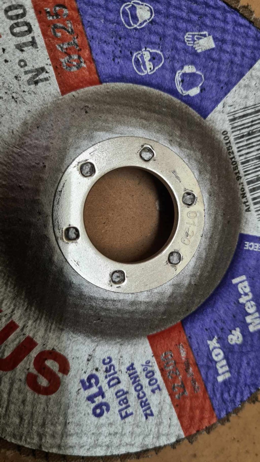

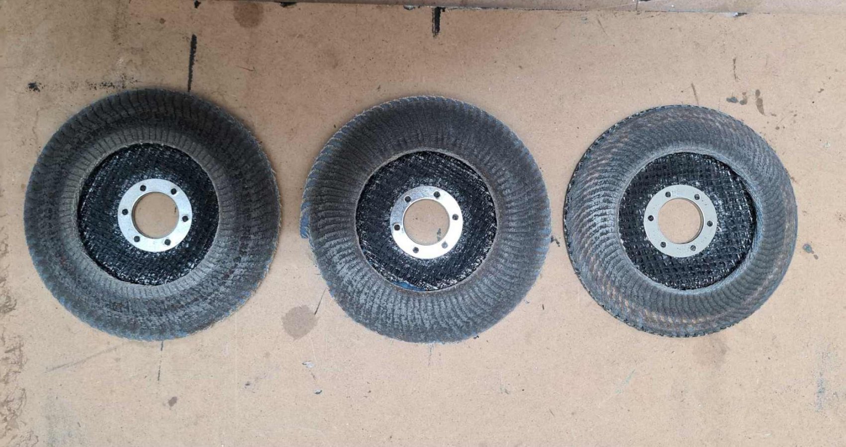

Πρόσφατα τρόχισα κάποιες κολλήσεις με δίσκους SMIRDEX. Τους χρησιμοποιώ πολλά χρόνια χωρίς κανένα πρόβλημα.
Αυτή την φορά, για συνολικά τροχίσματα περιπου 2,5m, χρειάστηκα 3 καινούργιους δίσκους!!!!! Συνήθως ένας δίσκος ήταν υπεραρκετός.
Εκτός του ότι σταμάτησαν να τροχίζουν μετά από λίγο, έφυγαν ακόμα και κομμάτια (δεν τρόχισα γωνίες). Η αγορά ήταν σχετικα πρόσφατη και από κατάστημα με μεγάλη κίνηση σε αυτά τα είδη.
Στο δαχτυλίδι έχουν όλοι μια ένδειξη 01 20, αλλά δεν ξέρω αν είναι ημερ/νια κατασκευής, λήξης ή κάτι άλλο.
Ελπίζω να μην χάλασε η ποιότητα της SMIRDEX..........

Είναι η ημερομηνία λήξης. Τα δισκάκια που πήρες έχουν λήξει και είναι επικίνδυνα. Χρειάζεται προσοχή όταν τους αγοράζουμε γιατί συχνά είτε εν αγνοία τους έιτε για να τους διώξουν τα καταστήματα τους πουλάνε. Είσαι τυχερός που δεν ήταν δίσκοι κοπής.
Μιλάω για δίσκους λείανσης και όχι κοπής. Επίσης, μου φαίνεται πολύ παράξενο να πουλάει το συγκεκριμένο κατάστημα δίσκους ληγμένους 5 χρόνια. Δεν είναι μόνο ηθικό το θέμα, αλλά και σαν επίσημος συνεργάτης της SMIRDEX θα τηρούσε τουλάχιστον τα βασικά. Προσθετικά, η κίνηση στους συγκεκριμένους δίσκους είναι μεγάλη και καθημερινή.

Oπως εχω αναφερει στο νημα Μαστορευω με Ασφάλεια, ο πατερας μου εκοβε με τροχο οταν εσπασε ο δισκος και του καρφωθηκε ενα κομματι στο ποδι.
Ο δισκος ειχε ληξει αρκετα χρονια πριν....Η αληθεια ειναι οτι δεν γνωριζαμε παλαιοτερα περι ημερομηνια ληξης δισκων.
Αυτο που συμβαινει ειναι οτι ρητινες που κρατουν την συνοχη στον δισκο, ξεραινονται και απλα σπανε στο ζορι. Τεραστια προσοχη λοιπον, ιδιως σε δισκακια που εχουν ληξει πανω απο δυο-τρια χρονια.

Κάλεσε στη smirdex και επιβεβαίωσε τί σημαίνουν τα νούμερα στους συγκεκριμένους δίσκους (αν και ξέρουμε).
Πάς στο κατάστημα, τους ενημερώνεις ευγενικά και σου τους αντικαθιστούν με νέους δωρεάν εννοείται.
Μπορεί κάποιο κουτί να είχε ξεχαστεί στο κατάστημα. Συμβαίνουν αυτά. Το πώς θα σε αντιμετωπίσουν τώρα είναι που μετράει.

Εννοείται πως έχω στείλει ήδη mail στην SMIRDEX. Με το κατάστημα δεν θέλω να ασχοληθώ γιατί είναι πολύ μικρό το κόστος για να μπω στην διαδικασια αντικατάστασης, η οποία εύκολα μπορεί να καταλήξει ψυχοφθόρα.

Μιχάλη, χρησιμοποιώ σχεδόν αποκλειστικά τους SMIRDEX, τόσο σε σίδερο όσο και και ξύλο. Τους θεωρώ από τους καλύτερους, ειδικά στο σίδερο. Η αντοχή τους ειναι απίστευτη, γι αυτό μου έκανε εντύπωση η καταστροφή των παραπάνω.
Όσον αφορά την λήξη, θα κάνω τον δικηγόρο του διαβόλου. Μπορεί κάποιος να μου δείξει ΕΝΑΝ δίσκο που να αναφέρει ότι είναι άκρως επικίνδυνη η χρήση του μετά την λήξη που αναφέρεται στο μεταλλικό δαχτυλίδι; Αν εξαιρέσουμε την BOSCH (στις συσκευασίες των 10), δεν έχω δει σε καμία άλλη εταιρεία σαφή αναφορά σε λήξη. Η αναφορά περιορίζεται στην λήξη και όχι στην επικινδυνότητα.
Αφού είναι τόσο επικίνδυνη η χρήση μετά την λήξη, γιατί δεν το αναφέρουν έστω στις τεχνικές προδιαγραφές (στο site).
Ένας ερασιτέχνης που αγοράζει έναν ληγμένο δίσκο κοπής, πως θα ενημερωθεί ότι κινδυνεύει; Οι 4 αριθμοί στο δαχτυλίδι δεν λένε τίποτα. Αν φύγει κομμάτι και του καρφωθεί στην μηριαία αρτηρία (εύκολο) δεν υπάρχει σωτηρία.

Είχα άμεση απάντηση από την SMIRDEX (Σμιρντέξ) από τεχνικό!!!!!!!!!!
Δυστυχώς ήταν τηλεφωνική η επικοινωνία, οπότε δεν μπορώ να αναφερθώ αναλυτικά.
Σαφώς μεν και έπαιξε σημαντικό ρόλο η ημερ/νια λήξης, αλλά....
Θα πω όμως ένα σημαντικό τεχνικό χαρακτηριστικό. Οι κλασσικοι δίσκοι 915 έχουν ζιρκόνιο και alumina (δεν είναι αλουμίνιο). Ο συνδυασμός (προφανώς με κάποια μυστική πατέντα) έχει σαν αποτέλεσμα κατά την διάρκεια του τροχίσματος και με την ανάπτυξη θερμοκρασίας να προκαλεί "αγρίεμα" στους κόκους, για αυτό και η μεγάλη διάρκεια.
