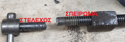

Όπως λέει κι ο Στέλιος η κόλληση για να αντέξει θέλει προσοχή.
Στην ένωση, για να έχει βάθος η κόλληση, θέλει πρώτα τρόχισμα ώστε να δημιουργήσεις ένα βαθύ V.
Ευχαριστώ, δεν σκέφτηκα καθόλου την λύση κόλληση. Θα το δοκιμάσω έστω για την εμπειρία, να γράφουμε και χιλιόμετρα με την ηλεκτροκόληση.
Πρόσεξε την ευθυγράμμιση. Αν το στέλεχος και το σπείρωμα έχουν την ίδια διάμετρο τα πράγματα είναι σχετικά εύκολα. Αφού τροχίσεις όπως είπε ο Μπάμπης, τοποθετείς τα 2 κομμάτια μέσα σε μια γωνιά και ξεκινάς περιφερειακά τσιμπίματα ελέγχοντας πάντα την ευθυγράμμιση. Ανάμεσα στα τσιμπίματα αφήνεις κενά για να μπορείς να ελέγχεις με τον χάρακα την ευθυγράμμιση. Αν χάσει, με το σφυρί το φέρνεις. Εντάξει, δεν είναι και εκκεντροφόρος, ας χάσει λίγο.

Αν μπορείς να τρυπήσεις και να δημιουργήσεις σπείρωμα εσωτερικά στα 2 κομμάτια στο σημείο που κόπηκαν, τα ενώνεις με ντίζα και το κόλλημα είναι εύκολο πλέον (το τρόχισμα χρειάζεται).

Η μανέλα είναι ένα σώμα με την ντίζα, οπότε για να αλλάξεις την ντίζα θα είναι μανούρα (πρέπει να κόψεις τον παλιό άξονα και να κολλήσεις την καινούργια ντίζα) . Θα ρωτήσω και στην unimac έτσι για να ξέρουμε.
Κόψιμο,τρύπημα, κόλληση και τρόχισμα. Το πιό δύσκολο είναι το τρόχισμα. Για επιπλέον ασφάλεια, μπορεί να μπει και πίρος.

Χτες μέτρησα και τον άξονα : το σπείρωμα είναι 11mm (11,06 το μέτρησα άρα υποθέτω 7/16" ? ). Πιστεύω δύσκολο να βρεθεί ανταλλακτικό, αλλά και να βρεθεί, πιστεύω η μέγγενη είναι μικρή/αδύναμη για μέτριες δουλειές με σίδερα. Πχ μια στάνταρ δουλειά που μου έρχεται είναι στερέωση σιδερένιας λάμας 2Χ30 χιλιοστά και λύγισμα 90 μοίρες με σφυριές.
Θα δοκιμάσω να κολλήσω τον άξονα με τον τρόπο που γράψατε (τρόχισμα και μέσα σε γωνία για ευθυγράμμιση). Έτσι, για τη χαρά και για να υπάρχει σαν 2η μέγγενη - κατά τα άλλα θα περάσω μέσα στην εβδομάδα από το μαγαζί με την Kanca να την δω από κοντά και μάλλον θα την χτυπήσω.

Την προηγούμενη εβδομάδα είχαμε ατύχημα...View attachment 271419
Βασικά, η ζημιά έγινε από λάθος χρήση: είχαμε γράψει τις προάλλες για σφίξημο κος στην μέγγενη. Για γερά σφιξήματα βάζω τη μανέλα της μέγγενης μέσα σε μια μεταλική σωλήνα βαρέως τύπου μισό μέτρο μήκος - προφανώς λάθος. Το έχω δουλέψει έτσι 5-6 φορές αλλά αυτή τη φορά η μέγγενη παρέδωσε πνεύμα.

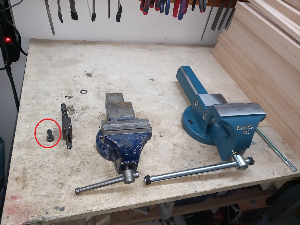

Στο δια ταύτα:
-η μέγγενη είναι 15ετίας και φτηνή. Μου έκανε εντύπωση η τρύπα που είχε ο άξονας στο σημείο που έσπασε, για να μπαίνει η ασφάλεια που φαίνεται ακριβώς από πάνω. Θαύμα πως άντεξε τόσα χρόνια.
-οι σιαγώνες δεν είχαν καλή ευθυγράμμιση ποτέ, και με ενοχλούσαν
-κοίταξα μήπως υπάρχει κάνα ανταλλακτικό γενικού τύπου, βρήκα μόνο αυτό που είναι πανάκριβο (50€) και δεν ξέρω/ουν αν ταιριάζει.
Και στην ερώτηση:
-Σκέφτομαι να αγοράσω μεγαλύτερη, 125mm πλάτος και 125mm άνοιγμα (αντί για 100mm-100mm που ήταν η παλιά). Επειδή την χρησιμοποιώ συχνά για πρεσσαρίσματα, σκέφτομαι ότι μεγαλύτερο μέγεθος θα συνεπάγεται και μεγαλύτερη δύναμη/αντοχή, σωστά; Εννοείται χωρίς προέκταση μανέλας που δεν ξαναβάζω ποτέ.
-Σε αυτό το μέγεθος Βλέπω την Kanca που είχε αναφερθεί παλιότερα στο φόρουμ ως καλή μάρκα και επίσης μια Bulle σχεδόν στα μισά λεφτά. Το 100άρικο για την kanca υπάρχει αυτή την περίοδο αλλά σκέφτομαι και μήπως είναι overkill για το εργαστήρι μου (ποιό πολύ ξυλουργικό παρά μηχανουργικό).
Έχω την ίδια Kanca που παρέθεσες Δημήτρη και μπορώ να πω ότι πρόκειται για εξαιρετική μέγγενη σε σχετικά καλή (για όσα προσφέρει) τιμή που θα σε καλύψει απόλυτα (βέβαια, σωλήνα προέκτασης, και μάλιστα μήκους πολλαπλάσιου από την δική της μανέλα, όσο καλή μέγγενη και να έχεις, να μην βάζεις). Να προσθέσω ότι έχω χρησιμοποιήσει την Καnca για τερματισμό καλωδίου ηλεκτροκόλλησης (διατομής 25 mm2) με ακροδέκτη τύπου κος με απόλυτη επιτυχία (και προφανώς χωρίς χρήση καμίας σωλήνας προέκτασης).
Προσωπικά δεν θα ασχολιόμουν με την επισκευή της υφιστάμενης (ίσως μόνο για τη χαρά της επισκευής, αν είχα αρκετό ελεύθερο χρόνο, και πάλι μόνο για να μην την πετάξω, όχι με βλέψεις σοβαρής χρήσης μετά την επισκευή).
Η μέγγενη θεωρώ ότι είναι από τα πιο χρήσιμα εργαλεία (ακόμα και για έναν ερασιτέχνη) κι επίσης ένα από τα εργαλεία που η διαφορά χρημάτων αντανακλά άμεσα στην ποιότητα-αντοχή-αξιοπιστία-αποτελεσματικότητα χρήσης. Ως εκ τούτου τα περίπου 100 ευρώ που κοστίζει η Kanca δες τα σαν επένδυση που αξίζει να κάνεις, και κατά συνέπεια (αν θες τη γνώμη μου), προχώρα χωρίς περιστροφές (ή τυχόν "ενοχές") στην αγορά της και θα με θυμηθείς. Η Bulle που ανέφερες, παρότι εμφανώς καλύτερη από την χαλασμένη δική σου, κατά τη γνώμη μου δεν μπορεί να σταθεί ως ανάλογη δίπλα στη συγκεκριμένη Kanca.

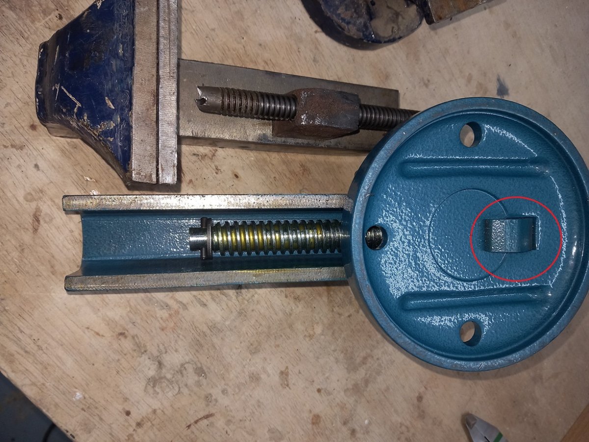

2πλάσια μανέλα, 125mm πλάτος σιαγόνες και 160mm άνοιγμα (αντί για 125 που νόμιζα), άψογη ευθυγράμμιση στο κλείσιμο (ίσως χρειαστεί ρύθμιση από τις πλαϊνές βίδες σε 10 χρόνια, μου είπε ο πωλητής).
Άξονας(ντίζα) 20χιλιοστά αντί για 13 που είχε η παλιά μέγγενη (δηλ. 2,5 φορές παραπάνω αντοχή στο σφίξιμο). Για κόντρα στο σφίξιμο έχει αυτή την εσοχή/γάτζο στον κόκκινο κύκλο, αντί για την βίδα που είχε η παλιά (ο κόκκινος κύκλος της προηγούμενης φωτογραφίας).
Πολύ μου αρέσει σαν αίσθηση έτσι όπως το περιεργάστηκα. Μένει να τοποθετηθεί στον πάγκο - έχει μεγαλύτερη βάση και δεν χωράει στην θέση της παλιάς.

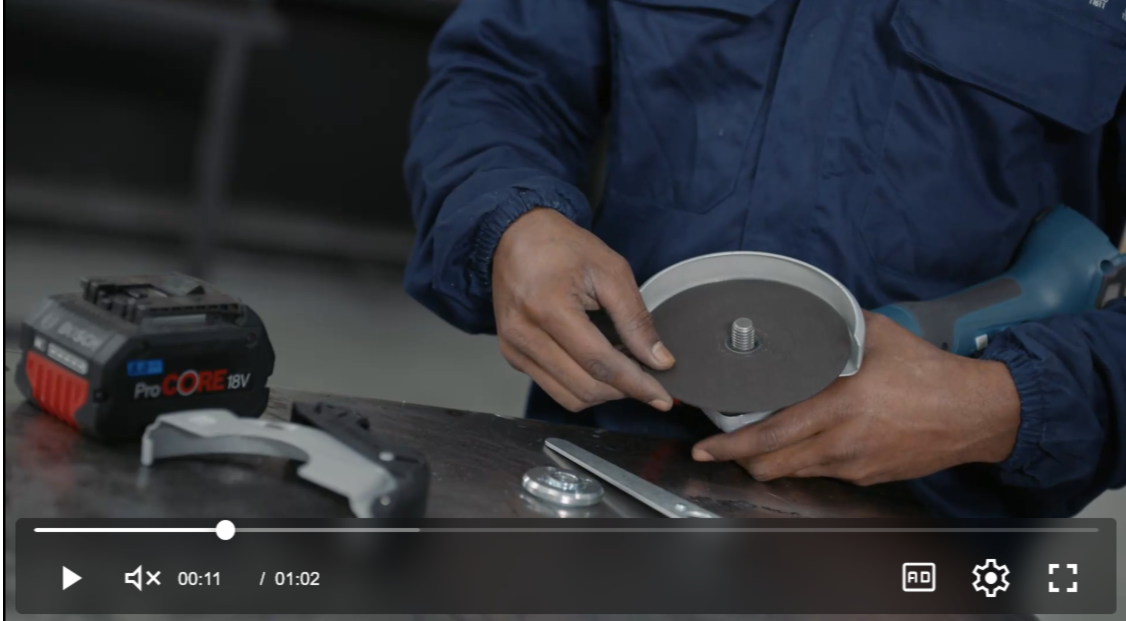

Τελικά τα δισκάκια κοπής, γιατί πρέπει να τα βάζουμε με την μαύρη πλευρά προς τα κάτω;
Η BOSCH πχ, έτσι το δείχνει αλλά δεν αναφέρει κάπου τον λόγο.
Κάπου είχα διαβάσει, ότι με αυτόν τον τρόπο είναι πιο εύκολο το λύσιμο γιατί το παξιμάδι που σφίγγει, δεν ακουμπάει στο μεταλλικό δαχτυλίδι.
Τείνω να συμφωνήσω με αυτήν την άποψη, γιατί το τελευταίο διάστημα χρησιμοποιώ ταχυσυνδέσμους και είμαι από αυτούς που βάζουν τα "γράμματα" προς τα κάτω 😁.
Παρεμπιπτόντως, κάποιοι από τους ταχυσυνδέσμους που έχω, δεν σφίγγουν καλά τα συγκεκριμένα δισκάκια. Ευκαιρία για test 😁
Aπο την στιγμη που ο κατασκευαστης δεν δινει συγκεκριμενη φορά περιστροφης, το δισκακι μπορει να μπει και απο τις δυο πλευρες.
Προσωπικα βαζω τους δισκους με την ετικεττα/πληροφοριες να φαινονται και τον μεταλλικο δακτυλιο να ερχεται σε επαφη με το παξιμαδι συσφιξης.

Έπεσα τυχαία σε αυτό το video και ξεκίνησα την συζήτηση. Στο 0:18 είναι απόλυτος στο "ποτέ ανάποδα" και αφού είναι επαγγελματίας του χώρου, θεωρώ ότι υπάρχει κάποια βάση.
Το chatgpt πάντως, συμφωνεί μαζί σου (και όχι μόνο....)
Στους δίσκους κοπής μετάλλων 125 mm, το μεταλλικό δαχτυλίδι (η ενισχυμένη μεταλλική φλάντζα γύρω από την κεντρική οπή) συνήθως τοποθετείται προς το παξιμάδι σύσφιξης του τροχού, δηλαδή προς την εξωτερική πλευρά του γωνιακού τροχού.
Ο ασφαλέστερος κανόνας είναι να κοιτάξεις την εκτύπωση πάνω στον δίσκο: συνήθως η πλευρά με τα στοιχεία/ετικέτα και το μεταλλικό δαχτυλίδι προορίζεται να είναι ορατή προς τα έξω.
