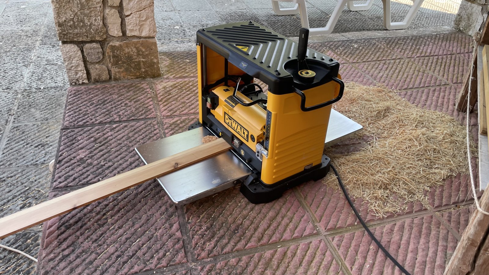

Αυτό στην πρώτη φωτογραφία είναι ξεχονδριστήρας και αυτό στην δεύτερη είναι πλάνη πάγκου.
Με την πλάνη κάνεις επίπεδη την μια (μεγάλη) επιφάνεια της σανίδας και ισιώνεις και την μία πλαϊνή πλευρά. Μετά, με τον ξεχονδριστήρα κάνεις επίπεδη και την άλλη επιφάνεια της σανίδας. Ο λόγος που αλλάζεις εργαλείο είναι για να βγουν οι δύο επιφάνειες παράλληλες μεταξύ τους. Αν χρησιμοποιήσεις μόνο πλάνη, οι δύο επιφάνειες θα βγουν επίπεδες αλλά όχι παράλληλες, και αν χρησιμοποιήσεις μόνο ξεχονδριστήρα θα γίνει το ανάποδο.
Υπάρχουν ερασιτεχνικά εργαλεία που κάνουν και τα δύο (πλάνη-ξεχονδριστήρας) και υπάρχουν πατέντες με sled για να χρησιμοποιήσεις τον ξεχονδριστήρα σαν πλάνη.
Βασικό μειονέκτημα και των δύο εργαλείων είναι ο θόρυβος και το πολύ πριονίδι που δεν μπορεί να το διαχειριστεί μια σκούπα εργαστηρίου (χρειάζεται
αναρροφητήρα με σωλήνα Φ100 ή να το δουλεύεις εξωτερικά). Επίσης χρειάζονται πολύ ελεύθερο χώρο μπροστά και πίσω από το μηχάνημα (μπροστά ίσο το μήκος της σανίδας που θα πλανήσεις και πίσω άλλο τόσο).
