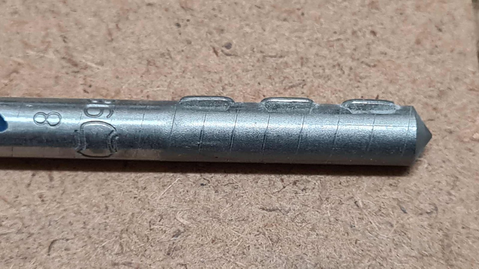

Ξεκαθαρίζω οτι είμαι σε εισαγωγικά άσχετος καθότι ανα τα χρόνια το χω χρησιμοποιήσει πάααααρα πολλές φορές για τέτοιες δουλειές με σχεδόν πάντα μέτρια ως κακά αποτελέσματα. Ελάχιστες, φορές έχω κάνει μία σωστή δουλειά! Δηλαδή χάλια τρύπες με ζημιές στον τοίχο κτλ. Ειδικά τώρα τελευταία όταν πάω να τρυπήσω τοίχο ζορίζεται τόσο πολύ που μου μένει η μύτη του τρυπανιού στον τοίχο και μετά θέλω πένσα να την ξεκολλήσω! Γλυστράει από το τσοκ, δε μπορώ να το σφίξω περισσότερο.
Η ερώτηση μου είναι η εξής. Ηταν εξαρχής λάθος επιλογή μηχανήματος; Λόγω λίγων βάτ ενδεχομένως; Τα τρυπάνια είναι πολύ κακά και ίσως με τον καιρό τα φτύσανε επίσης;

Όπως ανέφεραν και τα παιδιά παραπάνω, τα συγκεκριμένα τρυπάνια της Bosch δυστυχώς δεν ανταποκρίνονται διόλου στο όνομα της μάρκας και είναι άθλια. Είχα κάνει κι εγώ το λάθος και τα αγόρασα πριν πολλά χρόνια κι επιβεβαιώνω την κάκιστη αποτελεσματικότητά τους.
Οπότε για αρχή θα πρότεινα να αλλάξεις τρυπάνια με κάποια από τις επιλογές των παιδιών (CYL 5 κλπ) κι αν τυχόν δεν βρεις γιατριά ούτε με αυτά (που δεν το νομίζω για απλά τρυπήματα σε τοίχο/τούβλο), ίσως να πρέπει να σκεφτείς την αγορά ενός οικονομικού πνευματικού δραπάνου, είτε ρεύματος σαν αυτά πχ:

Σίγουρα καταλήγουμε στο οτι φταίνε τα τρυπάνια. Οπότε ίσως αξίζει να πάω να αγοράσω της σειράς cyl3,5 ή 9 όπως προτάθηκε και μάλλον με βλέπω για την 9 λόγω πολυχρηστικότητας. Σε κάθε περίπτωση μιλάμε για 10, 20, μαξ 30 ευρώ που αξίζει η δοκιμή.

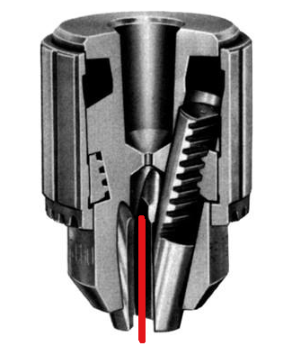

Όμως επιπροσθέτως υπάρχει και θέμα με το τσοκ, για το οποίο μπορεί να φταίω και εγώ αλλά αυτό δε ξέρω πώς θα το μάθουμε.....

Αν εισαι σιγουρος οτι σφιγγεις σωστα το τσοκ (οπως περιεγραψα παραπανω) αλλα και παλι δεν σφιγγει καλα το τρυπανι, τοτε καλυτερα να παρεις ενα φρεσκο κρουστικο δραπανακι για τα επομενα 15 χρονια.
