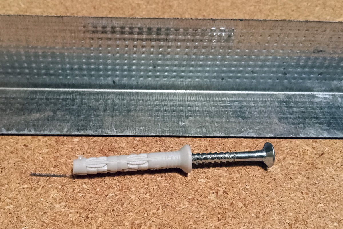

μια γρηγορη ερωτηση.... ιελω να χρησιμοποιησω εξαρια ΧΤΥΠΗΤΑ βυσματα για να στερεωσω σιδηρογωνιες σε τοιχο (δεν θα εχουν φορτιο)
αλλα το πλαστικο "κεφαλι" που εχουν δεν μου γεμιζει το ματι....χρειαζεται μηπως να βαλω καμμια ροδελα?
Δεν βάζουμε ροδέλα σε αυτά γιατί το πλαστικό κεφάλι έχει αυτόν τον ρόλο. Το κεφάλι της βίδας πρέπει να εφαρμόσει απόλυτα στο πλαστικό και το πετυχαίνουμε χωρίς κόπο αν μαζί με το σφυρί χρησιμοποιήσουμε και κατσαβίδι χτυπητό.
Εννοείται ότι τόσο η τρύπα στην γωνιά όσο και στον τοίχο είναι ανάλογες του ούπατ γιατί δεν έχει την συμπεριφορά των κλασσικών ούπατ. Είναι για παράλληλες με τον τοίχο δυνάμεις.
Τα χρησιμοποιώ πολύ συχνά χωρίς κανένα παράπονο.
Νομίζω και με απλό κατσαβίδι γίνεται δουλειά. Εγώ τουλάχιστο έτσι τα βάζω, όπου δεν μπαίνει σφυρί.

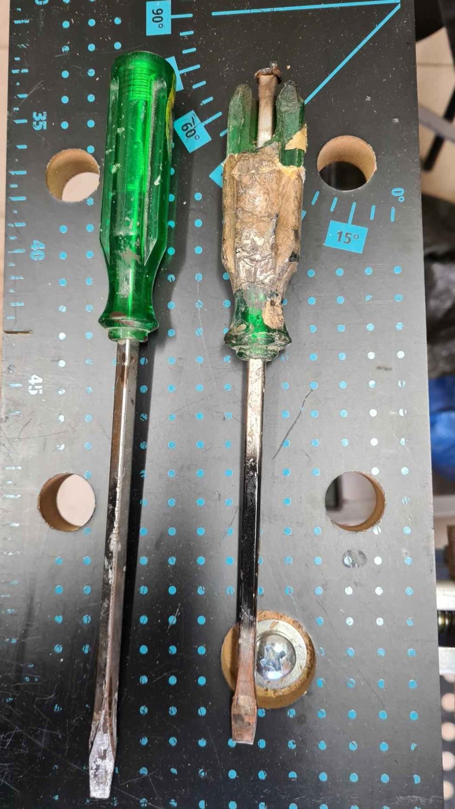

Φυσικά και γίνεται, αλλά αποκλείεται να μην υπάρχει στην συλλογή σου ένα CHAMPION 😁
Είναι τα πιο κακομεταχειρισμένα κατσαβίδια, που όμως τα βρίσκει και η επόμενη γενιά και τα χρησιμοποιεί με τον ίδιο τρόπο 😂
