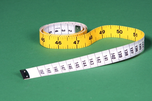

Και στο sub τί απόσταση θα βάλει o φίλος; Υπάρχει τρόπος να υπολογίσει αυτή την απόσταση (delay) χωρίς μικρόφωνο;
Εντάξει προσωπικά δεν κόβω φλέβες ότι η απόσταση που βρίσκει το Audyssey τα κλπ συστήματα είναι και η σωστή. Η default απόσταση για προηγούμενης γενιάς ενισχυτές είναι η ίδια απόσταση με τα main τοποθετημένο μπροστά. Oπου και αν υπάρχει τέτοια ρύθμιση.
Βρε Λεωνίδα δεν το κατάλαβα αυτό με τη μεζούρα.
Θες να πεις ότι η πραγματική απόσταση είναι και η σωστή;
Για το delay του subwoofer μιλάμε πάντα...
