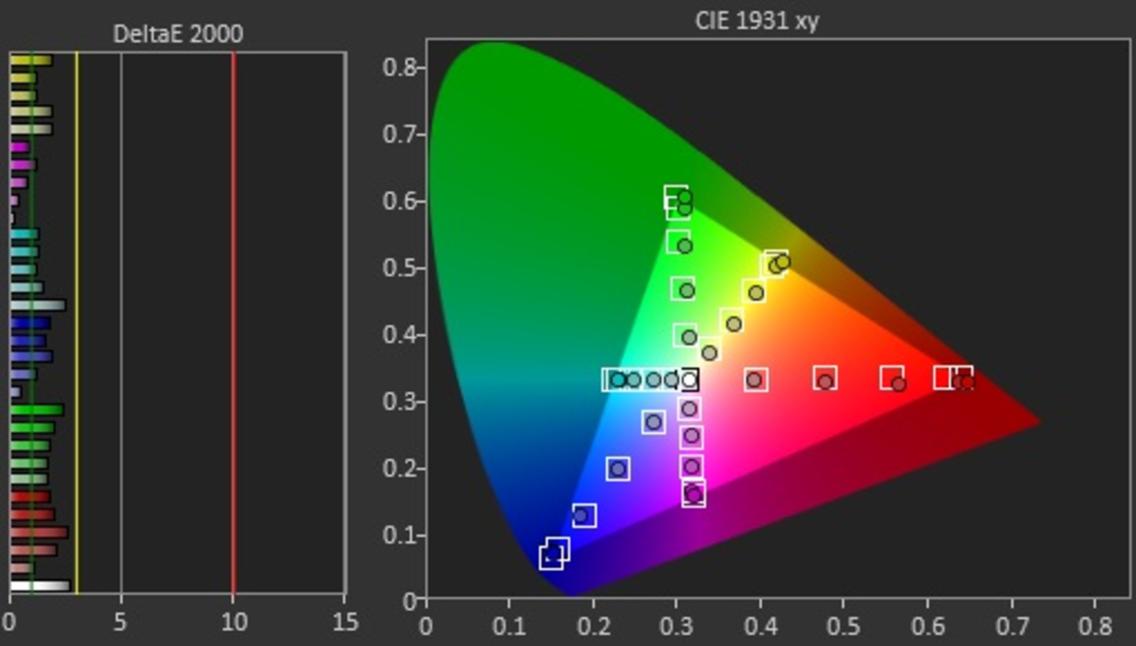

είδα το review της xf9005 από τον hdtv και όντως αναφέρει ότι έρχεται under saturated
δεν μου περνούσε από το μυαλό ότι μπορεί να είναι τόσο χαμηλά οι εργαοστασιακές ρυθμίσεις και ότι επιπλέον δεν τις αλλάζουν στα καταστήματα γιατί κάνει μπαμ, είναι εμφανέστατο
