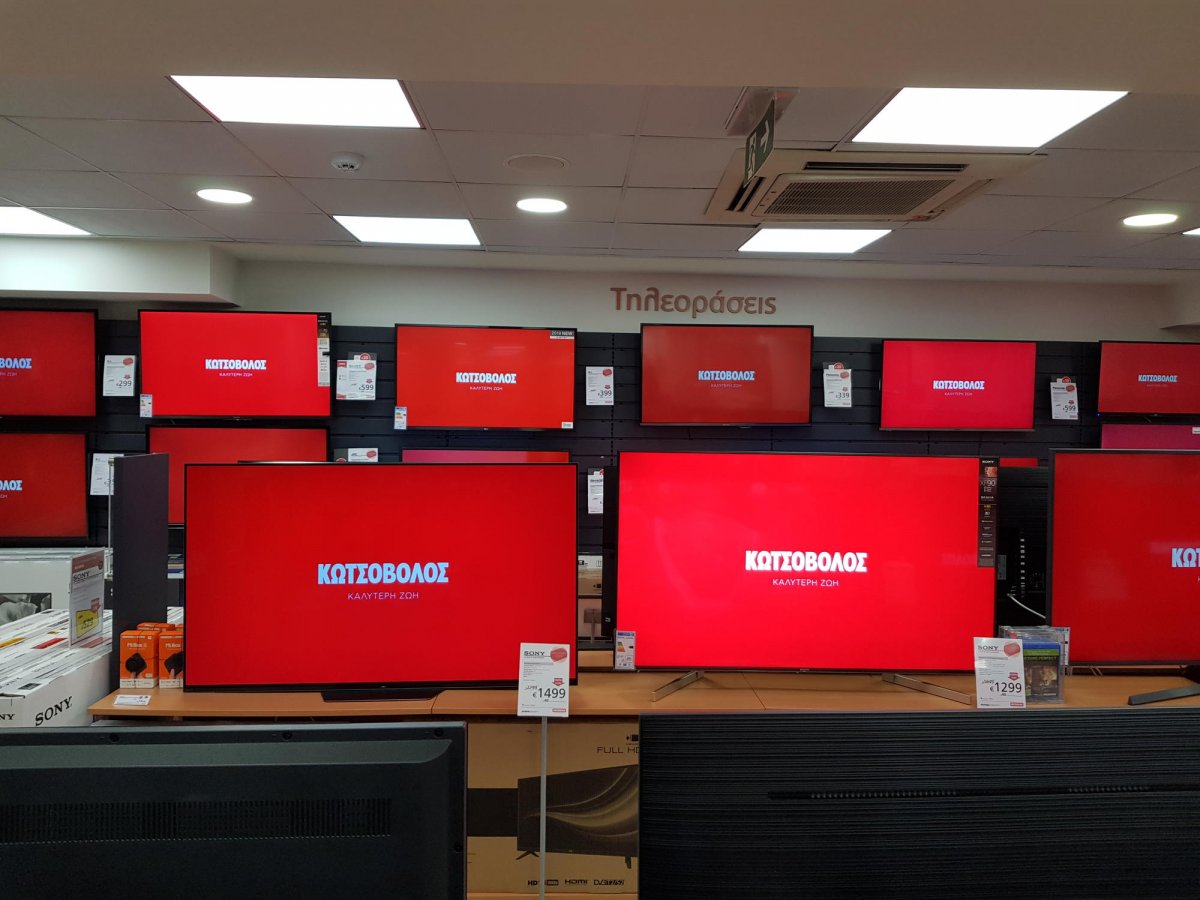

Συμπτωματικά, μια φωτό από Κωτσόβολο με το επίμαχο logo, που έβγαλα τις προάλλες για άλλο λόγο:
Με τις περισσότερες από τις συσκευές να παίζουν σε κάποιο vivid/dynamic mode και τον συγκεκριμένο περιβάλλοντα φωτισμό, κανένα απολύτως συμπέρασμα δεν μπορεί να εξαχθεί ως προς ποια αποδίδει σωστότερα το κόκκινο.
Συνήθως, αυτή που φαίνεται να αποδίδει το πιο ζωηρό κόκκινο σε τέτοιες συνθήκες, είναι αυτή που έχει τουμπανιασμένη/κλιπαρισμένη τη φωτεινότητα του κόκκινου, κάτι που είναι πολύ εύκολο να ελεγχθεί χωρίς όργανο, με ένα color clipping pattern...

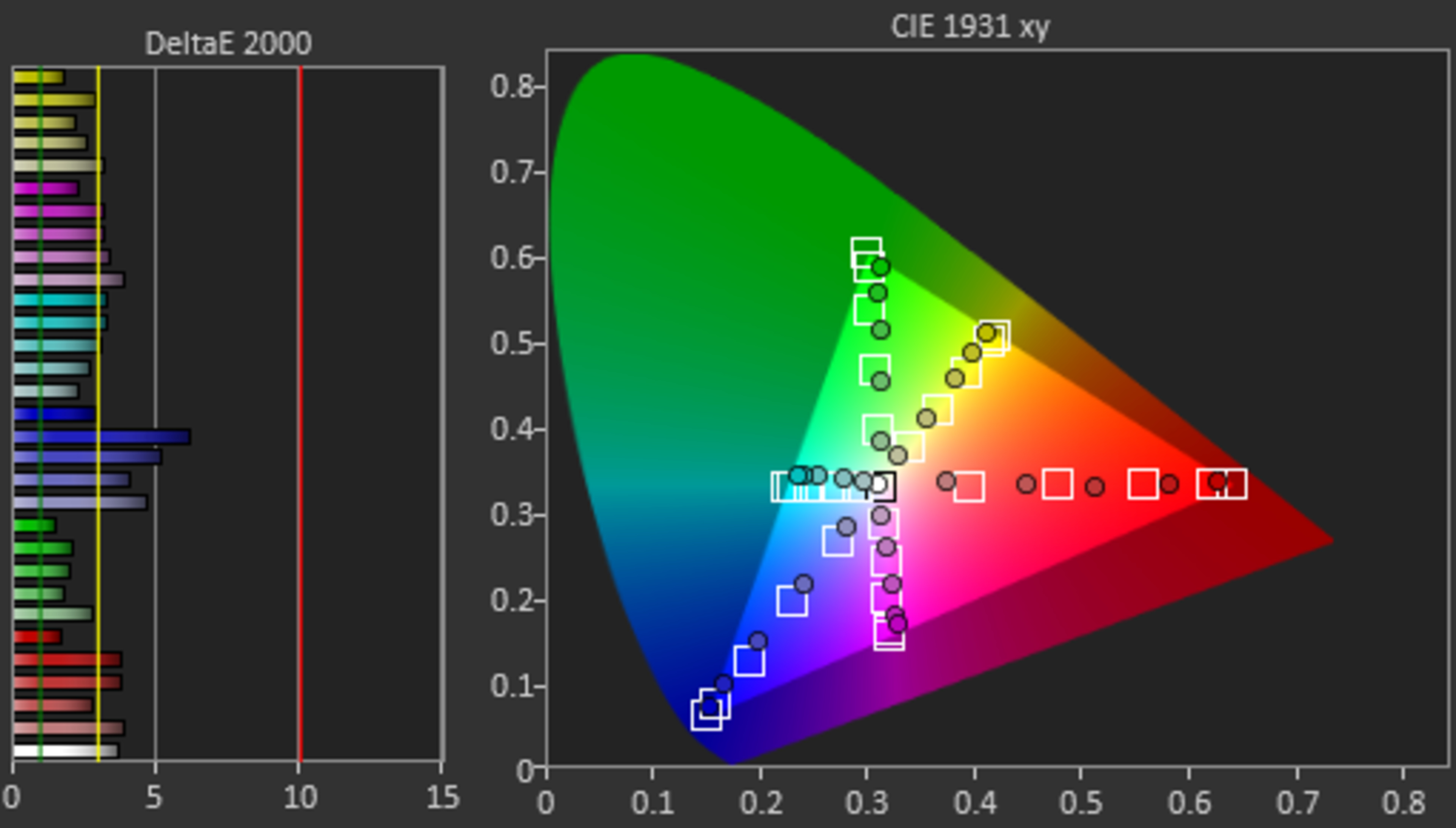

Αναφερει στο βιντεο ο βινσετ πως ελαχιστα undersuturated υπηρξε και με δυο κλικ στο rgb τα χρωματα ηρθαν χαρτι. Λιγο προσοχη τωρα στις δηλωσεις ενος calibrator. Ενας calibrator στην δικη του γλωσσα θα αναφερει και την παραμικρη αποκλιση, μιας και ειναι η δουλεια του να μιλαει με ακριβεια οργανου.
Οταν ομως βλεπεις μια τηλεοραση η οποια out of the box σου δινει DeltaE καπου στο 2.0 και το ανθρωπινο ματι αντιλαμβανεται το λαθος με DeltaE πανω απο 3, νομιζω το να μιλαμε για υποκορεσμενα χρωματα ειναι λιγο αδοκιμο.
Το ματι σας προφανως και δεν επιασε τον πιθανως ελαχιστο υποκορεσμο μιας sony σε καταστημα, μονο σπεκτρομετρο θα μπορουσε να αντιληφθει την αποκλιση απο την αναφορα, αρα προφανως απο την δηλωση του βινσετ ορμωμενος, θεωρησατε πως η δαφορα χρωματος που ειδατε στο καταστημα οφειλοταν σε υποκορεσμο της sony και οχι σε υπερκορεσμο μιας αλλης tv, επειδη σε εκεινη καποιος πωλητης την ειχε να παιζει πιο πουσαρισμενα.
Για παραδειγμα, απειραχτη out of the box στο πιο καλιμπραρισμενο Mode εργοστασιακα μια Q70R ως αντιπαλο δεος μιας 9005, παιζει ολα της τα χρωματα πιο ΥΠΟκορεσμενα.

Συμπτωματικά, μια φωτό από Κωτσόβολο με το επίμαχο logo, που έβγαλα τις προάλλες για άλλο λόγο:.
ευχαριστώ για τη φωτογραφία
όπως βλέπετε και στη φωτογραφία υπάρχουν διαφορές στο χρώμα κάθε είδους
αν τα μετρούσαμε, λογικά θα βρίσκαμε ότι πουθενά δεν είναι το κόκκινο του source
αυτό είναι που λέτε και όπως καταλαβαίνετε δεν υπάρχει καμμία διαφωνία, προφανώς κι είναι έτσι και προφανώς το γνωρίζω
αλλά δεν βλέπω κάποιο μεγάλο πρόβλημα στη συγκεκριμένη φωτογραφία
όλες δείχνουν ένα φυσιολογικό (ανάλογο της φωτεινότητάς τους) κόκκινο με εξαίρεση ένα μικρό κομμάτι σε μία από αυτές που θα μπορούσε να είναι κάποια ανάκλαση (πίσω σειρά, κάτω ράφι, τρίτη από αριστερά, στο πάνω-μέση μέρος αλλάζει λίγο brightness ίσως και hue)

Η διαφορά είναι τραγικότατη. Και ο Γιάννης παρέθεσε μια φωτογραφία πιο πάνω. Απλά καμμία σχέση...
η συνολική απόκλιση των χρωμάτων της εικόνας που παρέθεσα με εκείνη των χρωμάτων στις τηλεοράσεις της φωτογραφίας που παρέθεσε ο φίλος πιο πάνω είναι (σχεδόν) ίδια γιατί την έφερα εγώ στα ίδια
*στις τηλεοράσεις της φωτογραφίας δεν υπάρχει ομοιομορφία οπότε διάλεξα δύο δείγματα και πήρα τους μέσους όρους τους και σύγκρινα με την απόκλιση αντίστοιχων σημείων (κέντρο-κέντρο, άκρη-άκρη) κτλ
μην αναλύω πως και τι, το θέμα είναι ότι βλέπουμε δυο εικόνες, που τα χρώματα έχουν αρκετά παρόμοια (και στο σημείο που πήρα τα δείγματα σχεδόν ίδια) απόκλιση χρωμάτων (μιλάμε ποσοτικά βέβαια και όχι διανυσματικά)
όμως κατά την δική μου άποψη, και νομίζω πως συμφωνείς, στην εικόνα που ανέβασα εγώ, δεν φαίνεται απλώς μια απόκλιση αλλά υπάρχει εμφανές πρόβλημα
η άποψή μου είναι ότι όλοι μπορούν να δουν το πρόβλημα στην εικόνα που παρέθεσα εγώ, ανεξαρτήτως των διαφορετικών οθονών που θα χρησιμοποιήσουν, αυτό ισχυρίζομαι
αντιθέτως, στην φωτογραφία που παρέθεσε ο φίλος, διαφορές βλέπω, πρόβλημα δεν βλέπω
οι δύο εικόνες όμως έχουν παρόμοια απόκλιση χρωμάτων, βλέπε παρακάτω
αυτός είναι και ο λόγος που εξαρχής έγραψα ότι όσοι δεν καταλαβαίνουν για ποιο πρόβλημα μιλάω θα ψάχνονται, και βλέπετε ότι έτσι έγινε και ότι δεν το γραψα επειδή είμαι αναιδής
πάμε τώρα στο γιατί είναι εμφανές ενώ έχει παρόμοια απόκλιση
πιστεύω πως ο λόγος είναι ότι απόκλιση είναι περισσότερο εστιασμένη στο έναν παράγοντα του χρώματος αντί να είναι μοιρασμένη μεταξύ brightness/hue/saturation
με λίγα λόγια νομίζω ότι θα ήταν το ίδιο εμφανές αν παρέμενε ίδια η σχέση brightness/saturation αλλά πήγαινες το hue προς το κίτρινο, πάλι η απόκλιση θα ήταν συνολικά ίδια αλλά θα καταλάβαινες ότι το κόκκινο έχει γίνει πορτοκαλί
υπάρχει λογική εξήγηση δηλαδή στο γιατί στη μία εικόνα βλέπεις διαφορές αλλά δεν σου φαίνεται κάτι λάθος ενώ στη δεύτερη φαίνεται (δοκιμάστε να κάνετε και σμίκρυνση/μεγένθυνση κτλ, νομίζω παντού φαίνεται)
λές ότι δεν το χεις δει σε κανένα κατάστημα μέχρι στιγμής
λέω πως συνεννοούμαστε και δέχομαι τη δική σου εμπειρία αφού τώρα ξέρω ότι μιλάμε για το ίδιο πράγμα, ότι είναι κάτι που θα το έβλεπες και λες ότι δεν το χεις δει
τα αρχικά σχόλια των περισσότερων μελών περί γενικότερης πιστότητας χρωμάτων δεν τα δέχομαι όχι επειδή διαφωνώ αλλά επειδή δεν μιλάμε για το ίδιο πράγμα
αυτό είναι όλο

Επι της ουσίας γιατί το θέμα ξεφεύγει, σε διαφορά τεστ στο rtings κάποιες qled έχουν σαφές προβάδισμα στο colour volume σε σήμα hdr.
Η μέτρηση color volume σε LCD με dimming έχει τόση σχέση με την πραγματικότητα όσο οι μετρήσεις ρύπων των Diesel τou Volkswagen Group...
