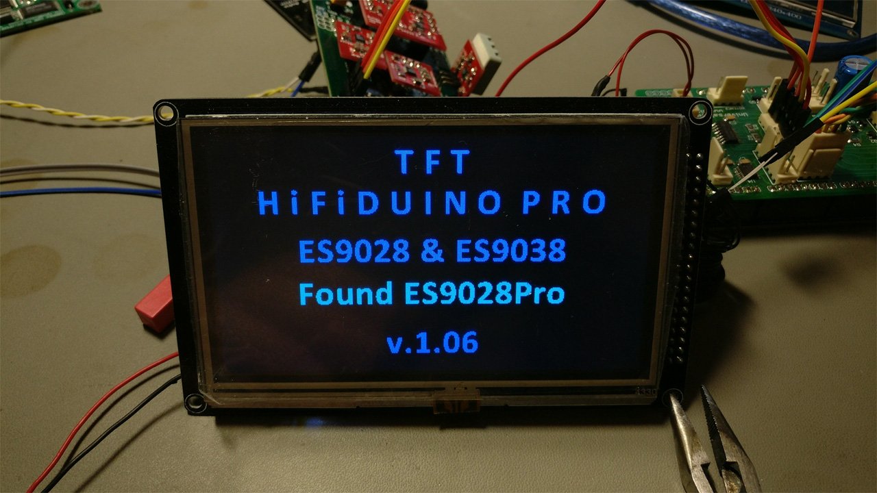

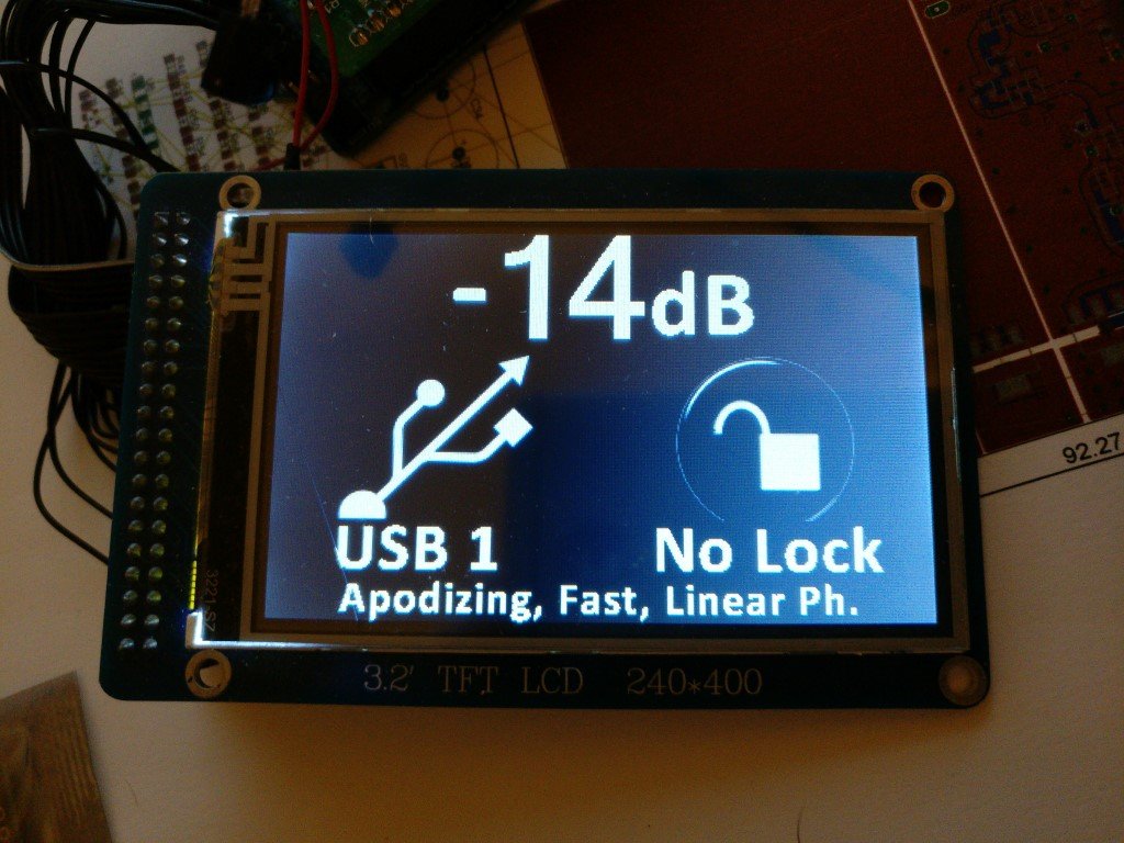

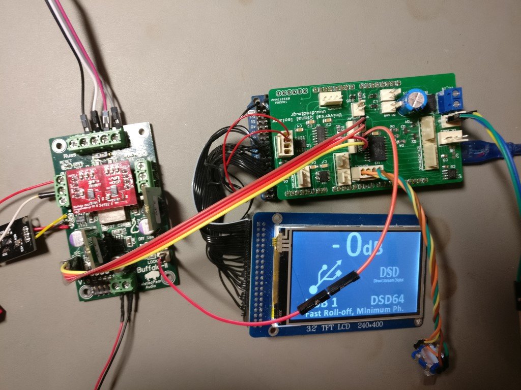

Τελικά η ανάπτυξη του κώδικα έχει πάρει πολύ περισσότερο χρόνο απ' ότι είχα εκτιμήσει αρχικά (βασικά καμία έκπληξη, πάντα έτσι γίνεται..) αλλά είμαι πια κοντά στο να τον κυκλοφορήσω.
Στόχος είναι να είναι πλήρως λειτουργικός από την πρώτη μέρα κυκλοφορίας, εξ' ου και η καθυστέρηση..
Πλέον υποστηρίζονται δυο οθόνες, η κλασική 3.2" (400 x 240) αλλά και μια νέα 4.3" (480 x 272). To pinout τους είναι ακριβώς ίδιο, βγάζεις τη μία και βάζεις την άλλη.
Οπότε Πέτρο, καλό είναι να ετοιμάζεσαι.. ;)
