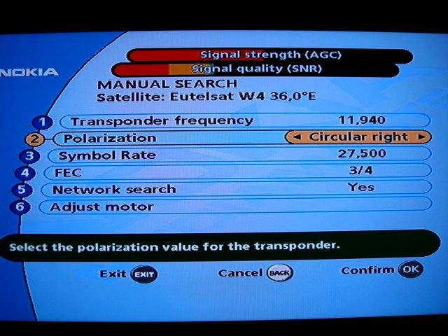

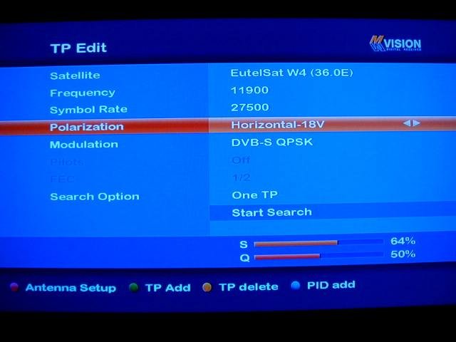

Δοκίμασα και εγώ και κατεβαίνουν 4 συχνότητες όλο το 24ωρο ( 11862 R , 11900 R ,11940 R που είναι η ισχυρότερη και η 11977 R ) όλες δεξιόστροφες με σήμα γύρω στα 8.0 db (Η Ευριασιατική δέσμη κατεβαίνει στα 14.0 db) καμία όμως συχνότητα δεν φορτώθηκε στον δέκτη και από όσο κοίταξα στο flysat όλες έχουν την ένδειξη - test carrier - που σημαίνει ότι ίσως δεν φορτώνονται επειδή δεν υπάρχουν δεδομένα ,επίσης με παραξενεύει ότι δεν λαμβάνω καμία άλλη δεξιόστροφη αλλά μόνο αυτές που είναι σε test carrier και έτσι αμφιβάλω αν θα γίνεται λήψη αργότερα όταν δηλαδή οι συχνότητες που λαμβάνονται τώρα περάσουν και αυτές σε κανονική εκπομπή.
Εγω του ειπα να δει την 11785R που την αναφέρουν ως κανονική Lyngsat-Flysat και που αυτήν μαλλον δεν την κατεβαζεις. Επίσης απο την στιγμή που δεν σου φορτώνονται δεν ξέρουμε αν το σημα ειναι απο την ρωσικη δεσμη ή ίδια συχνότητα υποσαχάριας, οπότε....καλά κρασιά! Πχ την 11940 και την 11862 τις έχω δοκιμάσει κι εγω για την υποσαχάρια δέσμη και δεν μου φορτώνονται σε αντίθεση με άλλες, το πιθανότερο ειναι οτι έχουμε....αλληλοπαρεμβολή με τις ρώσικες και έτσι δεν φορτώνεται καμία!

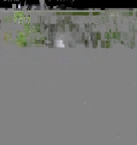

Λοιπόν μόλις το κοίταξα και φόρτωσα 15 κανάλια με ονομασίες TestA5-1 έως 15, αλλά δεν ξέρω αν ειναι εκπομπή στα πρότυπα που παίζουν οι δέκτες γιατι το σήμα αυξομειώνεται σαν τρελό και ενω καποια στιγμή βλέπεις εικόνα και ήχο, μετα απο λίγο παγωνει και εξαφανίζεται. Επίσης οι εγγραφές δεν παιζουν όπως οι άλλοες στον υπολογιστή, με τα χίλια ζόρια έπαιξα το 1 απο τα τρια αρχεια που έγραψα και κατάφερα να γκραμπάρω το Discovery World. Σε αλλα έπαιζε μιά ασπρόμαυρη ταινία...αλλά δεν μου την έπαιξε κανένας γνωστός player και δεν θα προλάβω περισσότερα σήμερα
Με πολύ φαντασία ίσως διακρίνεις το Discovery World...
