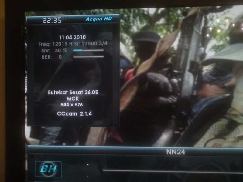

Μετα απο πολλες μερες καταφερα να κατεβασω κατι απο την δεσμη αυτη συγκεκριμενα 2 συχνοτητες 12015H και 12054H!Ανεβαζω και μια photo απο ενα ελευθερο καναλι που εχει στο πακετο multichoice africa!

Επιτελους πιανουμε multichoice afrika στη περιοχη μας .Αρα να τι ητανε εκεινο το σηματακι που βλεπαμε τις προαλες.Μπραβο γαμπρε.-bye-
Γιωργο το πρωι ειναι κιαλα σηματα ισχυροτερα αλλα οχι ικανα για να λοκαρω!
Οντως ταχαμε δει πρωινες ωρες!Ελπιζω με περισσοτερες δοκιμες να βρουμε και αλλα!
