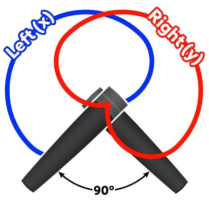

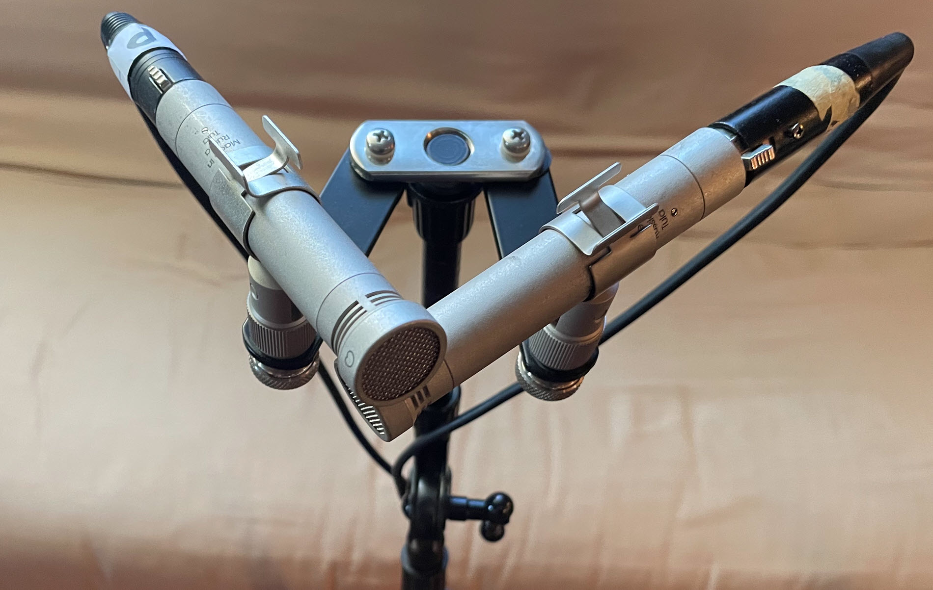

Α) Ένα ζευγάρι υψηλής ποιότητας μικρόφωνα ή (εναλλακτικά) ένα μικρόφωνο στερεοφωνικό. Τα μικρόφωνα να είναι καρδιοειδή σε διάταξη XY. (Βλ. εικόνες).
XY Recording Technique
XY Recording Stereo Pair
Τα μικρόφωνα πρέπει να στοχεύουν προς τα ακουστικά κέντρα των αξόνων των δύο ηχείων που ηχογραφούμε (όπως στις εικόνες).
Επιλέγοντας διάταξη XY με καρδιοειδή μικρόφωνα απορρίπτουμε την επίδραση του γύρω χώρου αναπαραγωγής των ηχείων και λαμβάνουμε μόνο (κατά το μεγαλύτερο ποσοστό) το πεδίο ηχητικής ακτινοβολίας των ίδιων των ηχείων. Μικρόφωνα Omni μόνο ως συμπληρωματικά μπορούν να χρησιμοποιηθούν. Για τέτοια εφαρμογή είναι ακατάλληλα ως κύρια μικρόφωνα. Όσο καλύτερα -με επίπεδη απόκριση, χωρίς δικό τους χαρακτήρα- είναι τα μικρόφωνα, τόσο καλύτερο το αποτέλεσμα.
