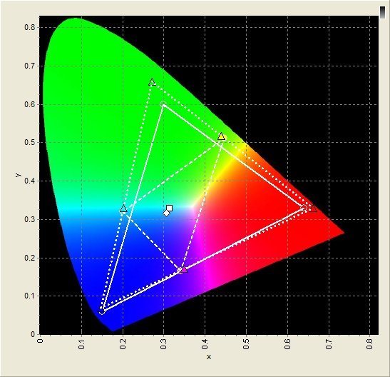

Mάλλον με κατάλαβες λάθος... Σαφώς και το μετατοπισμένο πράσινο θα "παρασύρει" και άλλα χρώματα μαζί του, αλλά εφόσον τα δευτερεύοντά σου και το λευκό είναι στο "στόχο", τα χρώματα που θα "παρασυρθούν" θα είναι στην συντριπτική τους πλειονότητα αποχρώσεις του πρασίνου, εξ ου και η απόκλιση του πράσινου, γενικά.
Για παράδειγμα, στο τρίγωνο που παρέθεσες:
attachment.php
δεν θα δείξουν οι αποχρώσεις που περικλείονται κάτω από τα σημεία του κυανού-λευκού-κίτρινου, πρασινωπές, για να πούμε πως έχουμε ροπή προς το πράσινο, αλλά τα τα κιτρινοπράσινα και κυανοπράσινα θα αποδωθούν με απόκλιση από την αναφορά, δηλαδή πάλι πράσινα, αλλά διαφορετικά πράσινα από τα σωστά.
Φαντάσου τώρα ένα τρίγωνο, όπου τα κύρια χρώματα κάθονται επακριβώς, αλλά δύο από τα δευτερεύοντα με το λευκό τείνουν προς ένα κύριο. Σε αυτή την περίπτωση θα έχουμε ροπή προς το συγκεκριμένο κύριο χρώμα κι ας μην είναι "ξεχειλωμένο το τρίγωνο...
Για παράδειγμα, στο ακόλουθο διάγραμμα:
παρατηρούμε πως υπάρχει μία μικρή απόκλιση στο πράσινο, η ροπή όμως είναι προς το κόκκινο (τα δευτερεύοντα κίτρινου-ματζέντας τείνουν ελαφρώς προς το κόκκινο και συμπαρασύρουν μαζί τους και το λευκό στους 5500 Κ και κατώτερα). Παρότι λοιπόν, η τηλεόραση που δίνει το συγκεκριμένο διάγραμμα "ξεχειλώνει" το τρίγωνό της στο πράσινο, εν τούτοις η εικόνα της θα έχει μια κοκκινωπή απόχρωση...
Θα ήθελα να μου εξηγήσεις αυτό το παράδειγμα και ιδιαίτερα αυτό με το λευκό εαν έχεις την καλοσύνη.
Γιώργο (Petasis) αν ξεκινήσω από την δική σου υπόθεση σαν πηγή θα χρησιμοποιήσω μια γεννήτρια σήματος. Άρα έχω ένα αρχικό σήμα αναφοράς και φυσικά ξεχνώ τις όποιες απώλειες μετατροπή σήματος από ένα player.
Δεν θα κάνω αναφορά στην ανάγκη δημιουργίας ενός χρωματικού προτύπου δεδομένου ότι λίγο πολύ έχει αναφερθεί.
Στο παράδειγμα που αναφέρεις βλέπουμε ένα χρωματικό τρίγωνο κατά CIE1931. Το πράσινο του προβολικού μας μέσου, σε αυτήν την περίπτωση είναι μια τηλεόραση, είναι εκτός τριγώνου. Αυτό δείχνει ότι είναι υπεκορεσμένο αλλά εάν δεν έχεις και τα ακριβή νούμερα μια μέτρησης δεν μπορείς να βγάλεις ασφαλή συμπεράσματα. Θα μπορούσε να είναι υπερκορεσμένο αλλά με λάθος φωτεινότητα ή λάθος hue.
Στο παράδειγμα που παραθέτω έχουμε μια μέτρηση που το πράσινο είναι και αυτό εκτός τριγώνου. Παρατηρήστε που «κάθονται» τα δευτερεύοντα. Είναι και αυτά εκτός. Όμως εάν δείτε προσεκτικά την επόμενη φωτογραφία που παραθέτω θα δείτε ότι τα δευτερεύοντα βρίσκονται στις θέσεις που θα έπρεπε να είναι βάση των τριών κυρίως (πράσινο, κόκκινο, μπλέ).
Ναι μεν τα χρώματα δεν είναι αυτά της αναφοράς αλλά όμως έχουν μια ισορροπία μεταξύ τους και δεν θα «ξενίσει» στο μάτι.
Mανώλη, αυτό που "διαβάζω" στο εν λόγω διάγραμμα, είναι ένα κόκκινο που κάθεται σχετικά σωστά στο πρότυπο από άποψης κορεσμού, αλλά και τα δύο δευτερεύοντα, στα οποία συμμετέχει, τείνουν ελαφρώς προς αυτό. Αυτό με κάνει να υποθέτω πως υπάρχει κάποια μικρή ανισορροπία στις φωτεινότητες (είτε έχει ελαφρώς μεγαλύτερη από την προβλεπόμενη το κόκκινο, είτε μικρότερη από κοινού τα μπλε, πράσινο), γεγονός που φαίνεται να υποδεικνύεται και από το λευκό, που βρίσκεται ελάχιστα πιο κάτω από τους 5500Κ, εξ ου και η "ροπή" προς το κόκκινο.
Κατά τ' άλλα, όπου έχω λάθος, μετά χαράς να με διορθώσεις... :D -bye-
