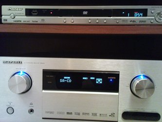

Και μια σπιτική φωτογραφια που σας χρώσταγα σχετικά με το SACD και τα DVDp.
Εδώ το DV600 στέλνει DSD στον SR8002 μέσω HDMI όπως φαίνεται στο player (κόκκινο led) και στον A/V (γαλάζιο led).
Ναι, όπως είπαμε, για το Pioneer το λενε ξεκαθαρα οι προδιαγραφες του (περι HDMI και DSD).
Οπως προειπα ηταν μια μικρη και ευχαριστη εκπληξη για εμενα.
