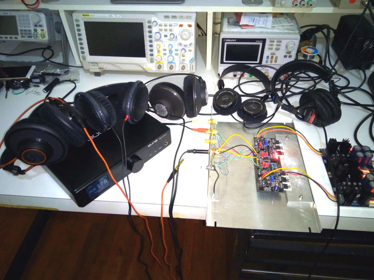

Για πηγή έχω ένα κινέζικο 9023 χωρίς ενεργό φίλτρο στην έξοδο. Να υποθέσω πως τα 0dBFS αντιστοιχούν σε 2Vrms έξοδο.
Ο ενισχυτής μου έχει κέρδος τάσης x4 οπότε έχω 8Vrms max ατην έξοδο και μέχρι εκεί.
Ποτενσιόμετρο είναι το κλασικό μπλε της Alps. Γύρω από τη μέση (χονδρικά εξασθένηση 15dB ή 18% της μέγιστης τάσης δηλαδή γύρω από το 1,5Vrms)
παίζουν όλα σε απόλυτα ικανοποιητικές εντάσεις εκτός των 880 που παίζουν στα 2 με 2.5Vrms για παρόμοια ένταση (ποτ στις 2).
Οι υπολογισμοί στο περίπου αλλά καλύτερα περίπου και σωστά παρά ακριβώς και λάθος.
Δεν έχω ακούσει ποτέ ούτε τα Κ701 ούτε τα 702. Απλά βλέπω από πολλές πηγές ότι μετράνε 95% το ίδιο με τα Κ612προ. Αν υπάρχουν όντως υποκειμενικές διαφορές τόσο ίσως να οφείλονται κάπου αλλού.
Τα Κ612pro είναι σίγουρα λεπτόηχα συγκρινόμενα τόσο με τα 650 όσο και με τα 990προ(διορθωμένα) για τον λόγο που ανέφερα. Αντίθετα τα 712pro που άκουσα στην έκθεση του avclub έπαιζαν γεμάτα μέσα από μια επαγγελματική κονσόλα(αν θυμάμαι καλά) χωρίς μεγάλη ισχύ.
Σχετικά με την οδήγηση τώρα. Ας πούμε ότι συνδέεις τα 701/612 κτλ. πάνω σε έναν τελικό ενισχυτή ισχύος 100watt. Και ρυθμίζεις τον ενισχυτή έτσι ώστε σε full scale signal να βγάζει 100db μέσα από τα ακουστικά. Αυτή θα είναι και η δυναμική σου περιοχή. Aκόμα και αν ο ενισχυτής ήταν 50watt ή 25watt ή 1watt ή 0,5watt πάλι τα ίδια ακριβώς δυναμικά θα είχες. Αρκεί να μην υπάρχει αλλοίωση όταν φτάνεις τα 100db ή θόρυβος χαμηλά, με όλους αυτούς.
Όταν τα Κ612pro βγάζουν 101db ζητάνε 1Vrms. Αν μπορείς να πάρεις αυτό το 1Vrms μέσα από κάποιο μουσικό πρόγραμμα(που δεν είναι φυσικά full scale signal) με πολύ χαμηλή παραμόρφωση, είσαι ΟΚ. Εγώ τα παίζω στη δεύτερη από τις τρεις σκάλες έντασης που είναι 3,5 Vrms και παίρνω δυνατές εντάσεις αρκετά πάνω από τα 90db. Με τα 650 ξεκουφαίνεσαι στην ίδια τάση(ίσως πάνω και από 100db σε κάποια κομμάτια). Και τα δύο όμως φτάνουν ικανοποιητικά υψηλές εντάσεις χωρίς να ζητούν ενισχυτικά τέρατα των 12 Vrms π.χ..
Θέλουν καλύτερο damping factor από τα HD650 και γλυκό ενισχυτή. Δεν θα ξεπεράσουν ποτέ το ότι έχουν μεγαλύτερα βαρύτερα διαφράγματα αλλά βοηθιούνται. Αυτό που θέλεις εσύ είναι ακαριαία επιτάχυνση διαφράγματος και καθαρότερο waterfall signature. Να ακούσεις το rise time του παλμού στον κρότο να σε τρομάξει και να σβήσει γρήγορα να πιάσεις όλη την ουρά από το artificial reverb effect η τον χώρο αν είναι γραμμένος. Για αυτό δοκιμάζεις με snare drum αναφορές. Τα έχω δοκιμάσει και τα Κ712 σε αντιπαράθεση με διάφορα. Τα Κ612 είναι γενικά πιο κοντά στα HD600 αλλά πιο σκοτεινά στην λεπτομέρεια. Με πιο εκτεταμένο sub bass όμως. Τα Κ712 είναι πιο ολοκληρωμένα και γλυκύτερα για ευχαρίστηση τα Κ612 είναι πιο μόνιτορ. Στα λίγα λεφτά τους είναι καταπληκτικά για άνεση και απόδοση.

Τουλάχιστον στην μέση του ρυθμιστικού δεν υπάρχει ακουστή διαφορά στα κανάλια.
20K είναι το alps.
Τα είχα υπόψιν μου τα tocos αλλά δεν τα έχω δοκιμάσει.
Έβαλα μια παραγγελία για 10Κ και 20Κ και βλέπουμε.
Πρόσεχε να είναι Log γιατί παλιότερα θυμάμαι στο ebay σε 10k και 20k πρόσφεραν τα Linear Tocos μόνο. Ρώτα τον πωλητή αν δεν είναι σαφώς Log στην περιγραφή.
Δεν υπάρχουν λογαριθμικά στα 10 κια 20Κ διαθέσιμα γενικά.
Έβαλα και ένα από το link που έστειλες.
